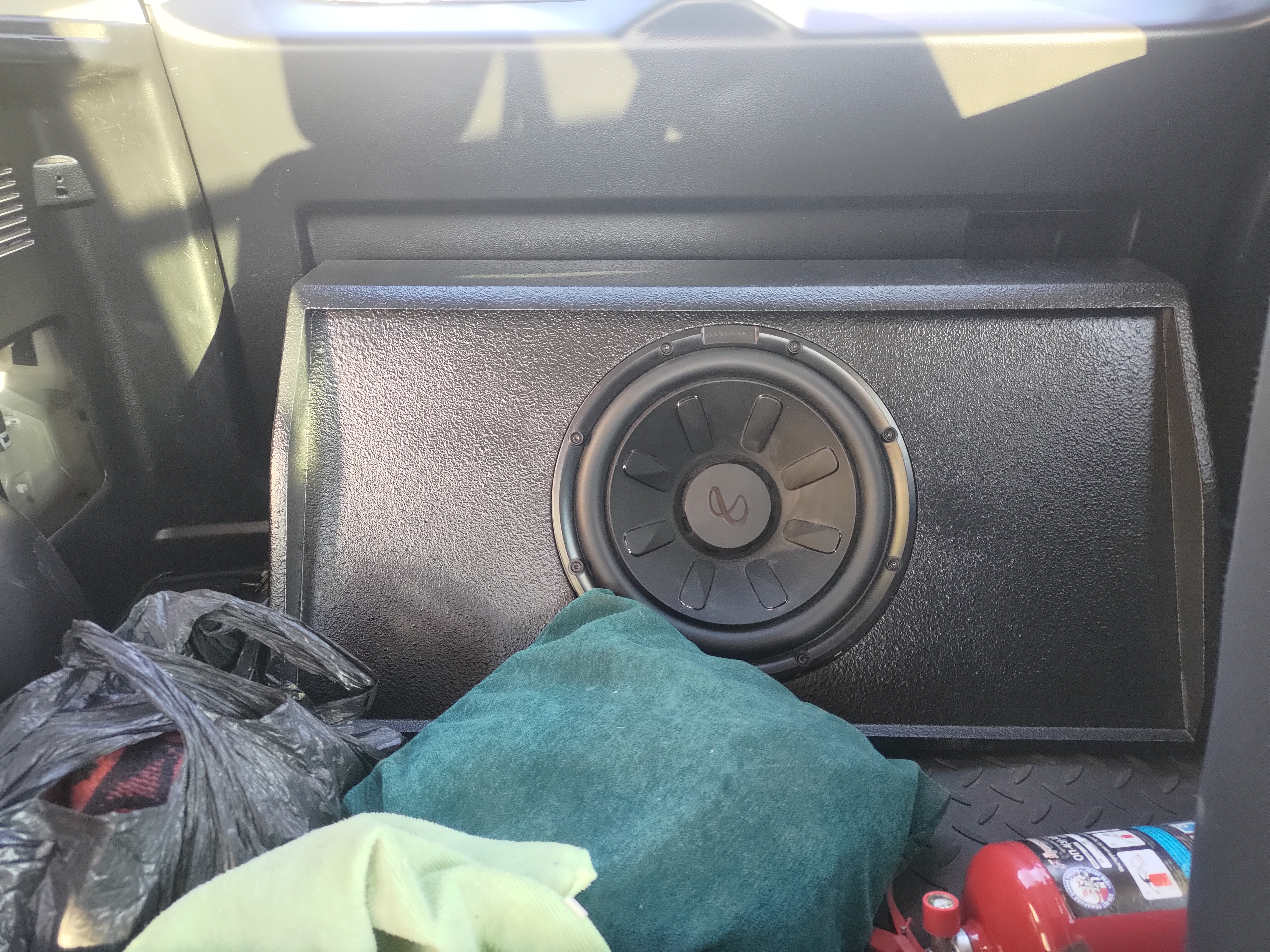

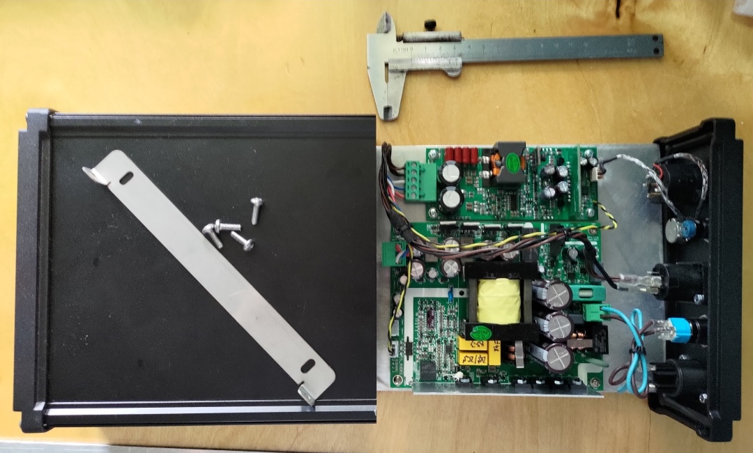

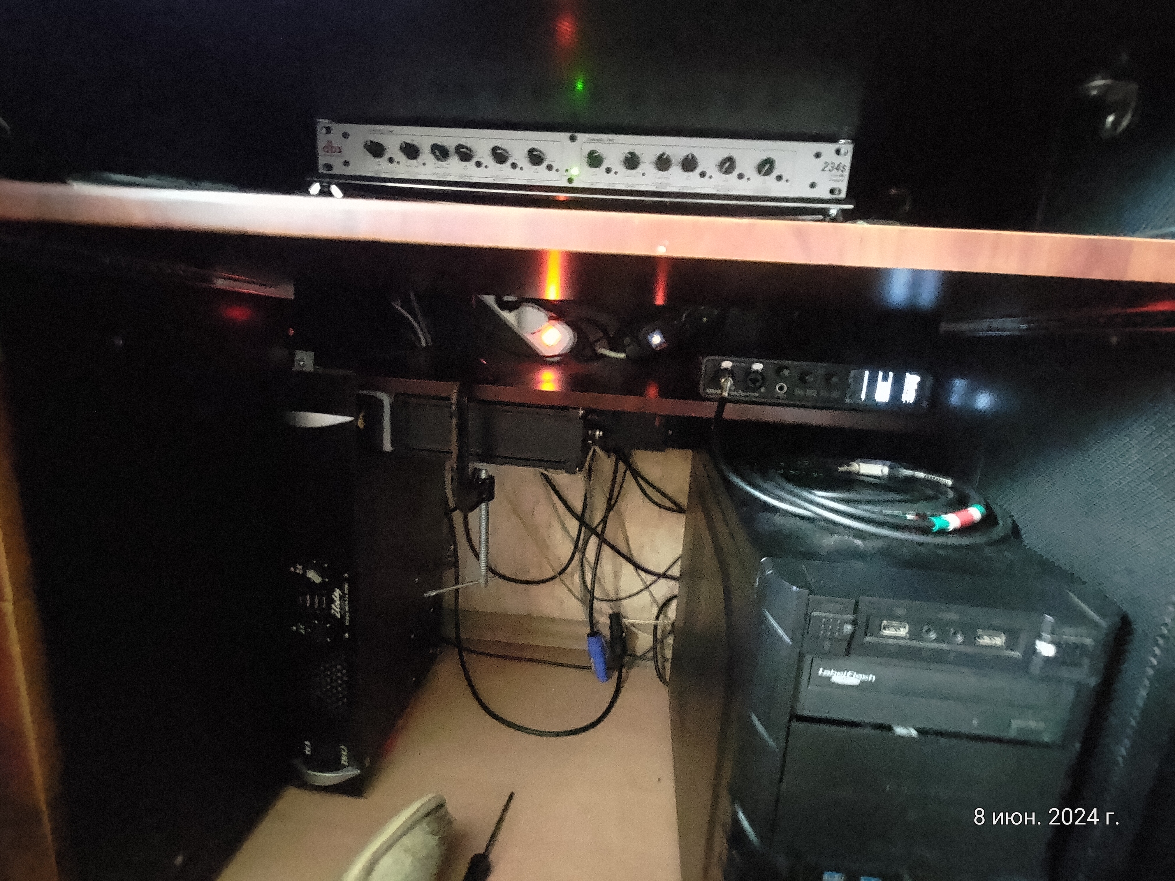

    Что конкретно интересует? Этот в квартиру на саб. Купил, посверлил алишковый корпус и алюминиевую пластину, подключил проводочки, - всё. Гнезда пришлось по колхозу крепить, потому что крышка толстая и штекера через нее не защелкиваются. Автозапуск только не сделал еще, хочу всю колодку от которой питается ЗК, кроссовер и усилки рубить.
    ---------- Сообщение добавлено 19:44 ---------- Предыдущее сообщение было 19:40 ----------
    А первый НВ, с Вашим же ПНом третий год в машине -30+40С работает почти каждый день.

    Здравствуйте, на первой фотке что за корпус? Где такой найти можно?

    Приветствую. Алишка
    https://sl.aliexpress.ru/p?key=fzF1sZP

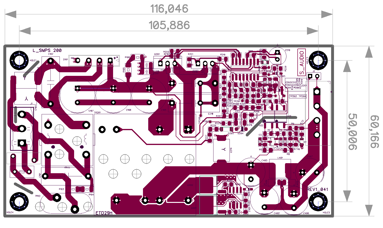

    если имеется в виду мой 600Вт сетевой блок, то я даже не знаю. По моему мнению его не имеет смысла использовать в таком включении.
    Для Ptero я начал делать мелкие LLC блоки, 200Вт 32В

    Для Ptero обязательно использовать блок со стабилизацией.
    на данный момент сделал 200вт блок, остался вопрос по производству трансформаторов. У нас, к сожалению,не могут заказать нормальные секционные каркасы для LLC, из-заа этого колхозят.
    Мне изготовили первую партию пробную с тонкой межсекционной перегородкой - работают хуже, чем самодельные,где перегородка из стяжки 4мм, хотя вроде как все параметры попали.
    Если кто знает производство трансформаторов в Китае, которые берутся за 100-200 штук партии
    -просьба сообщить.
