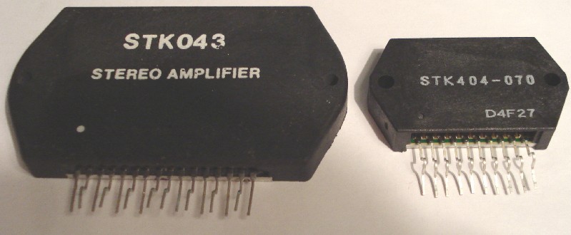

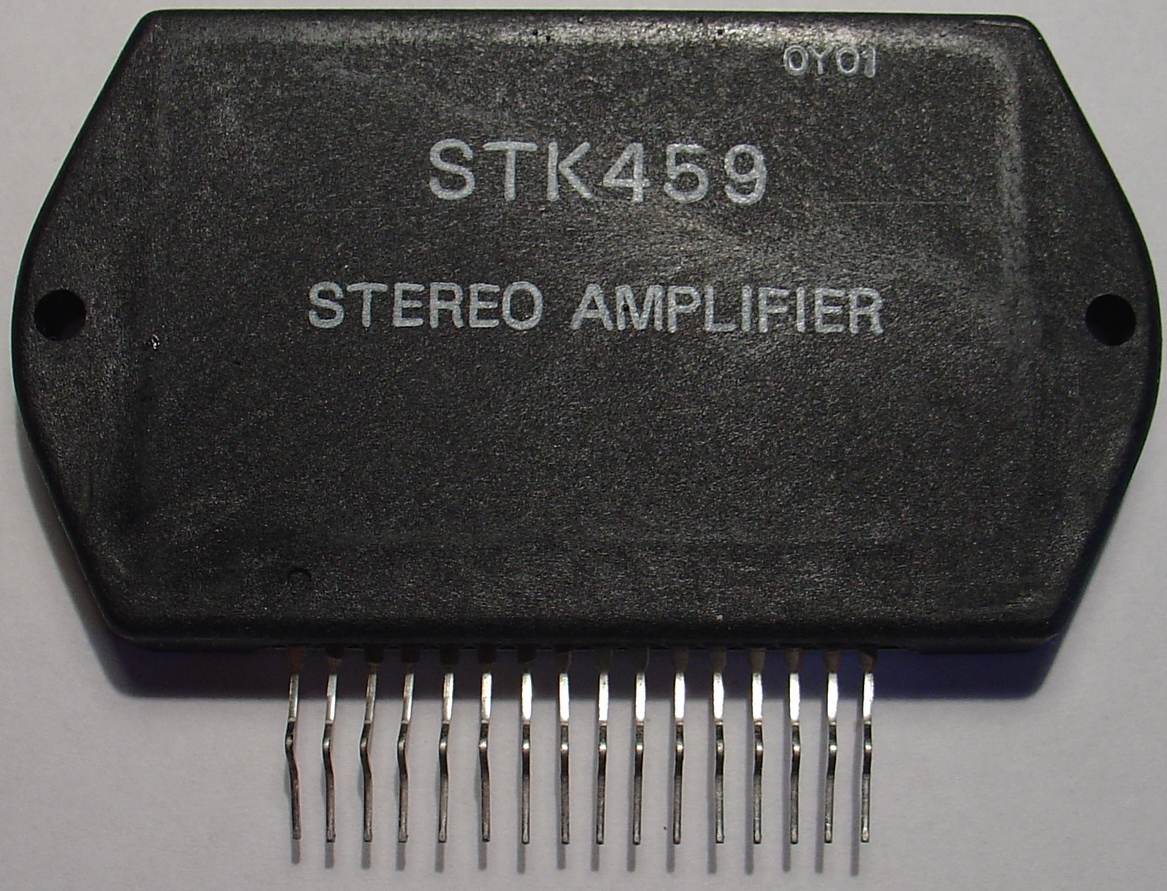

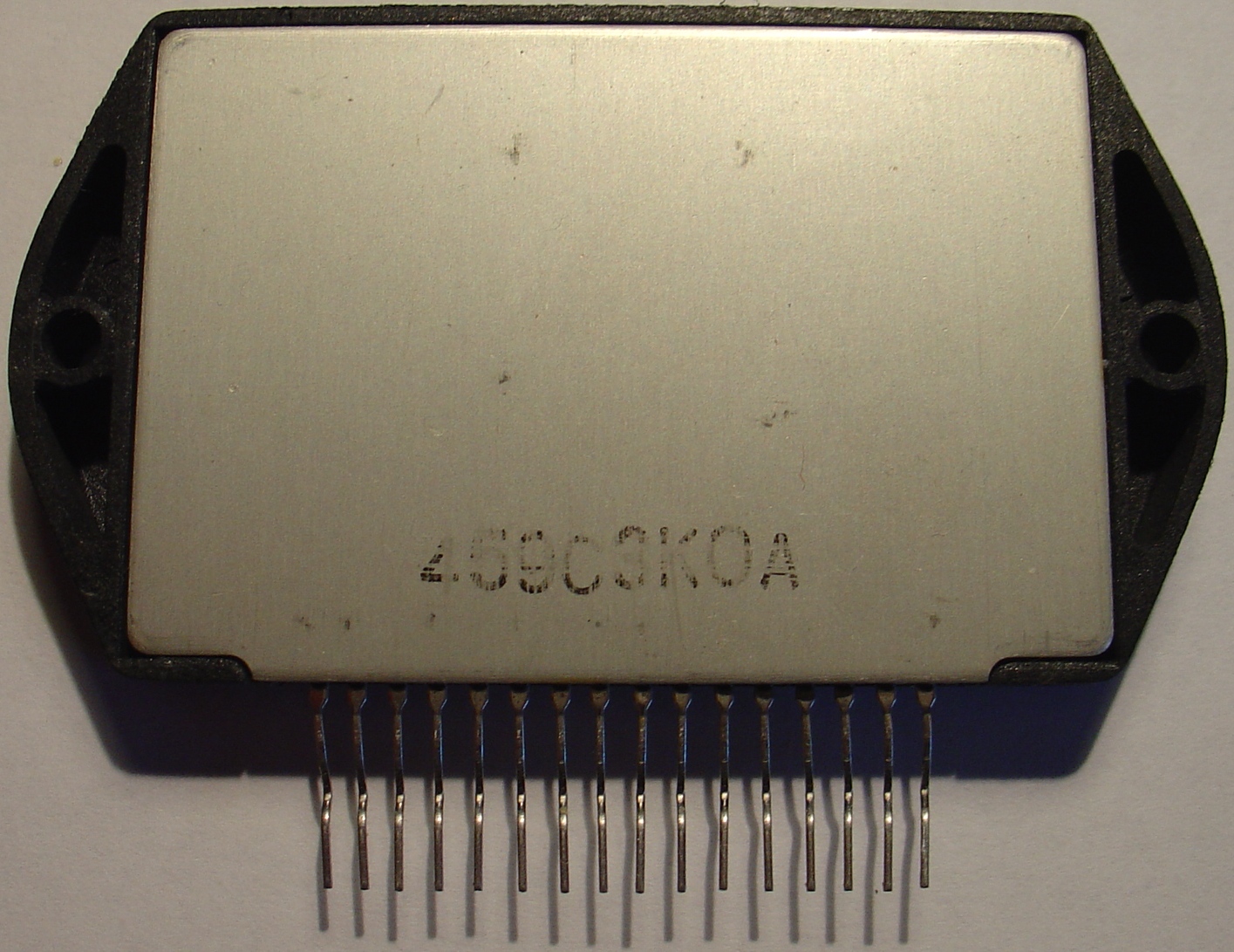

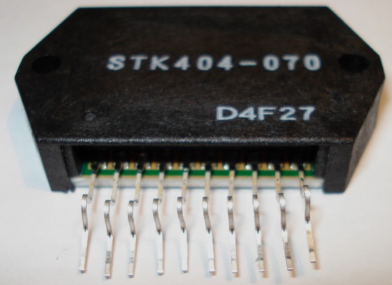

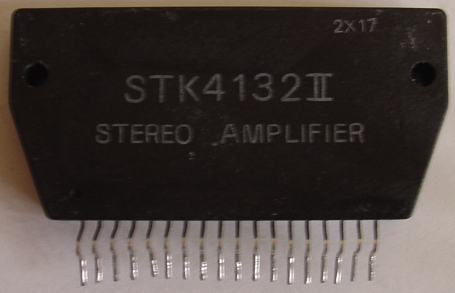

    По умолчанию Усилители на STK

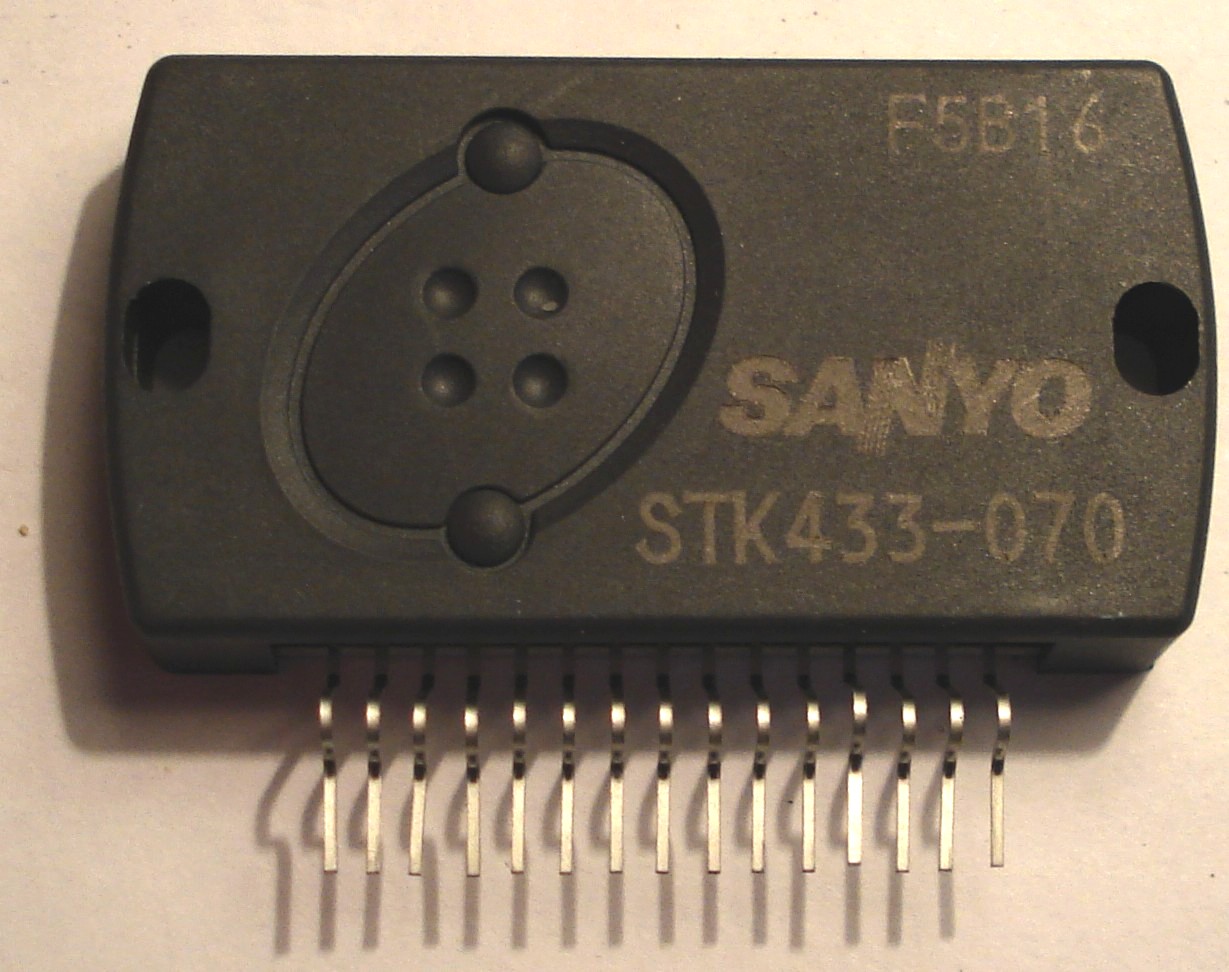

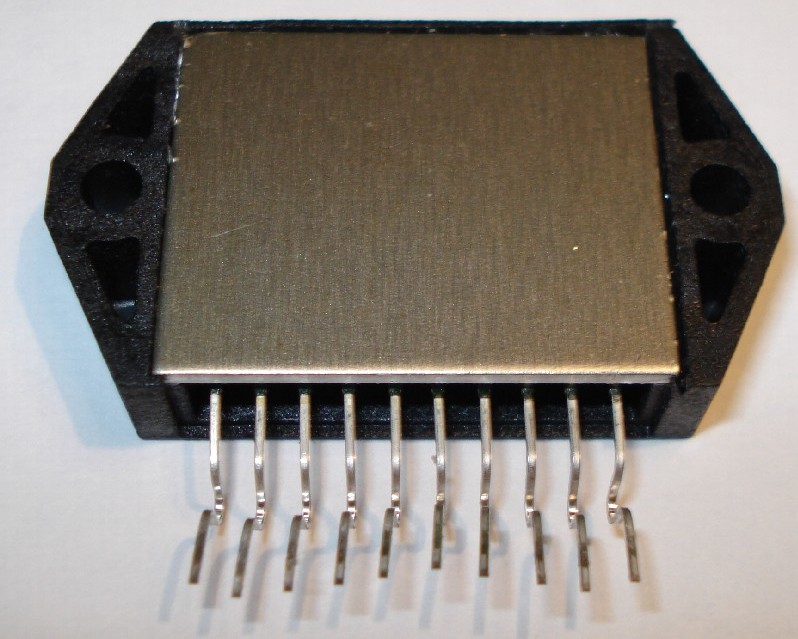

    alldatasheet.com
    Смотрите на STK043.
    www.efind.ru
    Прикрепляю файлы:

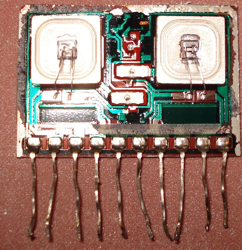

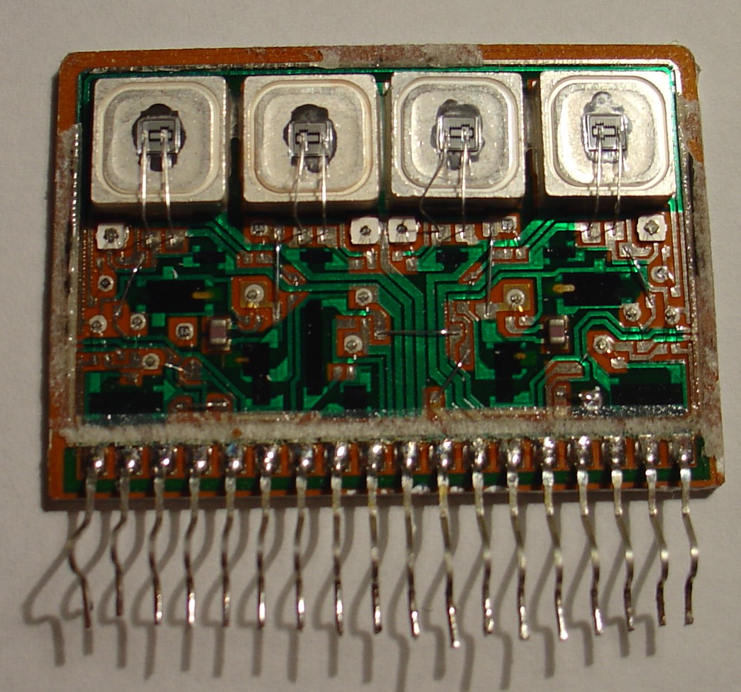

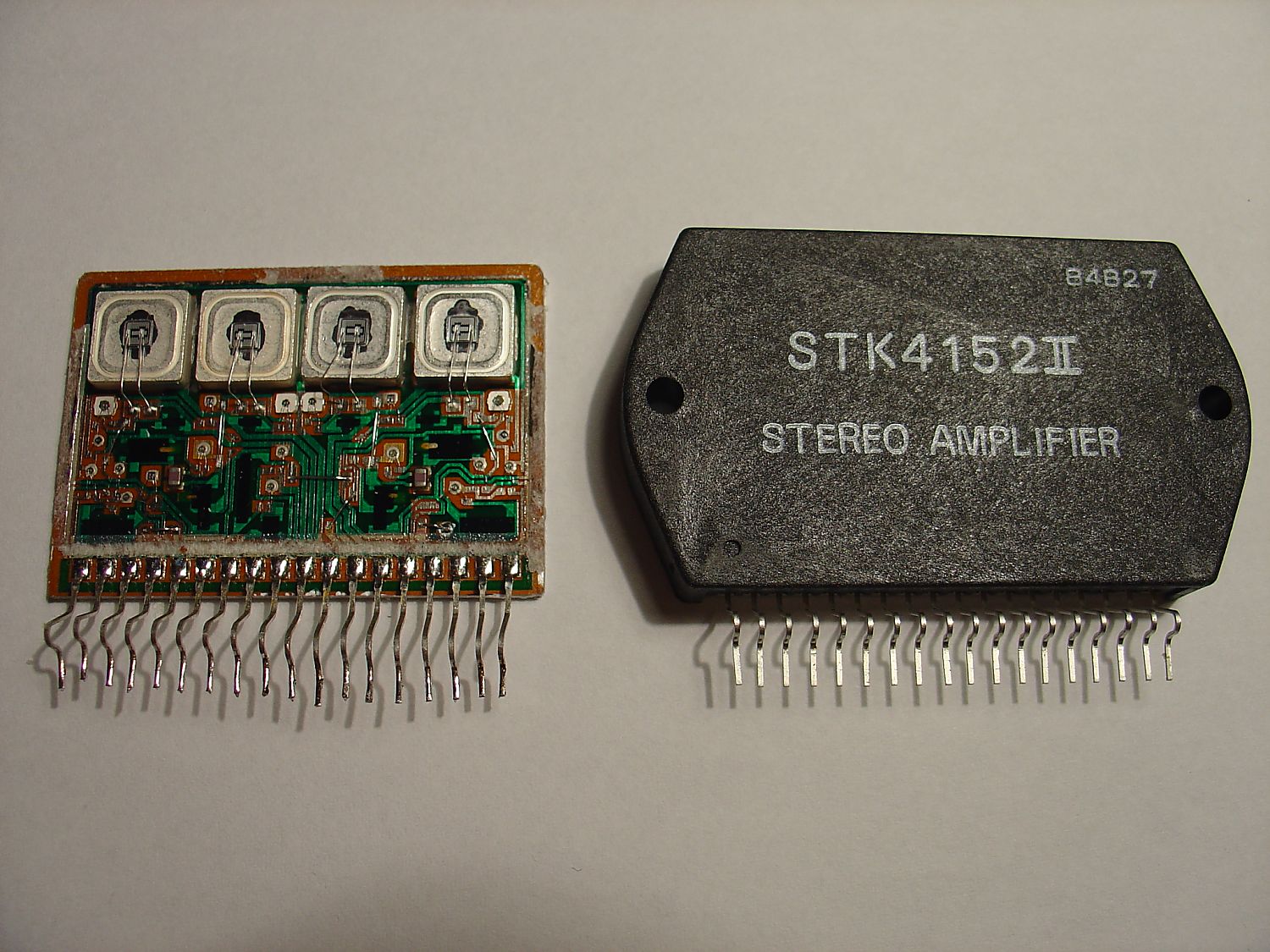

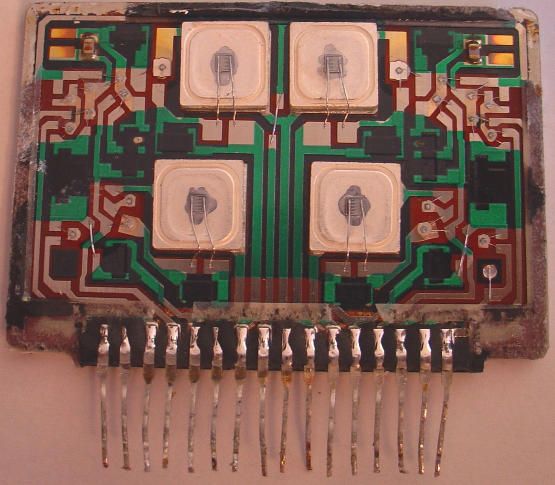

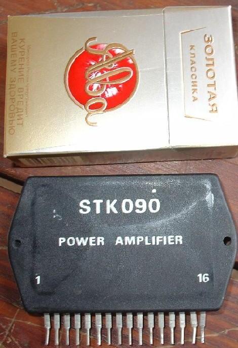

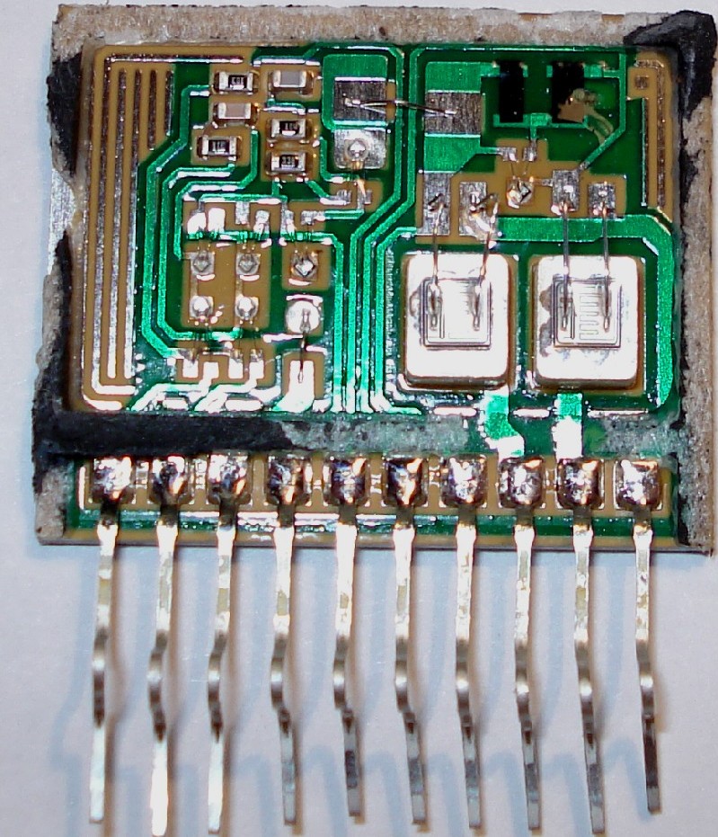

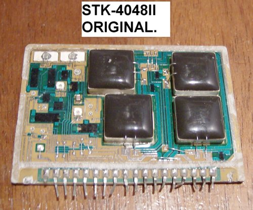

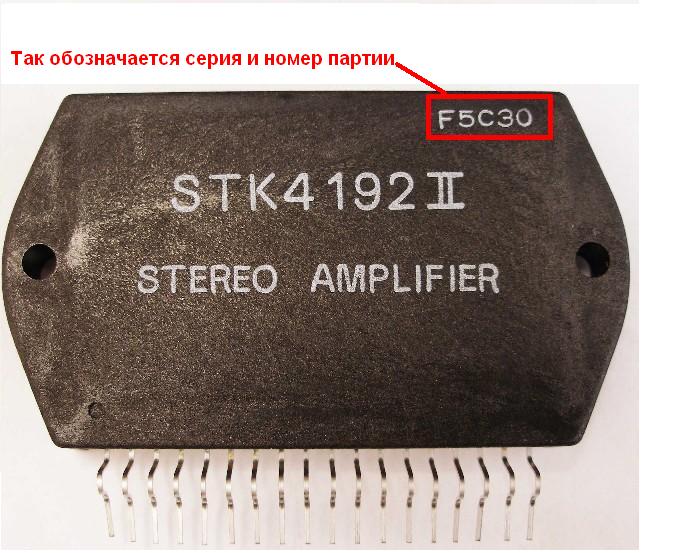

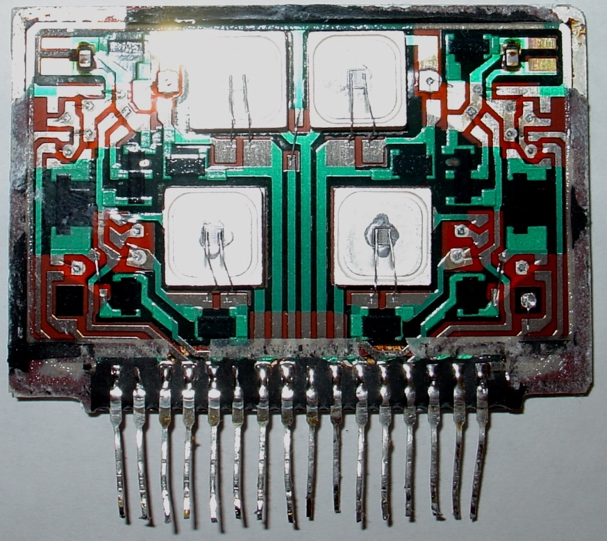

    По умолчанию Re: Усилители высокой мощности (на STK) Лёха, вот тут и резвись :)
    Продолжение галереи
