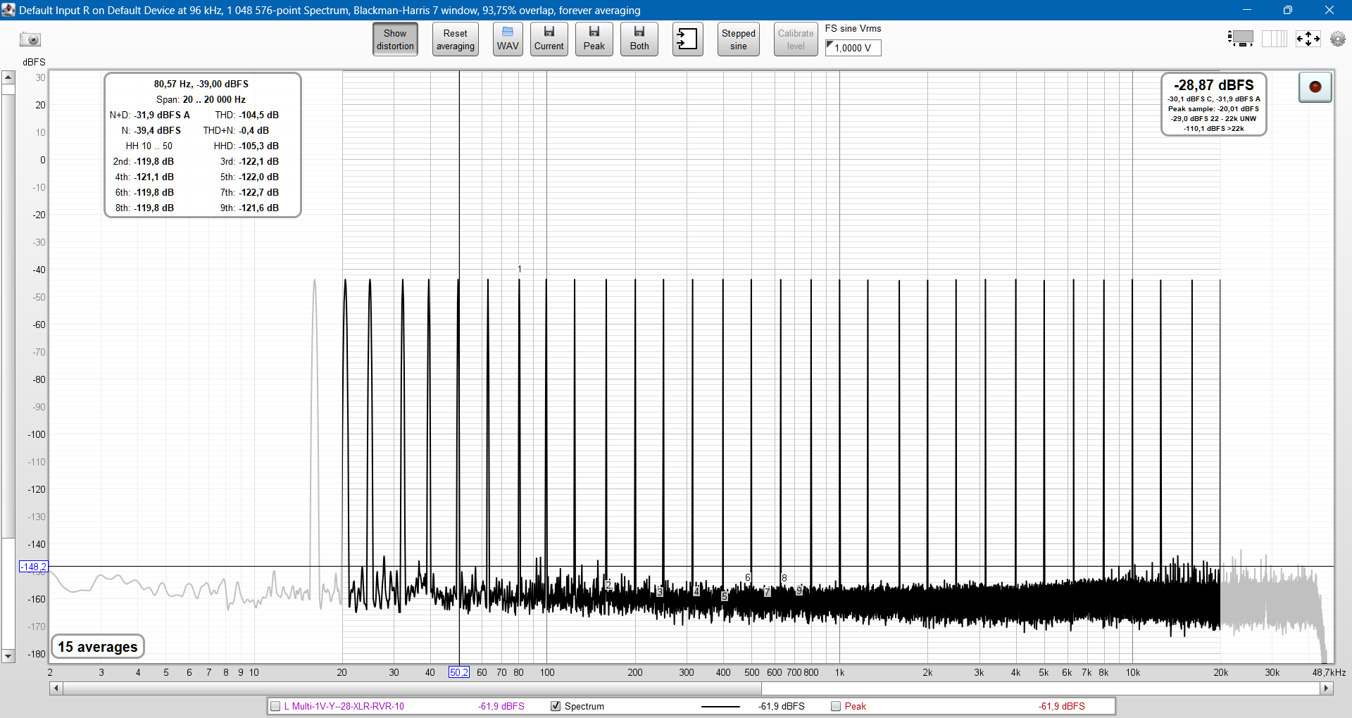

    Как-то грустно становится от изделий Юрия. Чего еще желать, дядь Мить?
    Появилось тут свободное время, решил я измерить новые усилители 2-061 с модуляторами пурифи. Коэффициент усиления усилителей - 22 дБ. Максимальное rms напряжение на выходе усилителей - 25 Вольт. БП +-36 Вольт вот такие:
    _https://www.aliexpress.com/item/1005005583787463.html (мне 12 вольт нужно, с подключенным усилителем не жужжат и не цокают). Потребление от сети одного моноблока - 7 ватт без сигнала. АЦП - Космос Е1DA на пределе измерения 10 Вольт. Генератор - Малина со шляпой на ES9038Q2M (2 В rms при 0 dBFS). Аттенюатор - балансный, на реле. Без него все печально. ЦАП с SNR -120дБ, усиленный на 22 дБ, шумит безбожно. Измерения не на резисторах, а на выводах реальной акустики. Уровень сигнала -112,8 дБ A на пределе 10 В. Что дает нам 23 мкВ сигнала. Если смотреть на шум, который посчитал REW, то он еще ниже. -114,7 дБ/18 мкВ. Это на Д классе в звуковом диапазоне. -122 дБ к максимальному напряжению на выходе усилителя. Кросивое . Шум из динамиков можно услышать только ранним утром и закрыв все двери.
    Мультитон тоже красивый.

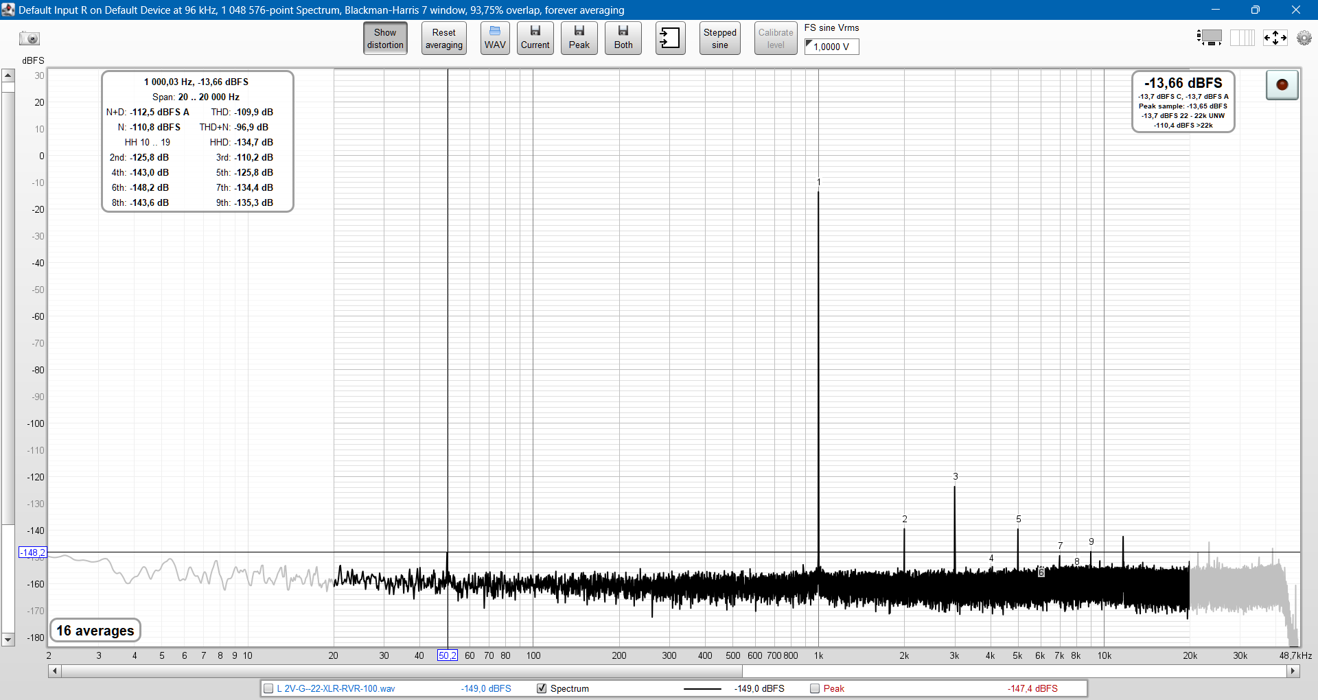

    А вот 1 кГц / 1 Ватт подкачал. Надо покупать крутой цап. Это искажения цапа, а не усилителя.
    Ну, вот и все. Даже не знаю, какой еще усилитель захотеть через пару лет .

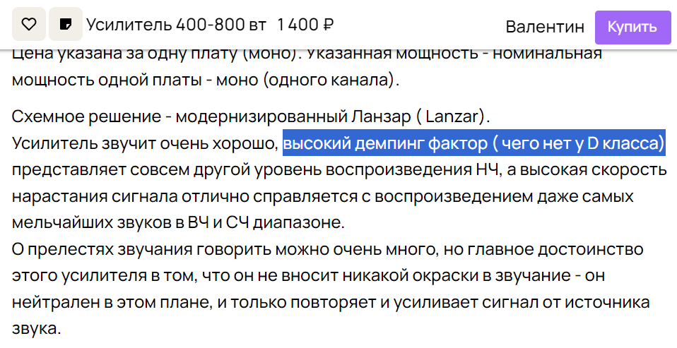

    C авито.
Название:	Снимок экрана 2023-09-26 180153.png

    Когда слаще морковки не пробовал..

    Чего только не напишут;)
    Измерял недавно , получилось выше 5000 демпинг на выходном коннекторе снаружи, точнее выходное в районе 0,5-0,75мОм, точнее не могу измерить, надо тестер получше.
