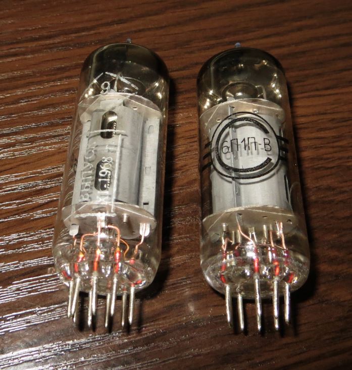

    В общем, я успешно съездил, хоть и на летней резине, за китом из 66 поста, приехал, распаковал и очень доволен, предвкушаю уже. Для аутентичности сначала соберу из того, что в коробочке.
    Вполне нормальный кит. Можно собрать как есть и послушать. Выходные трансформаторы точно лучше , чет ТВЗ 1-9.
    Главное чтобы силовой трансформатор не грелся сильно - не более 60 градусов за два часа......
    Потом можно апгрейдить - фиксированное смещение на выходной каскад.
    Замена ламп - на другие бренды. И на другие типы - выходные можно поменять на 6п14п и на 6п43п, драйверную лампу можно поменять на другой тип. Можно КЕНОТРОН заменить на диодный мост с понижайкой - самое простое погасить напряжение на мощном резисторе. Зато уйдёт напряжение накала для кенотрона - силовой трансформатор будет меньше греться. Единственно поставить дроссель по питанию анодного напряжния.... а так всё есть для сборки лампового усилителя.
    Я собирал на лампах 6п1п - очень приятный звук. Китайцы очень эти лампы любят - наверное потому как сами могут их производить. Но лучше поставить советские лампы. Звук сильно будет зависеть от катодных резисторов и качества катодных конденсаторов.
    Вот точно что я бы сделал, так это поменял китайские 6П1П на советские, 6Н2П менять на что-то с меньшим μ я бы не рекомендовал, запаса на ООС будет мало, чуйка упадёт. А без ООС - разве только в оконечную лампу включать триодом. Силовой трансформатор там не греется, мост - нонсенс, там обмотка с отводом от середины, если что, тогда уж ДППВ Миткевича.

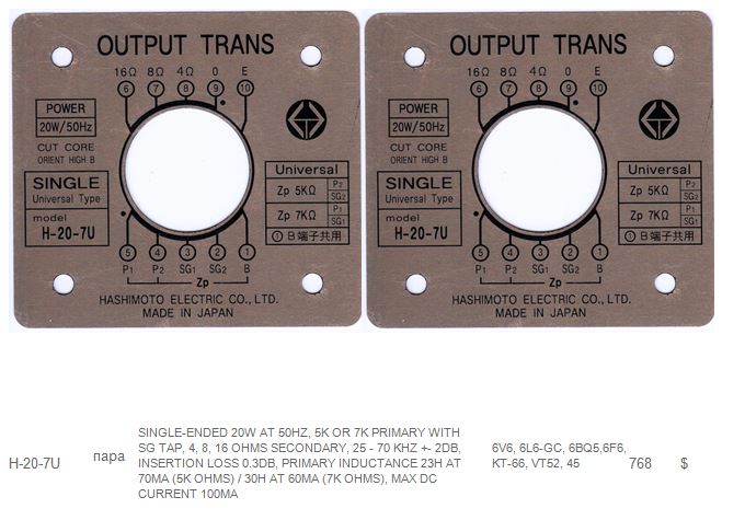

    Да, но они и подороже. ТВЗ-1-9SE-Light от ТЭКа стоит пару тысяч, а похожий от АИ - вдвое дешевле. Китайцы посередине. Впрочем, это всё равно примерно один порядок цен.
    Хорошие трансформаторы стоят дорого
Название:	HASHIMOTO H-20-7U.JPG
    Сейчас оптимальный комплект выходных трансформаторов обойдётся в 15-25 т.р. А для хорошего трансформатора в такую сумму обойдётся только железо.
    Мы тут обсуждаем первую, простую и недорогую конструкцию, а любое серьёзное дело требует несколько других вложений. У АудиоАльта я бы железо купил только при полной безнадёге. А учитывая то, что последнее время мы занимаемся OTL-ами, то не купил бы вовсе.
