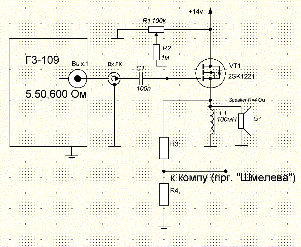

ID:	231940 Коллеги, а смогу я "погонять каскад", пусть даже
    в плане самообразования с теми-же дросселями от ТС180!
    -на что обратить внимание!

    Если пренебречь реактивной составляющей то выходное сопротивление:
    Rвых = (Rг + r1) * Ктр^2 + r2
    Так, что зависит и очень, квадрат однако.
    Конечно зависит, для выходного каскада. Но как бы речь шла о трансформаторах... Так что дословно и понял Наверное и другие...
    Согласен, что методически правильнее рассматривать надо всё вместе.
    ---------- Сообщение добавлено 15.12 ---------- Предыдущее сообщение было 14.50 ----------
    Разрешаем? Никто не будет возражать, полагаю!
    Обратите внимание на соотношение амплитуды неискаженного сигнала к напряжению питания. Чем ближе это соотношение к 1, тем больше будет КПД, и выходная мощность.
    Взаимосвязано обычно с этим параметром и выходное сопротивление каскада. Обратите внимание.
    Надо бы обратить внимание на входной импеданс на 20кГц. Просто последовательно с ЗГ на вход подберите такой номинал резистора, при котором выходное напряжение каскада уменьшится до 0,707 от напряжения на 400Гц. Чем больше входной импеданс на ВЧ, тем легче раскачать этот повторитель от драйвера. Нагрузку подключить.
    Про качество звука уже не упоминаю, надо бы оценить, но от ЗГ???
    P.S. Надо оценить стабильность тока покоя от изменения температуры, с прогревом.
    Чуть не забыл... Устойчивость каскада надо проверить, нет ли СВЧ - ВЧ генерации. Если генерирует, то лечение - в цепь затвора последовательно резистор, ом 200. Желательно один конец резистора прямо на вывод затвора, или по крайней мере без длинных проводов в этом соединении.
    Начинайте с проверки паразитной генерации, вместо громкоговорителя - резистор
    Добавил позже. Ну а потом главное: Подбор оптимальной прокладки, замер постоянки на выходе, оценка смещение звуковой катушки на НЧ ГГ, измерение полосы усиления снизу при малом сигнале, и при максимальном, ну и в заключение - прослушивание с каким либо драйвером.
    По программе Шмелёва будет интересен спектр искажений при разных выходных мощностях.
    Результаты - многим из присутствующих будут наверное интересны.
    Последний раз редактировалось теоретизирующий практик; 18.03.2015 в 09:23.

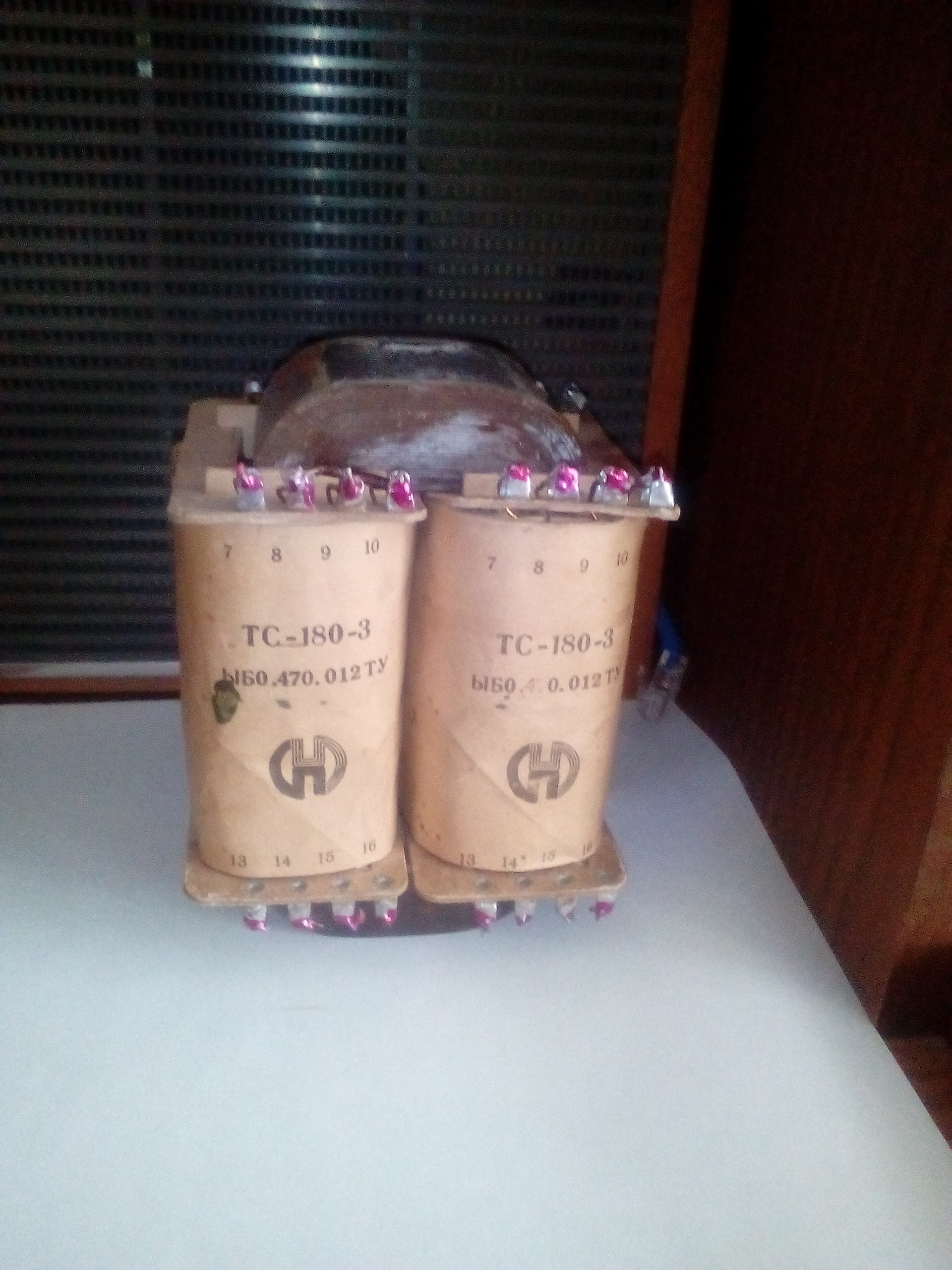

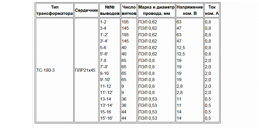

ID:	232723 Коллеги, вот есть такая "весчь" !
    Как грамотно "запараллелить" обмотки 7-8,/7-8/,9-10,/9-10/
    для мининимизации активного сопротивления и сохранения индуктивности 65 витков...!?
    2SK1221 в нашем областном центре "даже под заказ не просматриваются! !?
    -можно попробовать IRFP150N...!?

    При паралленом соединении обмоток ток выростит в два раза, тобиш до 4А. Напряжение останится 19B. А вот индуктивность при паралльном соединении одинаковых катушек - индуктивность уменьшается в два раза.
    Непойму вопрос - зачем постоянство индуктивности?

    Ну мужики, ...!?
    - этот образец "советского радиопрома" предполагается использовать
    в качестве нагрузки L1 истокового повторителя вышеприведенной схемы!
    использовать
    Можно попробовать. Сердечник вполне подходит для экспериментов. Разобрать, очистить каркасы от обмоток, намотать обмоточным проводом новые обмотки. Провод диаметром около 1,5мм, наматывать виток к витку, аккуратно, слоями, как можно больше витков, до заполнения каркасов. Оптимальную прокладку подобрать по максимуму индуктивности при заданном токе через дроссель.
    Без переделки - применение бесперспективно.

    Да понимаю я, что без теории -"правильной практики" не будет!
    -ну мотал-же коллега на "радиолампе" на просто склеенном ВК-9 сердечнике
    от ТС-180 осветительным проводом до заполнения в один слой...!, и звук был!?
    - ну нет у него "приборно-оценочной базы"...!
    - а если ограничиться током покоя 500мА - допустимо...!?
    Измерение индуктивности все равно будет косвенное, по падению напряжения на резисторе с расчетом.
    Ну так если все равно разбирать, для зазора, на половинках и мотать без каркаса. Катушки нетронуты остаются. Тем более, если "горит", так это вполне вариант.
    Важнее источник питания с подбором напряжения и в схемку добавить деталек для термостабилизации. (и все это было в теме "Однотакт с дросселем")
