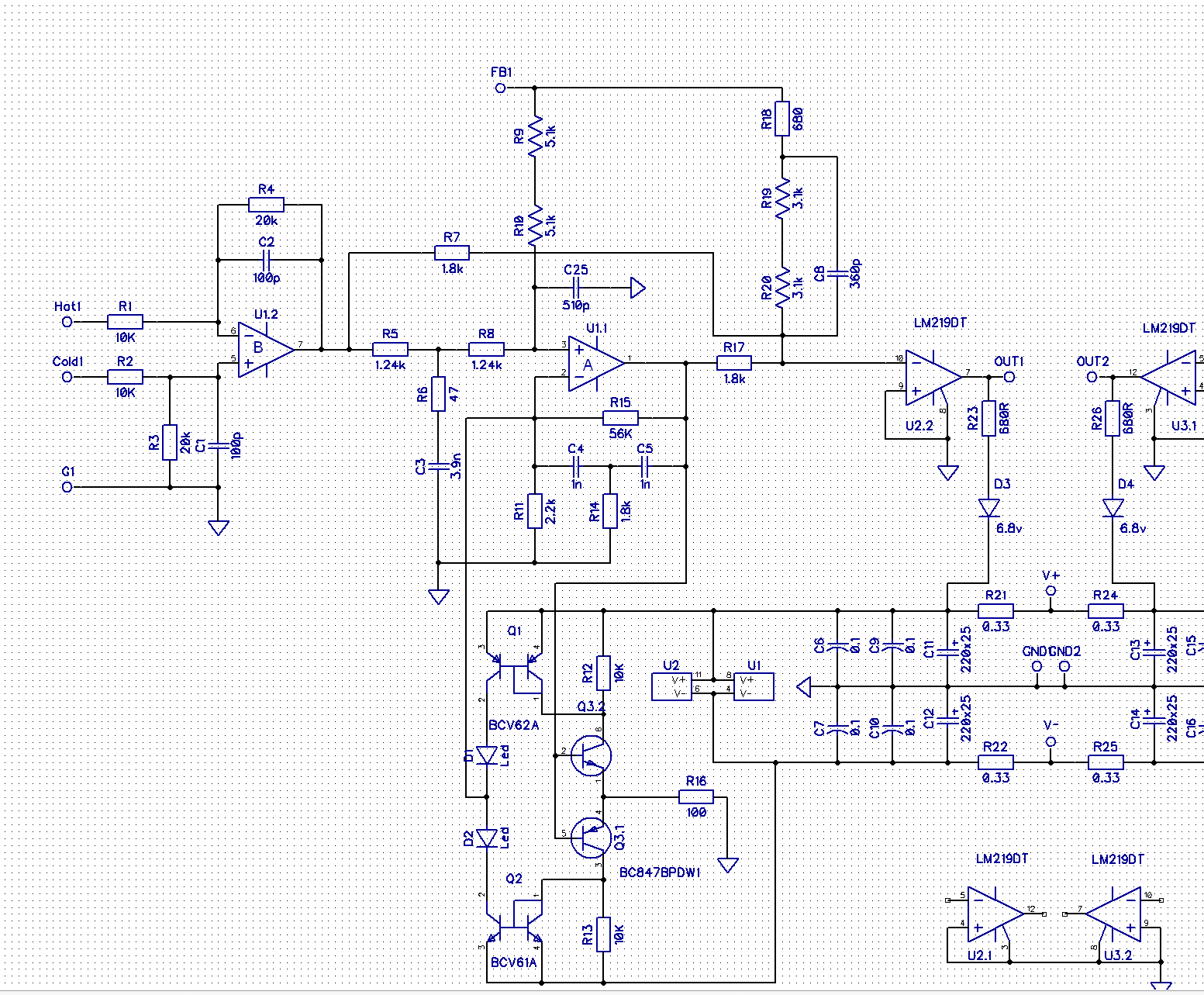

    я ж еще и модулятор изменил, чтобы буфер сразу на второй половинке оу, да в двух слоях и на два канала
    в принципе, искажения и шумовая полка остались на прежнем уровне что и в дифф варианте.
    не понял только для чего светодиоды в лимитере, в других реализациях там резистор или вообще ничего нет.
    Последний раз редактировалось Seeker; 15.09.2022 в 22:50.

    Ну так переделали всю схему, избавились от диф ОС из-за сомнительного преимущества экономии 1 ОУ. Причем в интеграторе номиналы заменили, какой-то левый конденсатор добавили С25, Заменили настройку фильтра, заменили номиналы в схеме коррекции фазы...
    Я страницу назад выложил гербер модулятора вместе со схемой. А Так вы начали не с того места. Сначала соберите стабильную схему- отстройте выходной каскад, а потом уже с модулятором эксперементируйте.
    ---------- Сообщение добавлено 23:55 ---------- Предыдущее сообщение было 23:19 ----------
    Схема рабочая, как раз на таких модуляторах сняты характеристики новых мелких плат.
    сейчас буду пополнять заказы на производстве. Себестоимость модулятора 1,6 доллара. Куда уже еще экономить...
    ---------- Сообщение добавлено 16.09.2022 в 01:16 ---------- Предыдущее сообщение было 15.09.2022 в 23:55 ----------
    Я промоделировал вашу схему. Она кое-как работает до 15В, а дальше удерживается в устойчивом положении исключительно лиммитером.
    спасибо.
    Сегодня безрезультатно поменял фильтр и ключи.
    Затем поставил другой модулятор - ваша плата 4.01 от двухканального лайта, но поскольку распиновка с моим отличается, он висел на перемычках, и с ~12В начинались проблемы на вершинах:

    Не самый удачный в плане разводки модулятор. Помню, что на моно платах он работал сносно, на автомобильных тоже, а на лайт, которая стерео, к 100Вт сильно повышались искажения. Потому я сделал верс модулятора 4_2, а потом и 4_3.
    В вашем случае все равно рано появляется возбуд. Должно бы до 30В амплитуды, обратите внимание на емкость конденсаторов фильтра и их качество. Возможно вы поставили какую-то дешевую пленку на выход, типа 1,5мкф, либо просто уровень помех на плате растет слишком сильно и не компенсируется диф структурами.
    обижаете, три ECWF панасонькины
    А можно файлик микрокаповский? Я в мультисиме пробовал привести афчх петли se модулятора к fd, но видимо чего-то не учел...

    в транзиенте можно посмотреть работу ограничителя.
    Он должен срабатывать только в момент ограничения, или билзко к нему.
    Кроме того, на больших уровнях он не должен подрабатывать на ВЧ, например на 15к
    Усиление в петле интегратора лучше выше 20 не подымать, искажения будут лучше на 1к, но на ВЧ хуже.

    Юрий, я правильно понимаю, что ограничитель работает при достижении сигналом уравня 0.7В?
  16. #1255
    Аватар для sousmanster
    13.03.2008
    Ивано-Франковск
    2,964
    По умолчанию Re: Усилительные модули HB 2.05X
    усиление ветвей выбирается таким образом, чтобы на выходе "интегратора" было около 0,7В при подходе к ограничению выходного каскада. Разница в настройке усиления около 7%
