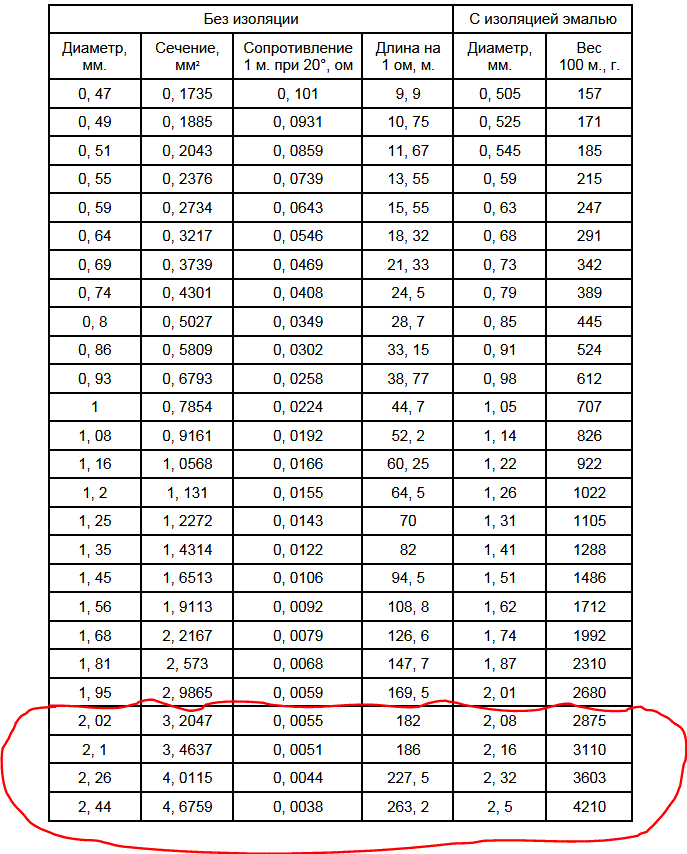

    Остаётся гадать, сколько весит авторский дроссель, намотанный 2-мм проводом.
    Судя по всему дроссель не очень тяжелый.
    Автор пишет -Для их изготовления необходим медный эмалированный обмоточный провод диаметром 2 мм для четырёхомной нагрузки и 1,78 мм для восьмиомной нагрузки, магнитопровод броневой конструкции (ШЛМ20Х40).-- - правда изготовил он его не традиционным способом

Название:	Сопротивление провода.GIF

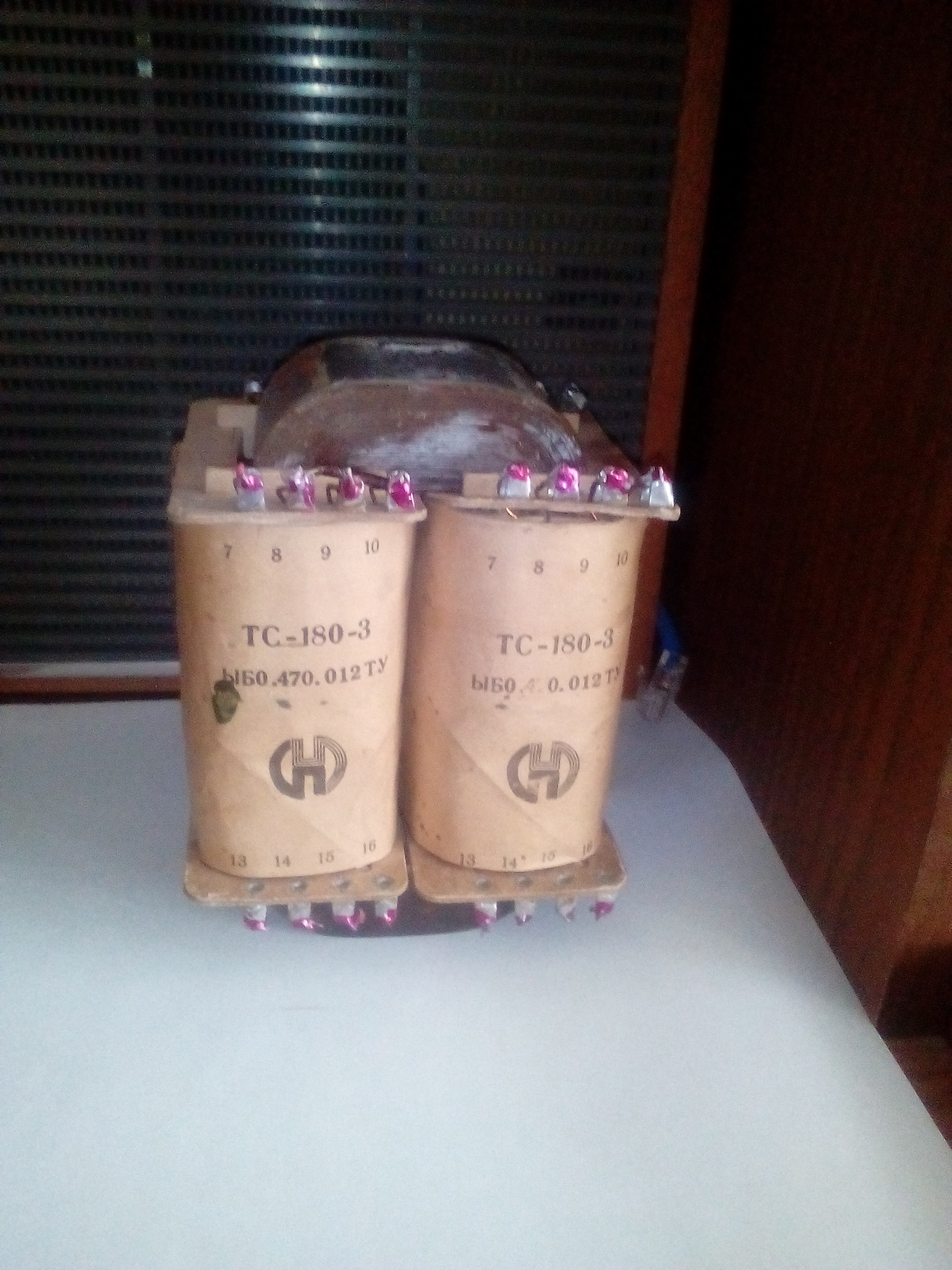

ID:	231635 Коллеги, а какая будет примерно индуктивность дросселя на
    -равномерно по кругу ПЛ40 (от ТС-180)-80витков, диаметром от 2мм!?
    -как раз примерно 10м установочного медного провода из магазина электротоваров!
    Не помню размеры ТС-180, но подсчитал ТТХ дросселя на Ш сердечнике. Конфигурация пластин приближенная, может не совпадать со стандартной.
    Проверку не проводил, может ошибся, уж не обессудьте
    Индуктивность - 0,1Гн
    Допустимый ток - 3А
    Сечение сердечника - 5х5см=25см. кв.
    Длина силовой линии сердечника - 38см
    Площадь окна сердечника - 5х10=50см кв.
    Эффективная проницаемость сердечника - 120
    Длина витка - 0,357м
    Диаметр провода - 2,5мм
    Число витков - 317
    Длина провода - 113м
    Масса провода - 4,7кг.
    Активное сопротивление - 0,4 Ом.
    Толщина прокладки ~ 0,6 мм
    "Источники питания на полупроводниковых приборах. Проектирование и расчёт." Редакторы Додик и Гальперин. М, "Советское радио" 1969
    P.S. А рассчитать индуктивность на готовом сердечнике с готовым проводом затруднительно. (Обратным способом, или подбором с итерациями. Проще уж замерить на образце.

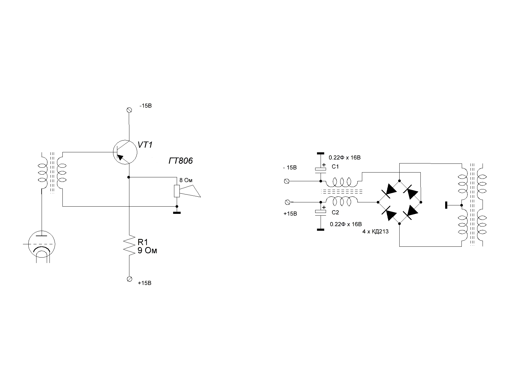

    Вложение 231527 Вложение 231525 Коллеги, вот хочу "порассуждать" про дроссель
    в истоковом повторителе, под вашим руководством:
    -пусть Rа.др.=0,05Ом
    при токе покоя 1А, Uсм.=50мВ
    2А, 100мВ
    Чем, это "нехорошо " дину!?
    - сместит из "равновесного положения" катушку дина на 0,1мм и...!?
    Всем привет!
    Я собирал недавно макет вот такого повторителя.
Название:	простой повтор&#10.jpg
    На выходе было 0.25В и никаких проблем с колонками.
    Про индуктивность. Мерить на 100 Гц для унификации и не забивать голову. У меня в усилителе (в подобной схемке) в эмиттерах стоят дроссели 0.8 Гн , 3 Ома активного, намотаны на Ш40х50х86 где то 800 витков проводом 1.32мм.
    Сергей Рубцов.
    Последний раз редактировалось RSD; 14.03.2015 в 20:21.

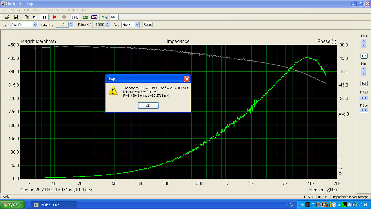

    Ну я Вас еще напрягу . Есть у меня конечно генератор с фиксированным рядом до 200кГц и 38-й вольтметр, но как же ж удержаться и не воспользоваться... Программка ARTA импеданс динамиков измеряет. Загорелось в ... поизмерять. Предварительно проверил дроссель ДПМ на 50 микрогенри на низких частотах. 51.8 uH.
    Сетевой транс, вторичка, буквально миллинапряжением с выхода на наушники через резистор 100 Ом.
    30 Гц...50мГн
    300......37мГн
    3кГц...6мГн
    7к - совсем чуть ---400мкГн и после нуля по фазе уже емкость.
    Понятно (мне), что дроссель без паразитных обмоток даст картинку покрасивше, но тем не менее, цитируя весь Ваш пост, к чему надо стремиться? К максимально протяженному по частоте участку где индуктивность будет постоянная, дак она на десятке герц разная, какие пороги-пределы?
    В своем усилителе Вы привели индуктивность при токе рабочем, чем измеряли и на какой частоте?

    Долго буквопечатал, спасибо. Как нижняя граничная рассчитывается?
Название:	арта-силовой транс.PNG
    Ворпрос конечно интересный.
    По большому счёту надо стремится к максимальному эффекту от применения любой детали в изделии. Для дросселя или трансформатора это многовариантная задача, с компромиссами. Это обширная тема и здесь это "ОФФТОП"
    Наверное Вы посмотрели "усилитель на трёх транзисторах"? Измерял на 20Гц, методом вольтметра - амперметра. По измерениям реактивного тока при известном переменном напряжении на индуктивности. Метод даёт небольшую ошибку от игнорирования влияния активного сопротивления, но практически такая ошибка не влияет на параметры усилителя. Тем более, что индуктивность может меняться от напряжения сигнала.

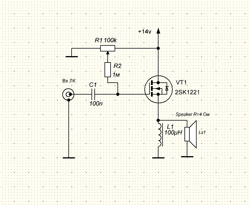

    Коллеги, вот "как-бы модернизировать схемку" под наш случай с дросселем!
    токи покоя (подмагничивания)-0,5А;1,0А;1,5А;2,0А !
    -резистор уменьшить до10 Ом, входное напряжение с трансформатора 10-30В будет достаточно!?
