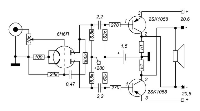

    А вот такой вариант гибрида (ciclotron) правда смещение ВК постоянное, а что если применить вариант электронной батарейки, как в Заратустре?
    Транзисторы 2SK1058 полевики, но можно применить и биполяры. Это вариант схемы Владимира Пронина (Audioportal).
    6 кОм выходного сопротивления многовато для раскачки полевиков.

    По умолчанию Re: Лучший гибридный усилитель?
    http://www.lampizator.eu/UPGRADE/RU-6N6P.pdf
    До Ri = 1,8K, это от режимов зависит, но можно применить и катодный повторитель
    MikeZ, это дифкаскад, а не резистивный. Вых. сопротивление по каждому плечу будет 6к8//62к.
    КП - да, можно.

    это дифкаскад
    Cпасибо, не подумал.

    MikeZ, это дифкаскад, а не резистивный. .
    Это не дифкаскад. Сигнал с анода верхнего триода через делитель 360к/24к подаётся на сетку нижнего триода, затем инвертируется и усиливается. Т.е. тут два последвательно включённых резистивных каскада.

    Цитата Сообщение от Alvis Посмотреть сообщение
    ...два последвательно включённых резистивных каскада.
    ФИ с анодным делителем.
    Вых.сопр. будет всяко меньше Ri лампы.
    Он может называться как угодно, но сигнал последовательно идёт от одного каскада к другому.
    Разумеется. Но для одного плеча - один каскад, для второго - два каскада последовательно.
    Ну вы даете Сигнал на сетку второй лампы подается ослабленным в 16 раз. Это просто выравнивание усиления, нодинаковость которого вызвана маленькой величиной катодного резистора.

    ...выравнивание усиления...
    Общий катодный резистор в данном случае не является резистором связи. Ещё раз, это почти классический ФИ с анодным делителем.
    Если выкинуть делитель, и заземлить сетку второго триода, то да, получим дифкаскад. Ну или ФИ с катодной связью. Кривой, ибо номинал резистора очень мал. Поправимо.
    Да вы правы, я бред написал. Не проснулся еще
    Это если бы оба катода не были соединены вместе. А так получается ДК с небольшой ПОС через 360к/0,47.
    Нет! Прильните к первоисточникам наконец, или посмотрите внимательнее.
