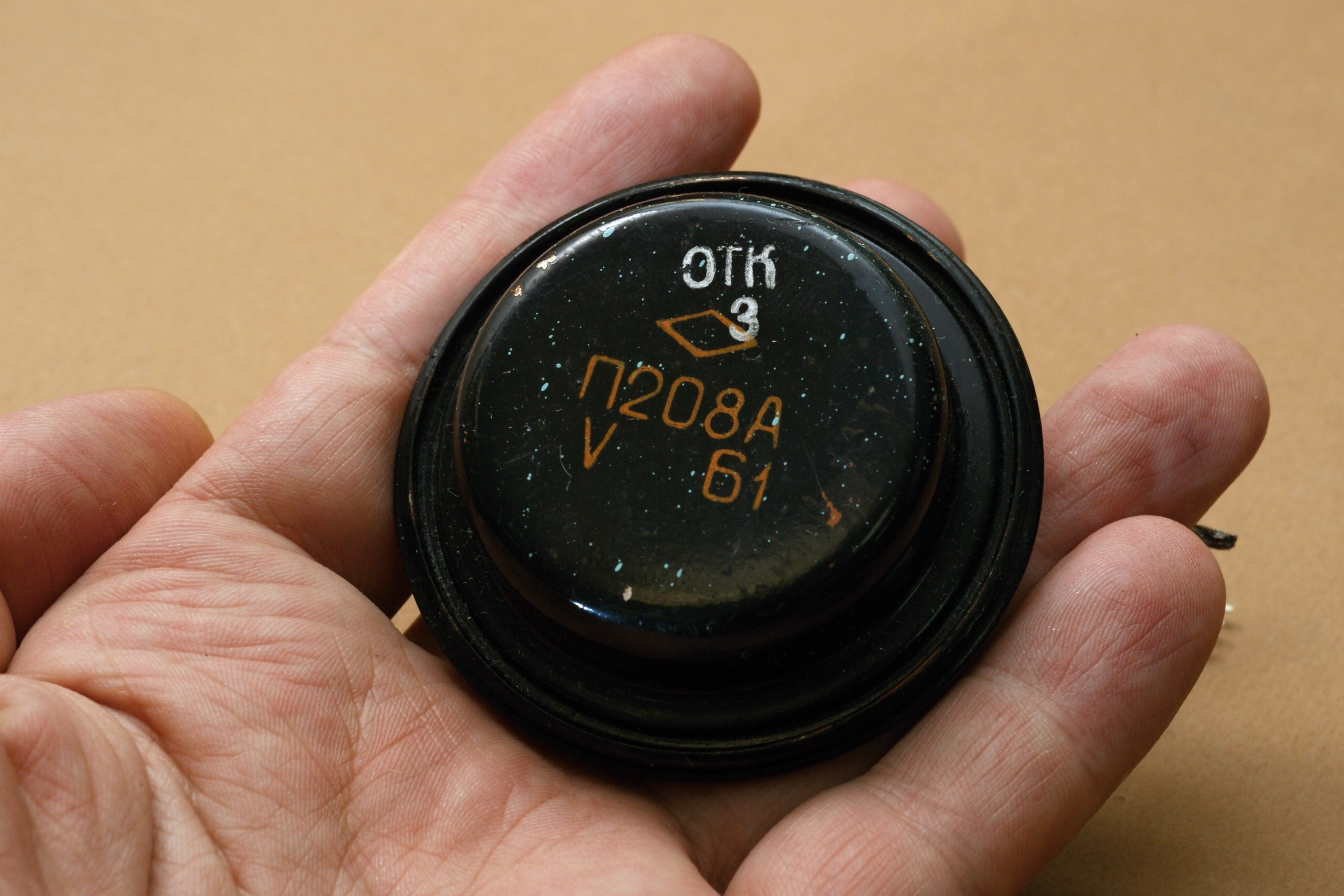

    Цитата Сообщение от Seagun Посмотреть сообщение
    Тогда уже "Черный холодильник" на П4, люди хвалят, и не сложно.
    Если в этом направлении идти, то чё уж там, надо на П208 делать! И потом тоже хвалить, а как без этого?

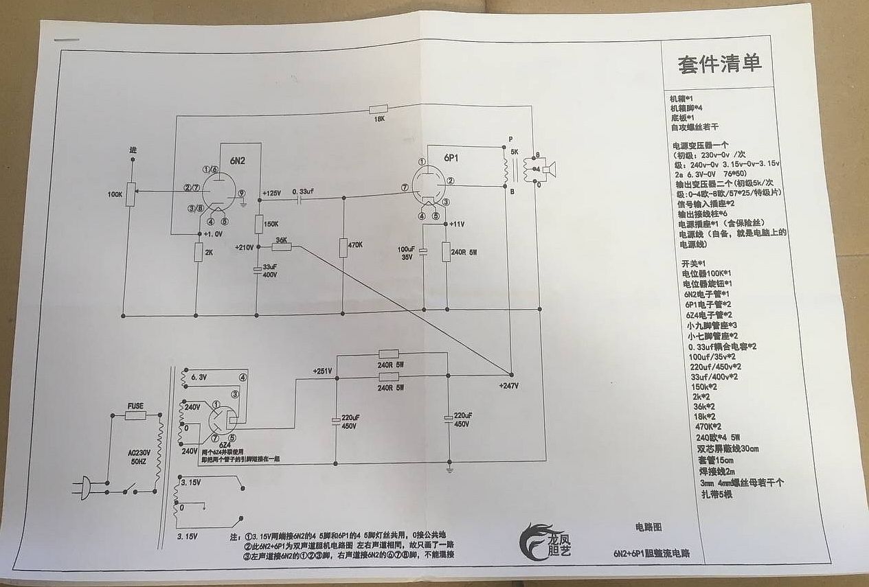

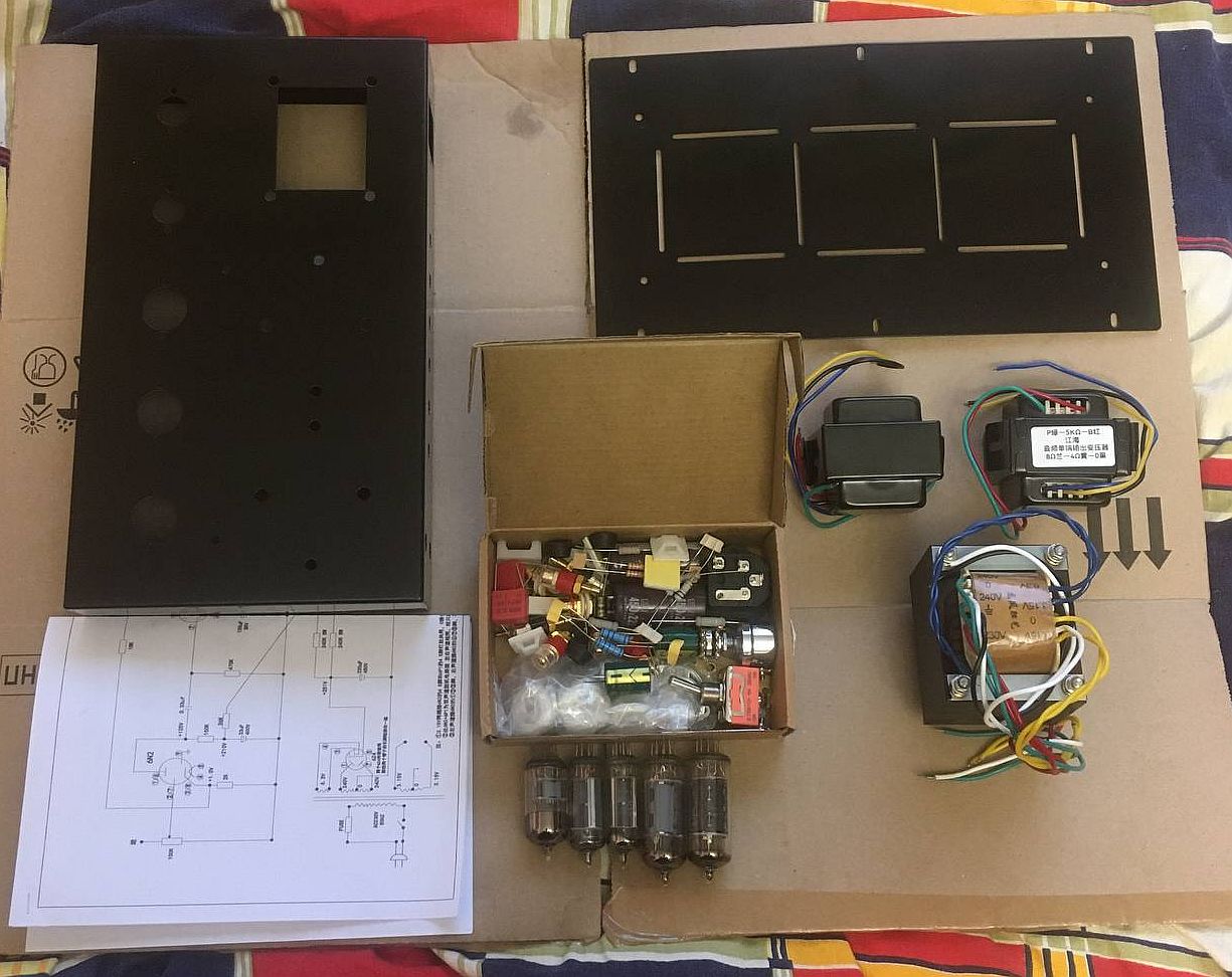

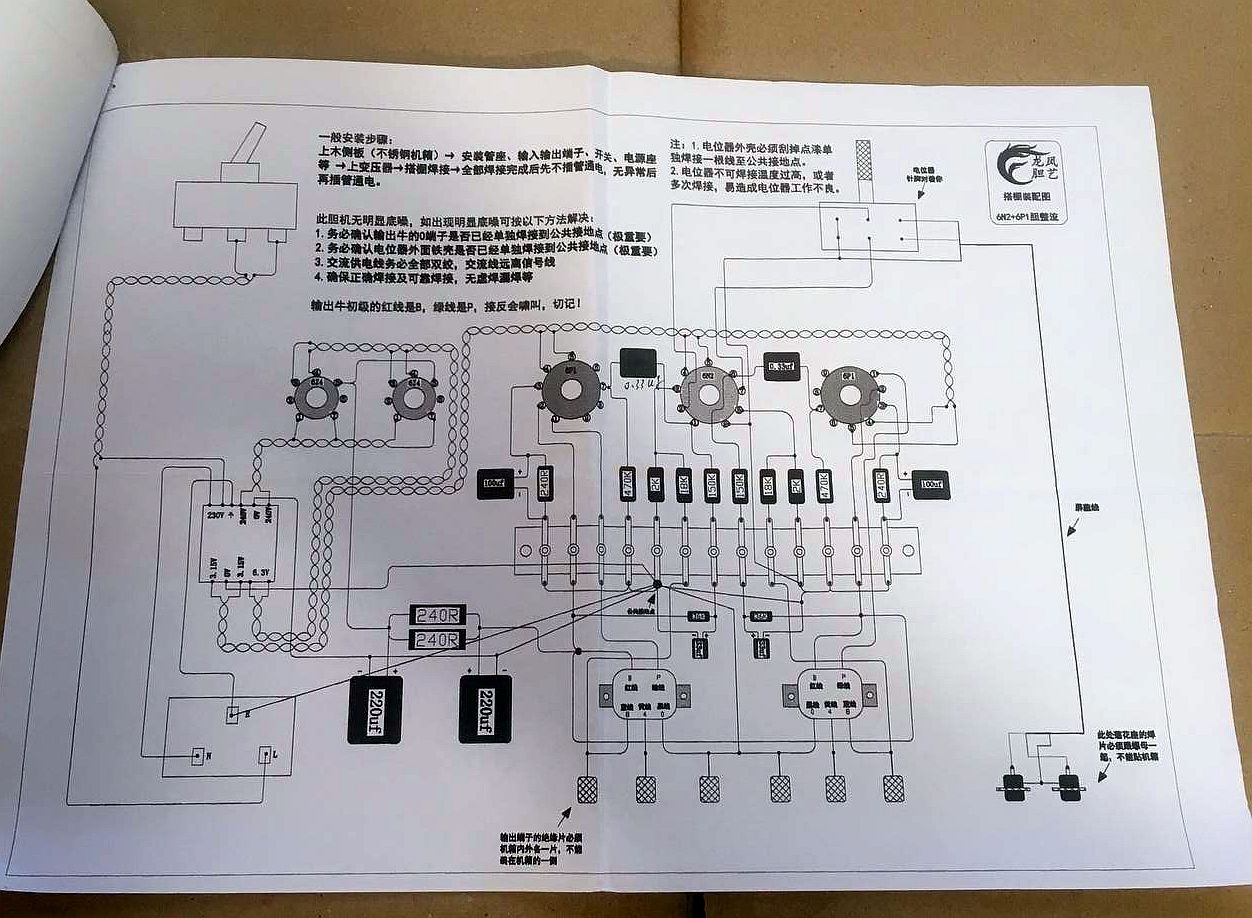

    Посмотрел. Я не спорю, что это острие прогресса и возможно, даже, посрамит Ongaku. Но под критерии "1-2 лампы", "бюджет 5-6т.р. " и "с минимумом деталей" не подпадает, увы.
    В общем, я успешно съездил, хоть и на летней резине, за китом из 66 поста, приехал, распаковал и очень доволен, предвкушаю уже. Для аутентичности сначала соберу из того, что в коробочке.
    Также получил отлуп на Авито от двух продавцов ТВЗ - 1-9 у них нет, жду ответа остальных.
    Подтвердил заказ на
    http://tec.org.ru/board/prochee_obor...p/284-1-0-2057
    заказ на 2 платы однотактника на 6Ф3П и 2 лампы к нему с доставкой на Митино и в субботу поеду забирать.
    С трансами от аудиоинструмента TW6SE
    Один такой транс уже съедает бюджет.Нажмите на изображение для увеличения.

    Лично я пока не готов. Опять же, простенькие выходные трансформаторы стоят трояк за пару. Не бешеные деньжищи. Не танго с тамурой, но чтоб начать - вполне.
    Цитата Сообщение от Rondo Посмотреть сообщение
    Автор темы куда-то пропал
    Не-не, Лёха объявится. Он серьёзно взялся за дело.
    О! Уже объявился.
    ТВЗ - 1-9
    Мусор! Полная разножопитца и по сопротивлению и по индуктивности, не во всех есть немагнитная прокладка, никуда кроме УЛПТ.
    Леш, он работает. И по верху и по низу. Твз1-9 требует домотки вторички вторым слоем. Но это только по верхам. По низам как было, так и останется.

    Мусор!
    Так для проверки работоспособности сойдет, опять же - когда будут свободные средства то белые платы ТЭК на 6Ф получат достойные трансы. А ТВЗ останутся так...помучать.Я их даже на корпус крепить буду без сверления, чтобы корпус и крышку Аккорда-201 не уродовать, потом сниму и основательно прикручу туда нормальное что-то
    Китайца ради интереса хочу для начала собрать как он есть, послушать на что он способен в базе.

    Леш, он работает.
    Так их TW4SE тоже работает, но давай скажем честно, это всё очень начальный уровень. На уровне китайцев. Или даже... На всякий случай скажу: у нас есть почти вся линейка ТВЗ от АУ.
