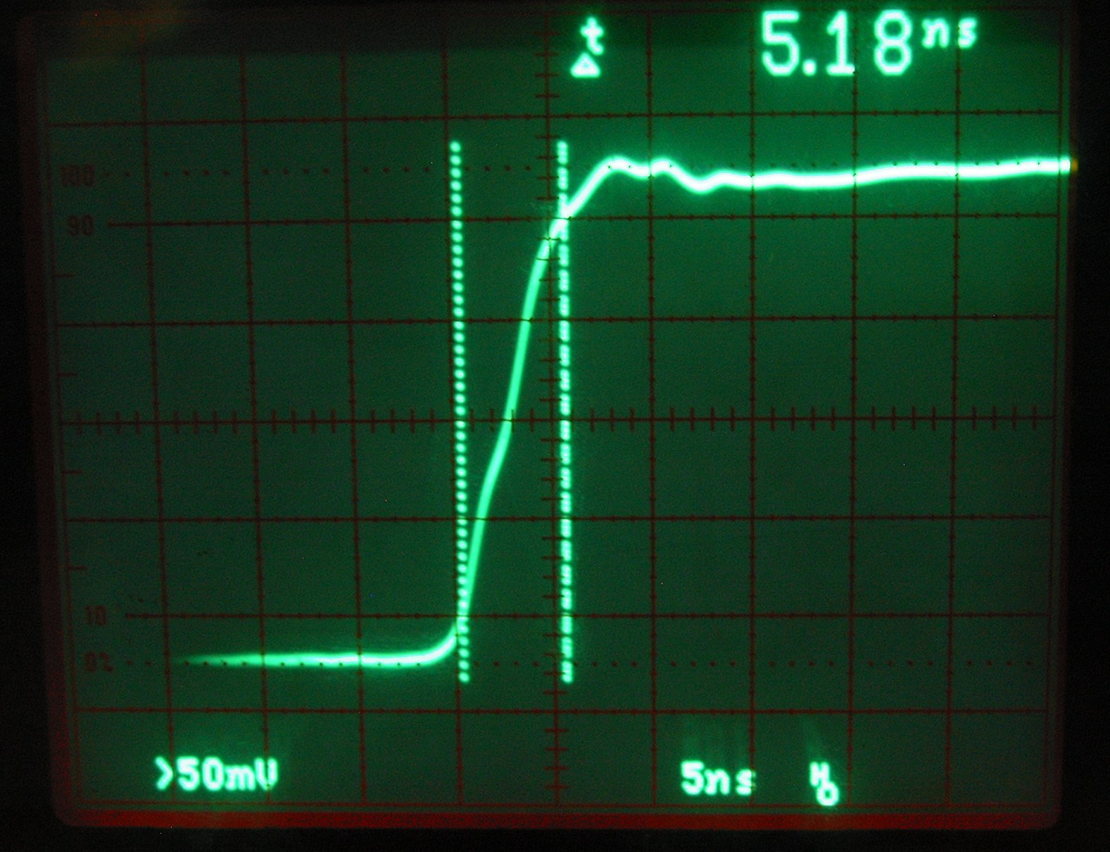

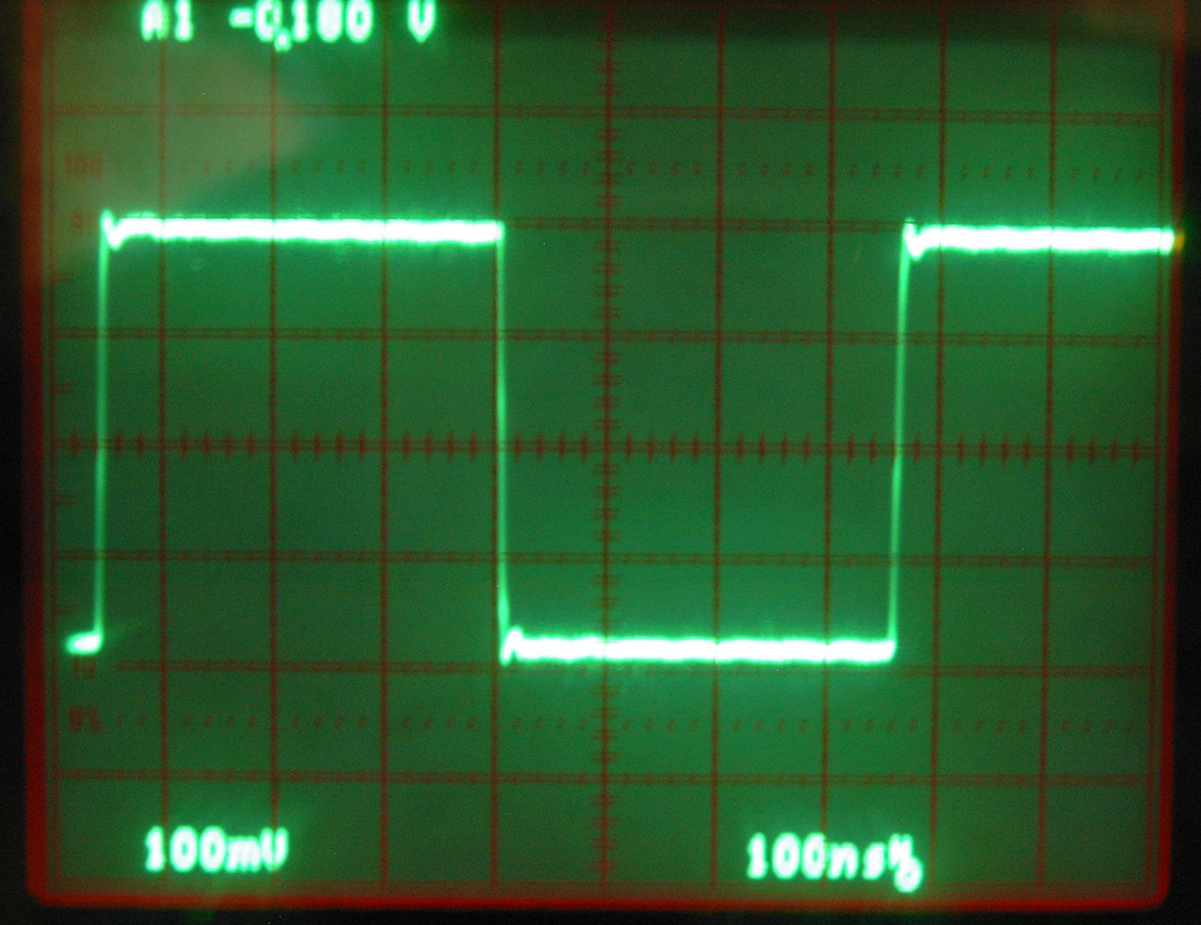

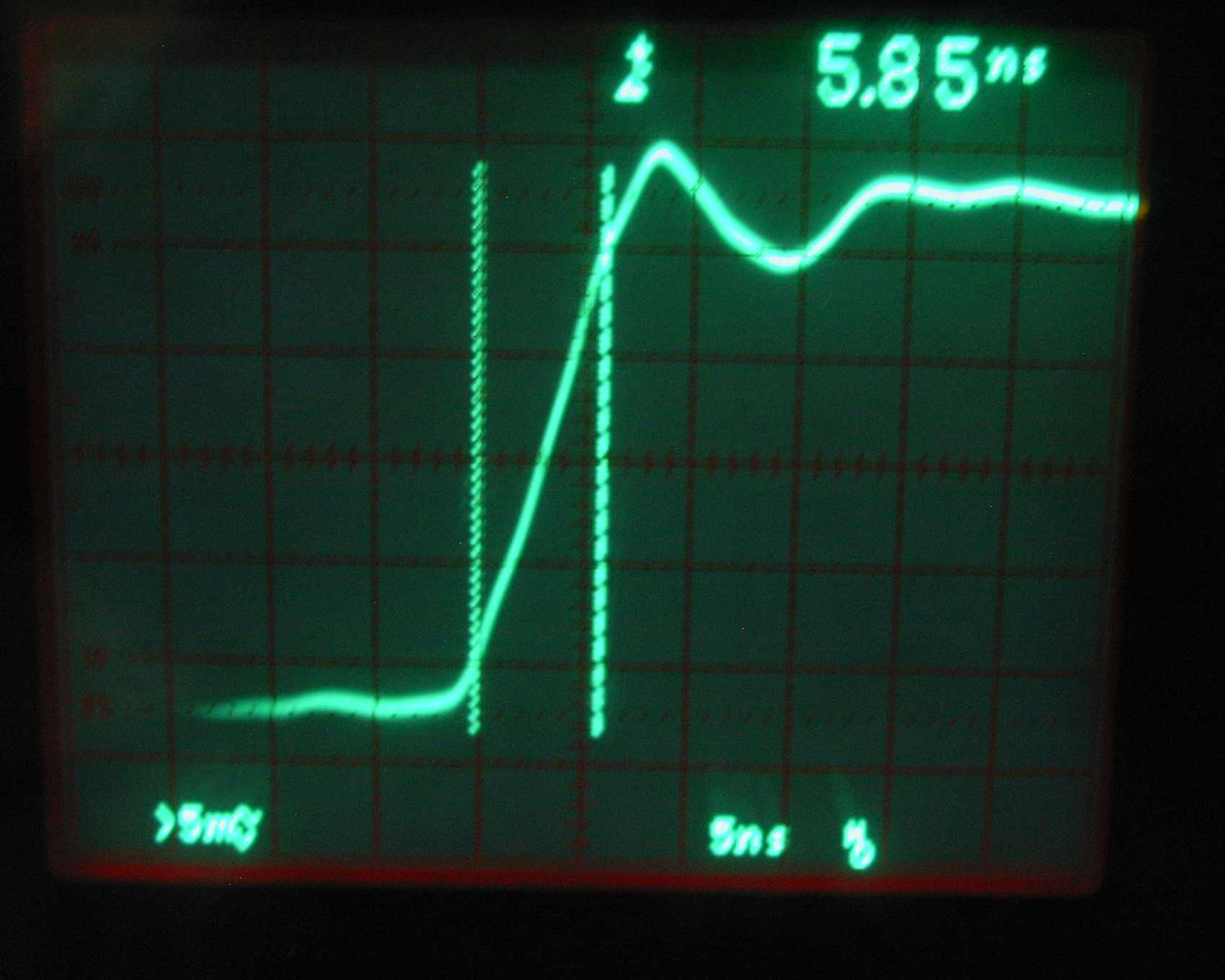

    Осциллограммы СПДИФ выхода после реклока 74HC74, вышеуказанного трансика и одного метра цифрового кабеля 75 Ом.
    Это я смотрел щупом. Не лучший вариант, естественно.
    Далее сделал нагрузку 50 Ом - только она есть в осциллографе. Не лучшее согласование, но уже достаточное. Итого
    Кстати, есть мнение, что существует оптимальная длина SPDIF кабеля, в районе 2 метров, зависящая, безусловно, от времени нарастания, при которой отраженный сигнал приходит уже после срабатывания ЛЭ приемника. Кстати, это подтверждается и прослушиваниями.
    Моё личное мнение, весь этот трах-тибидох с реклоками за лишние 10 пс не имеет никакого смысла, кроме разве что академического. В аналоговой части копать надо, вот где звук.
