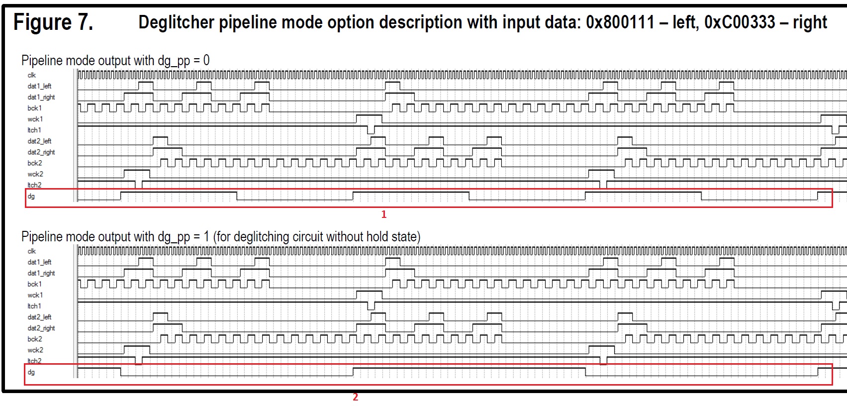

    В продолжение ветки open source проект универсального цифрового фильтра.
    Данный проект имел своей целью сделать цапострой на параллельных конверторах более доступным, т.к. интегральные ЦФ для параллельных ЦАП купить достаточно сложно и дорого.
    Особенности фильтра, выгодно отличающие его от интегральных аналогов, доступных в продаже:
    - поддержка х32 оверсемплинга,
    - автопереключение кратности интерполяции в зав-ти от входной ДЧ
    - поддержка конвейерного вывода данных
    - совместимость с большим кол-вом параллельных ЦАП-ов, в том числе SPI
    - 55Дб ослабление на частоте Найквиста
    - конфигурация режимов ЦФ выполняется внешними пинами, не требуя внешнего конфигурационного MCU
    - невысокая стоимость
    Фильтр писался под плисины в QFP-100 корпусах (латтис и алльтеру), но при желании проект несложно портировать и на любую другую плисину.
    В проекте не используются выделенные умножители и описание блоков памяти выполнено универсальным верилоговским стилем.
    Описание в стиле ДШ на агл. языке смотри в файле DF1_1_0_0.pdf
    Прошивки сделаны под плисины в 100-пиновых выводных корпусах: LCMXO2-2000 и EP1C3T100 - DF1_firmware.zip.
    Исходники написаны на верилоге: DF1_source.zip.
    Для гибкости проекта в него введен файл конфигурации, в котором можно менять параметры ЦФ и выбирать условную компиляцию под плисину lattice config_lattice.zip, или altera - config_altera.zip. Данный файл конфигурации дополняет исходники для компиляции проекта.
    Латтисы удобны меньшим потреблением и встроенной флешью. А циклоны - тем что их проще купить (полно на ибее).
    При этом плисины Lattice желательно выбирать с грейдом скорости выше единицы. Самый медленный ZE-1 в принципе тоже работает, но при повышенных температурах, или при просадках питания - не гарантированно.
    Так же во вложении смотри литературу по цифровой арифметике.

    Описание общей архитектуры ядра фильтра DF1:
    Для максимальной экономии ресурсов fpga фильтр использует х2 каскады симметричных фазолинейных FIR фильтров-интерполяторов.
    - х2 каскады снижают требуемы ресурсы для фильтрации, а так же делают удобным механизм смены кратности оверсемплинга.
    - Фазолинейность означает симметрию импульсной хар-ки относительно центрального пика.
    - Симметричность означает, что используется FIR четного порядка (это значит с нечетным числом коэф-тов, т.е. с одним центральным коэффициентом в максимуме).
    Всего в своем составе фильтр содержит 5 каскадов х2 интерполяторов, которые позволяют развивать максимальную кратность оверсемплинга 2^5 = х32.
    Каждый х2 каскад интерполятора имеет свой fifo буфер данных для расчета свертки фильтра. Итого, в составе фильтра всего 5 fifo буферов интерполяторов. Плюс, фильтр имеет отдельной fifo буфер для хранения результата расчета последнего х2 каскада.
    На каждый входной семпл х2 интерполятор рассчитывает два новых семпла.
    Входные данные всегда добавляются в fifo первого каскада. Результат расчета свертки первого каскада (два новых семпла) записывается в fifo будет 2-го каскада. Второй каскад для каждого нового семпла так же рассчитывает пару новых и результат (всего четыре новых семпла) добавляет в fifo 3-го каскада. И так далее...
    Последний 5-ый каскад для входных 16-ти семплов рассчитывает новые 32 семпла и помещает результат в fifo выходного буфера. Из выходного fifo буфера данные с заданной выходной частотой дискретизации извлекаются и передаются на выход.
    При снижении кратности оверсемплинга выходной fifo буфер принимает данные не с 5-го каскада, а из одного из предыдущих.
    Например, при кратности х8, входные данные добавляются в fifo 1-го х2 каскада. Далее, результат (два семпла) - добавляются в fifo 2-го каскада. Результат 2-го (4 семпла) добавляются в fifo 3-го каскада. И в конце - результат 3-го каскада (8 семплов) добавляются в выходной fifo буфер.
    Для экономии ресурсов fpga все каскады фильтра для расчета новых семплов используют общий арифметический блок (по одному на каждый канал) и общих блок ОЗУ. Поэтому расчет новых семплов каждого каскада выполняется последовательно (по очереди).
    Модули MAC, работают в конвейерном режиме, т.е. результат на выходе мака появляется через несколько тактов после загрузки последнего семпла данных на входе. Данное обстоятельство создает коллизию при последовательном обсчете каскадов от первого к последнему, т.к. расчет свертки следующего каскада будет начинаться раньше, чем завершится расчет семплов предыдущего каскада. Данную коллизию можно устранить просто добавляя паузы ожидания на выгрузку конвейера маков, но в таком случае упадет производительность блока арифметики.
    Поэтому, для устранения данной коллизии используется другой метод - обсчет каскадов выполняется в обратном порядке (от последнего к первому).
    Т.е. в режиме х32 оверсемплинга при загрузке нового семпла в fifo 1-го каскада, конечный автомат сначала запускает 5-ый х2 каскад и рассчитывает 32 новых семпла, которые записываются в выходной fifo буфер. Затем - второй х2 каскад, котоый записывает 16 новых семплов в fifo 5-го каскада и т.д.
    Т.к. fifo буферы размещены в общей ОЗУ, то данный блок поделен на сектора. Всего 6 рабочих секторов: 5 для fifo интерполяторов и один для выходного буфера.
    Для упрощения арифметики адресации размеры буферов fifo выбраны кратными 2^N (адрес такого буфера при переполнении автоматом переходит на начало).
    Т.к. при интерполяции промежуточные семплы прореживаются нулями, то объем fifo буфера интерполятора можно задавать вдвое меньше кол-ва отводов фильтра.
    Для первого каскада (самого длинного) выделена глубина fifo 128 семплов. Поэтому максимальная длина фильтра для данного буфера составляет 256 отводов. Максимальная длина симметричного фазолинейного фильтра при этом будет 253 (увеличить можно только на 4 отвода, тогда получится 257, что не поместится в буфере).
    Для остальных каскадов, а так же для выходного буфера глубина fifo задана 64 семпла.
    Общий блок ОЗУ имеет объем 512 семплов. Поэтому в нем занято 128 + 64 + 64 + 64 + 64 на фильтры и еще 64 на выходной буфер. Всего 448 семплов. Еще 64 слова памяти остаются не использованы.
    Адресация к блокам fifo внутри общего блока ОЗУ организована через смещения: старшие биты адреса задают адрес fifo буфера, а младшие - позицию внутри данного fifo буфера.

    Прошу автора пояснить, как будет работать схема подавления глитча в схеме конвейера во 2-м случае (в 1-м вроде всё понятно)?
    См. картинку.
    А...а. Понял. На схеме не заметил, что ключи в противофазе.
