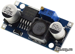

    Есть ещё вариант воткнуть после выпрямителя dc/dc преобразователь на LM2596HVS

    Я бы, всё же, советовал такой модуль поставить.
    https://tec.org.ru/board/dsn2596hv/96-1-0-4469

    Там в принципе ничего ни доматывать, ни отматывать не надо. У парня две обмотки по 6,3в. Соединить их послед и dc/dc - застабить накал.
    Всего удовольствия 100+ рублей.

    Не могу понять смысла в стабилизации накала, да еще с использованием ШИМ
    Мне вообще намотать транс (любой) не великая задача, возможно, я не прав.

    Ну хочется людям застабить накал. Имеют право. А трансформаторы мотать нынче и время, и дорого.
    Кстати, такой диси/диси у меня в одном из корректоров стоит. Фона нет вообще. И никто не отличил по звуку два одинаковых корректора - один с линейным стабом, другой вот с такой писюлькой.
