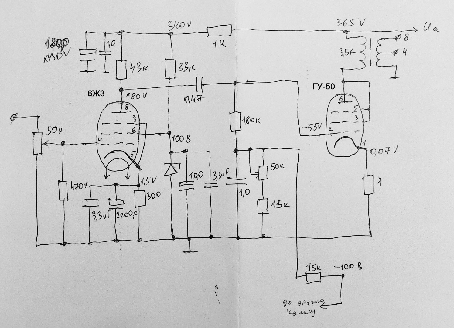

    Вот собственно схема с замерами напряжений. Пока что интересуют режимы 6J8P (6Ж8). ГУ-50 (FU-50) буду подгонять под трансформатор позднее.
    Может быть или что то кардинально не то? Схемы менять не предполагаю, только режимы если нужно. Генератор и осциллограф подключу позже.

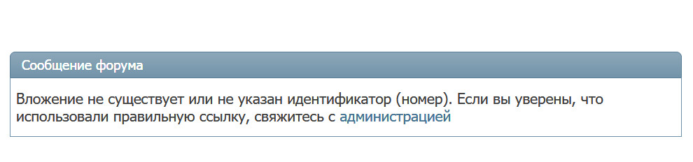

    А конечный результат:
    Вложение 461999
    А я с этим и остановился. Еще один, чисто механический штрих - установлю внешний радиатор для транзистора электронного фильтра. Выделяет меньше 5 Вт, а весь УНЧ через несколько часов гарячий.

    По умолчанию Re: Настройка лампового усилителя на 6J8P и FU-50
    Только эту остановку не видно. Нет вложений. Не вложились.

    Понял. Исправляю.

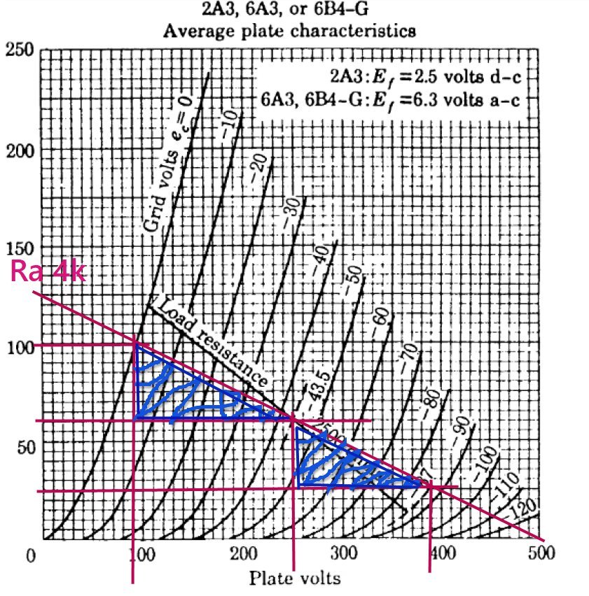

    ...возьми триодные ВАХи ГУ-50 и посмотри, не залезаешь ли ты на сильно искривлённый участок характеристики. Только учти, нагрузочная линия в трансформаторном каскаде начинается не с Еа, а из точки покоя при выбранном Uа и Uс1.
    Здравствуйте.
    Просматривая эти сообщения захотелось уточнить один момент: Как рассчитывается вторая точка для 3,5К? Uа это напряжение на самом аноде или на питающем конце катушки? Чисто в образовательных целях.
  13. #92
    Трансформатор имеет коэф. тр-ции 20:1 на 8 Ом, Ra=240 Ом.
    Приведённое без учёта КПД ТВЗ равно 20*20*8=3200, с учётом КПД будет под 4кОм. Через точку покоя проводишь линию с наклоном 4кОм. Проще всего, кмк, взять на оси X - 400В, на оси Y - 100мА (400/100=4), твоя нагрузочная прямая будет параллельно этой линии, двигаешь линейку параллельно этой линии до твоей точки покоя. Надеюсь, теперь понятно?
  16. #95
    Неа.
    Постарайся.
    Вот тебе линия 4кОм на ВАХах, на оси X взял 500В, на оси Y 500/4=125мА. Тут точка покоя на Uс1=-43,5В. Можно опустить точку покоя или поднять её, сдвинуть влево или вправо, но наклон задан и равен 4кОм. Вот и ты на своих ВАХах проведи 4кОм и двигай линию до твоей точки покоя.

    Постарайся.
    Вот теперь понятно. Спасибо! Слева ограничение будет по Uc=0 В, справа Ua?
    Взгляни на картинку: тут точка покоя с координатами Uc1=-43,5В и Ua=+250В. Слева нагрузочная прямая ограничена напряжением Uc1=0В, справа 43,5*2=+87В. Максимальные и минимальные токи и напряжения тоже видны. См красные линии.
    Я понял. У меня Uc 0 В -55 В -110 В. При этом Ua 120 В - 330 В - 500 В! 500 В нет. Криво получается.
