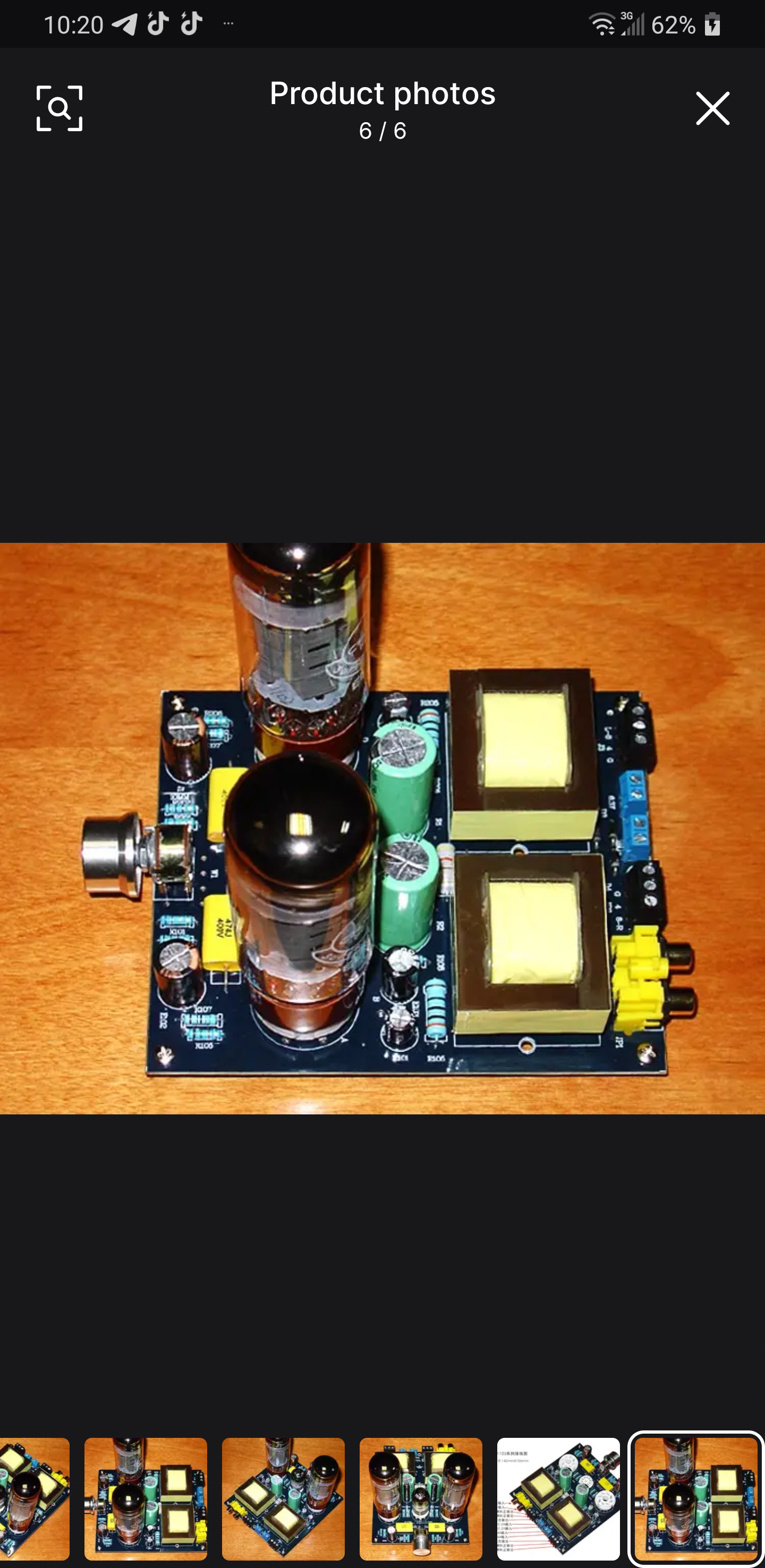

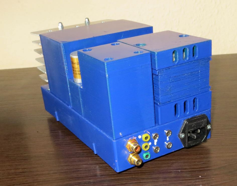

    Приходилось такое видеть?
    Около 9000р изделие почти готовое.
    Можно потом как предлагалось в ветке мотать выходники внавал 1-2-1, получается приемлимо если уж сильно припрет.
    Можно рассказать как апгрейдить дальше, но автор любит* теплое комфортное окрашенное звучание*.
    Написано 5w el34 30-40000 )))
    И лампы уже стоят.
    Также упоминали оос по аноду, очень годное решение для ламп с высокой крутизной.
    Помогало *задохлика, шмакадявку, бабушкино радиво* слегка так поставить на ноги.
    Игрушка с Али.
  7. #86
    Старый знакомый Аватар для Кокон
    12.06.2006
    522
    По умолчанию Re: Маломощный ламповый однотактник для компьютера.
    Сразу удивили трансы, что же это такое?
    Но если прикинуть к нему резонансный бп, выйдет занятная игрушка(автор их правда не приемлет).
    что же это такое?
    Безобразие.
    Скорее, нет. Слишком компактно.

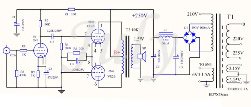

    Игрушка с Али.
    Такая игрушка? Кстати, почему не двухтакт?
  12. #91
    17.08.2011
    5,649
    Второе "плечо" просто создаёт противоток для ТВЗ. Если выкинуть шунтирующий конденсатор в катодах оконечного каскада, то будет "полуторотактник". А вот если воткнуть полноценный ИТ, тогда селфсплиттер. А он уже практически полноценный РР.

    Elms,
  14. #93
    Завсегдатай Аватар для Elms
    21.12.2008
    3,513
    Ой, блин, я схему-то не видел...
  15. #94
    17.08.2011
    5,649
    Ну, двухтактник из него слепить можно. Хотя, что полватта, что ватт - разницы нет. Мой старший товарищ двадцать лет тому назад делал "универсальный" усилитель, четыре в одном: SE тетрод, SE триод, РР тетрод, РР триод. Вплоть до возможности плавного изменения от SE к РР и обратно. Особо впечатлительные плакали.

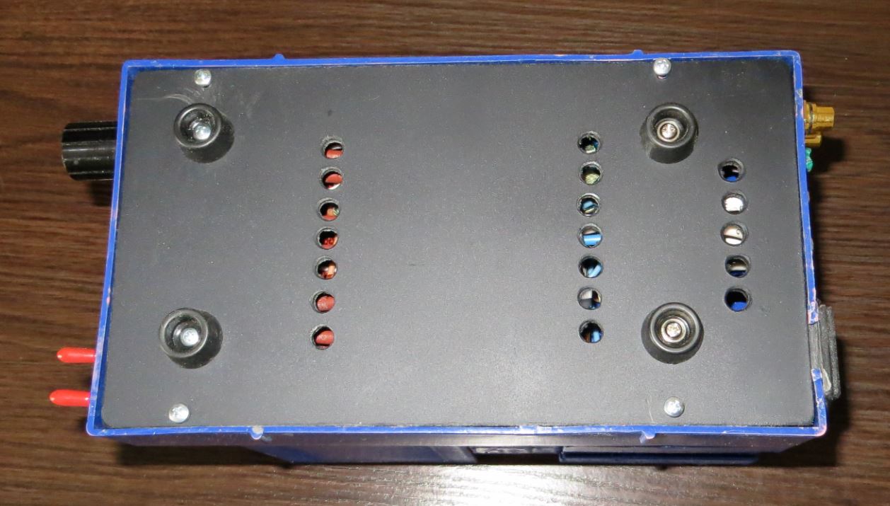

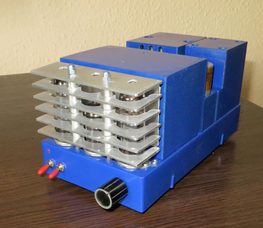

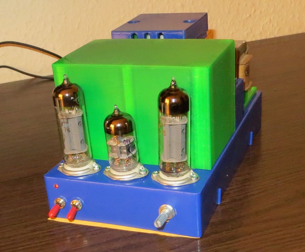

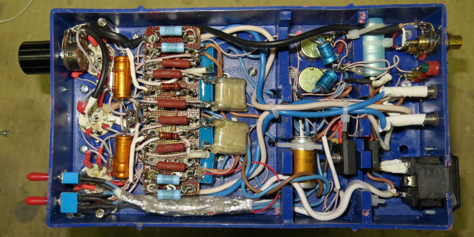

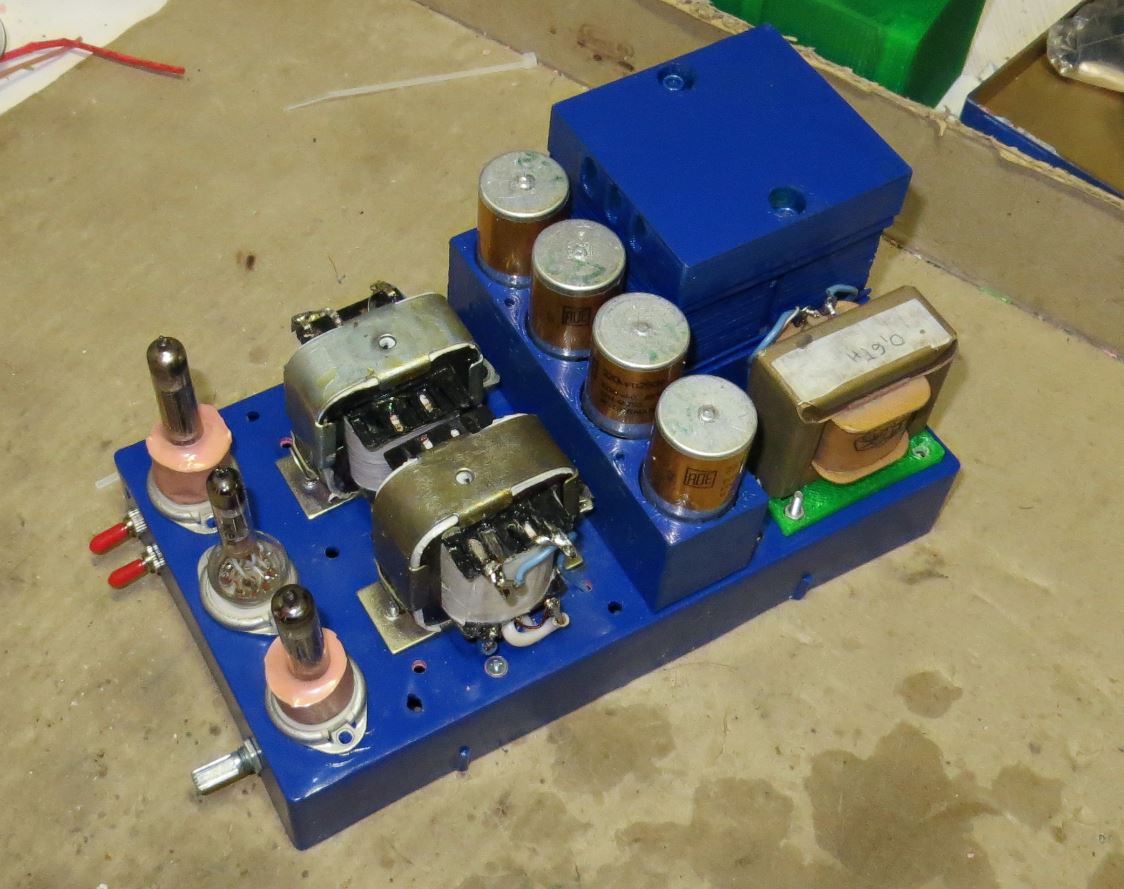

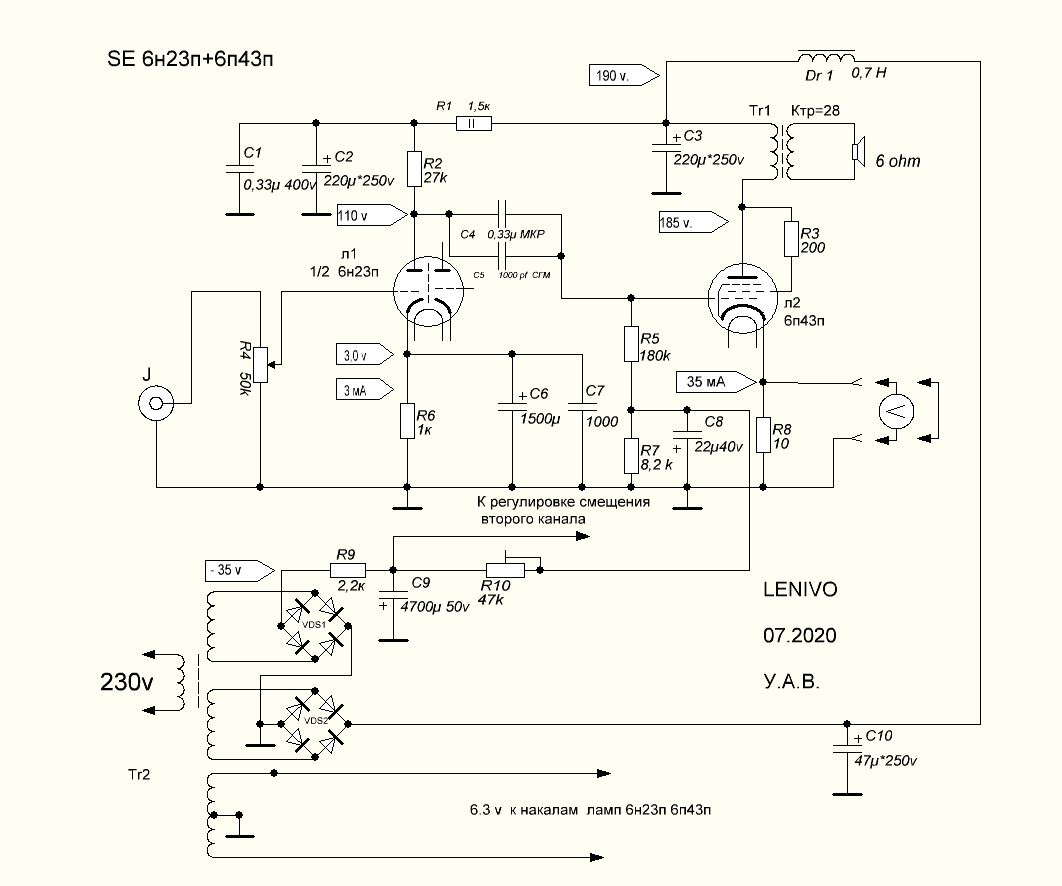

    Маленький ламповый усилитель SE 6н23п+6п43п
    в пластиковом корпусе - проверял работой- 10 часов работает, корпус держится, но больше часов лучше не греть. Подарил товарищу - давал послущать ему несколько разных ламповых усилителей - он выбрал этот маленький.
Название:	SE 6н23п+6п43п 3   01 07 2020 г.JPG
Название:	SE 6н16б+6п30б-17.JPG
    Пробовал поставить лампы 6н16б и 6п30б - работает, но с лампами 6н23п и 6п43п - гораздо лучше звук.

    Схема SE 6н23п+6п43п

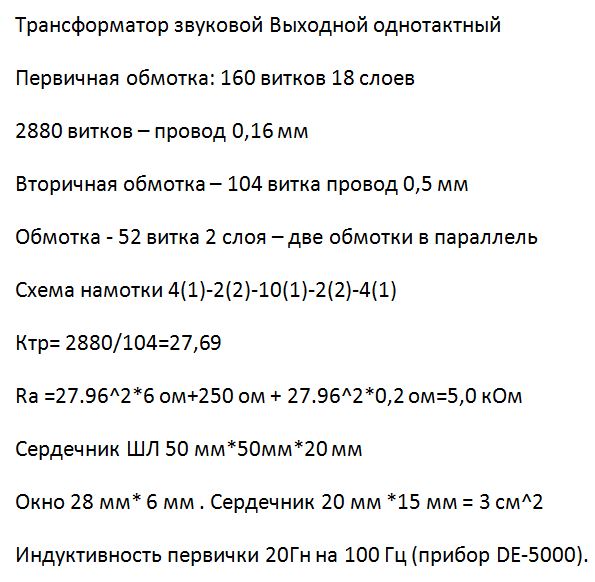

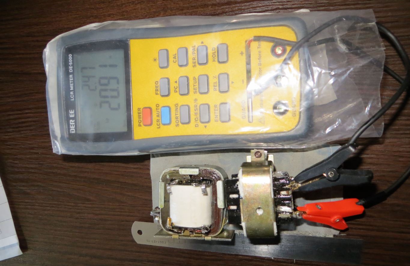

Название:	Выходной трансформатор.JPG
Название:	Выходной трансформатор2.JPG
