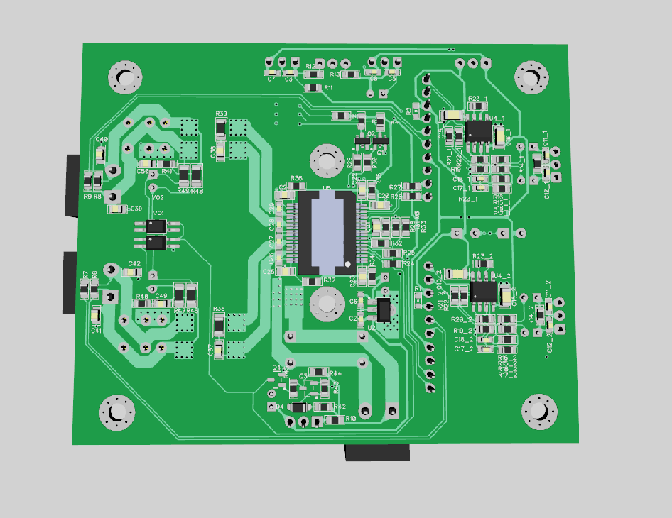

    Новости по 100 Вт лайт-версии.
    Так как чипы TAS56XX оказались непригодны для работы в самоосциллирующем режиме с приемлемыми параметрами, возвращаюсь к реализации аппарата на TAS5162
    Остановился на 36 выводном копусе из-за его высоты. Легче устанавливать на радиатор.
    сварганил вот такой демодизайник:
    Через пару недель покажу , что вышло.
