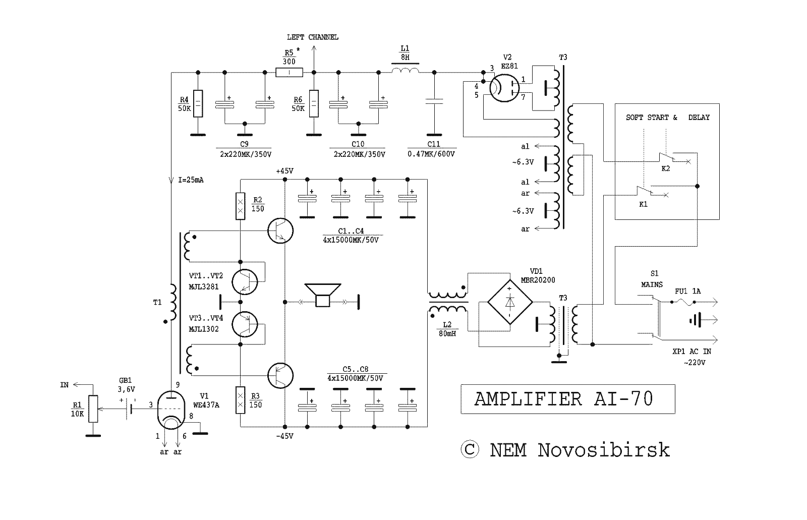

    Самый лучший гибридный усилитель - это усилитель Рубцова.

    По умолчанию Re: Лучший гибридный усилитель?
    Ну, это личное мнение.
    Бас не ленивый?
    Надеюсь, что такое громкое заявление основано на ежедневном его прослушивании в сравнении с другими гибридниками. Или на сравнении ценников?
    усилитель Рубцова
    Пиковые токи баз каждого плеча под 50 мА, При Ктр 1:1:1 пиковый ток драйвера под 50мА. Ток драйвере 25 мА, значит Кт трансформатора драйвера значительно ниже, но и при этом условии нагрузка драйвера нехилая, а сопротивление источника для входа повторителя - великовато; нехорошо. Значит "альфа" драйвера не может быть большой; нехорошо. "Комплементарные" транзисторы имеют значительное отличие в базовых напряжениях смещения, значит смещение на выходе далеко не равно нулю;нехорошо.
    А в остальном всё хорошо и красиво. Может и играет красиво, не знаю .
    Если он в классе АВ, то без глубокой ООС там слушать нечего.
    А так - да: лампа - транс - выход - подход аудиофильский. Но, думаю, если мы захотим получить от него красивый меандр, то это вряд ли.
    Это не усилитель Рубцова, а усилитель НЭМ.
    Он не лучший, поскольку двухтактный, на комплементарных транзисторах и в классе АВ.
    Но он действительно отлично играет, благодаря дроссельному БП, короткому тракту, и тщательно подобранным комплектующим.
    Повторить его вряд-ли возможно, хотя бы из-за невозможности изготовления аналогичного межкаскадного трансформатора.
    Если рассматриватьсхему пост 948, как бы Руцовскую, то , как Semigor справедливо заметил использование комплементарной пары в такой схеме нонсенс. Элементарно напрашивается балансный выход (циклотронный) на транзисторах одной проводимости с наименьшими переделками для режиам истоковых повторителей (Усилитель Гранта). Для режима более интересного ИТУН уже потребуется два независимых источника смещения и возможно подстройка усиления выхлопа под конкретную аккустику. МКТ тоже не такая уж большая проблема и на торе из аморфа или нано мотается за несколько вечеров - было бы желание. Но это далеко от той конструкции, которую обсуждают здесь

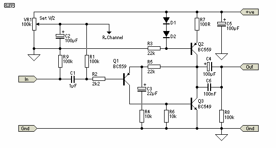

    А вот я на старости лет столкнулся с неизвестным и с ужасом понял - мою любимую музыку однотактные (лампы, не лампы, неважно) без оос, и в классе А не воспроизводят так, как мне нравится. Оказалось, что лично мне больше нравятся сделанные по схемам с так наз. токовой оос, только несимметричные (не как зуева или линкс, а их половина, так сказать), так в 60-70х делали большинство ресиверов средне-нижней категории. А ведь еще недавно все было по другому...
    Цитата Сообщение от MELOXRONIK Посмотреть сообщение
    ООС по переменке надо брать после С4 - для ушастика в кл А улучшение очень заметно
