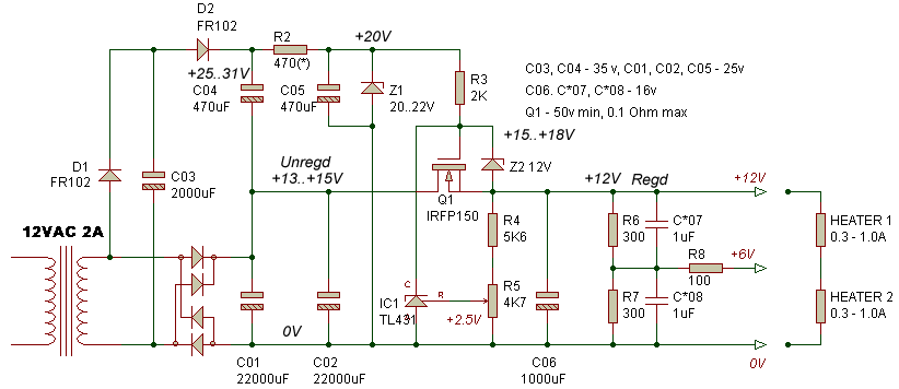

    Камрады, вопрос по стабу на накал.
    Если обмотка подходящей мощности и напряжения всего одна, а лампы две (и одна LM-ка тянет только одну лампу), как лучше сделать:
    1. К вторичке два диодных моста и после каждого своя схема стаба
    2. Общий диодный мост и после две схемы стаба параллельно
    Склоняюсь ко второму варианту, схемы такие видел, например (нижняя):
Название:	стаб с али2.png
    Данная схема, как я понял, сделана по мотивам схемы из референс-мануала на LM-ку (стр.11, рис.8).
    DOC011317172-LM317T.pdf
    Комментарии приветствуются - есть идея на LM317 попробовать похожее собрать протестить.
    ЗЫ. Попробовал поисследовать тему стабилизации анодного (чтоб не электронный дроссель, а именно стаб и выходное не зависело от напряжения в сети). Не разобрался, всё как-то сильно сложно, а правильный параллельный стаб это еще и печка, как оказалось. Вообщем, решение ограничиться электронным дросселем для анодного остаётся основным, но если кто-то поделится полезными ссылочками по данной теме (либо годными схемками), буду премного благодарен.
    Последний раз редактировалось igorus; 20.01.2024 в 11:27.
  14. #853
    Завсегдатай Аватар для 323f
    21.02.2011
    Viipuri
    1,180
    По умолчанию Re: Маломощный ламповый однотактник для компьютера.
    Другой стаб взять не судьба?
    ---------- Сообщение добавлено 12:24 ---------- Предыдущее сообщение было 11:30 ----------
  15. #854
    17.08.2011
    5,651
    Ага, и не усложняй: достаточно 7806.

  17. #856
    Частый гость Аватар для igorus
    03.09.2023
    МСК, СВАО
    304
    Без проблем, в случае наличия аргументов в плюс.
    А в чём его фатальные преимущества перед простеньким?
    К тому же тут надо накалы ламп последовательно включать, это смущает.
    Ну, это ещё проще
    Но нет "мягкого пуска" (хотя, чисто скромное имхо - баловство это для обычных ламп).
    ---------- Сообщение добавлено 14:06 ---------- Предыдущее сообщение было 13:54 ----------
    Цитата Сообщение от Мирон Посмотреть сообщение
    ссылка на простейший стабилизатор анодного напряжения: https://elwo.ru/skhemy_na_lampakh/bp...ovyh-ustrojstv
    Вот спасибо, благодарствую!
    STP5NK80ZFP - он именно уже с защитой и DZ1 на 15В можно не ставить, правильно? DZ1 это если заменить транзистор на какой-нить простенький IRF соответствующих характеристик?
    И если разводить питание после такого стаба на два канала, то в каждый канал RC-фильтр добавить, да?
  18. #857
    17.08.2011
    5,651
    нет "мягкого пуска"
    Нет ни одного достоверного источника, свидетельствующего о полезности "мягкого пуска".
    Да.
    ...беззащитный.
    Да, желательно. Но учти, что этот R увеличивает выхсопр БП. Впрочем, для режима работы усилителя в "А" это не особо критично.
  19. #858
