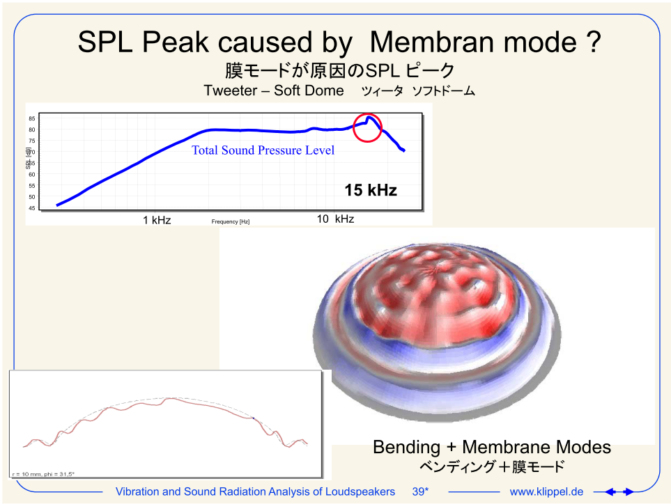

    СЧ BlieSMa M74B-6 - куплены, ниже фото
    Возможно нужны режекторы на резонансы 15кГц: обсуждение пассивные режекторы

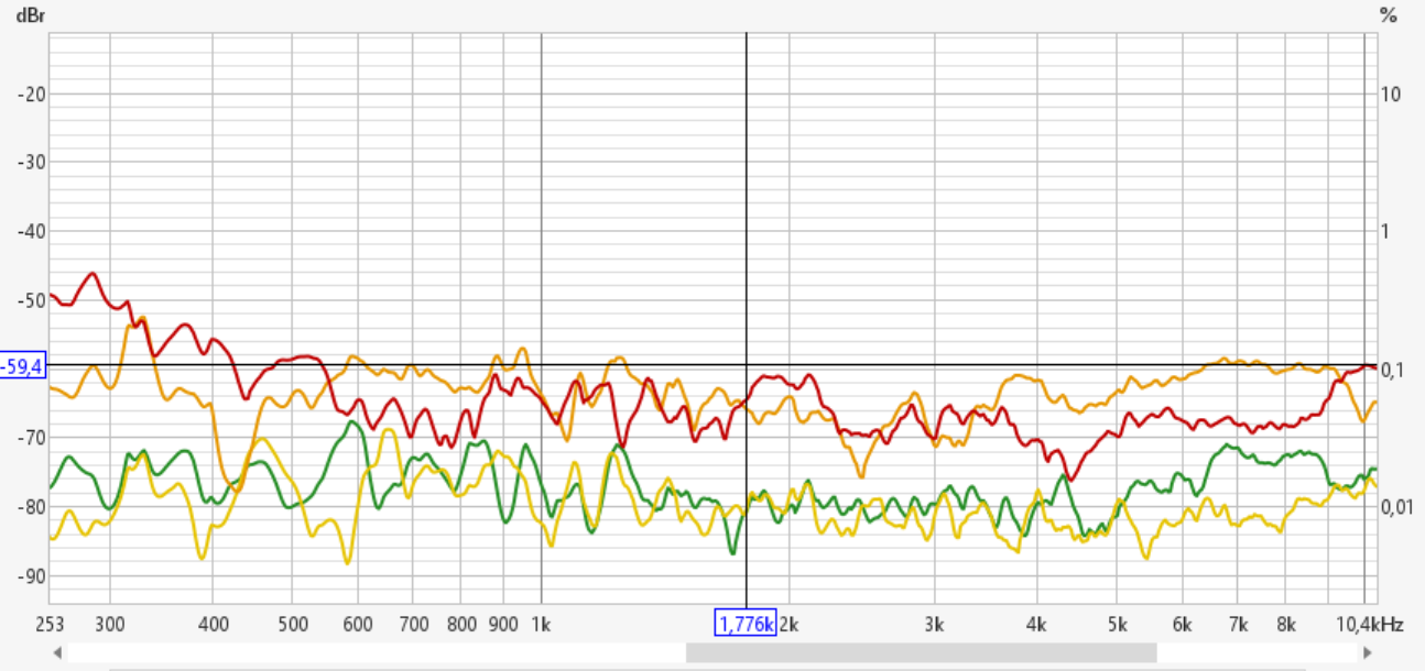

    Цитата Сообщение от crucifier Посмотреть сообщение
    Я даже Вам готов помочь, не заблудиться в первом посте, ради такого результата- тут искажения посмотрите: https://hificompass.com/ru/reviews/b...p-6-and-m74s-6
    Спасибо посмотрел...
    Решил свою АС сразу сравнить при тех же 92 дб )))
Название:	Снимок экрана 2025-04-27 173737.png
    У Вас могло быть лучше...

    Ты думаешь что с помощью трубы нельзя извлечь средние и высокие частоты?
    Сопромат говорит о том, что нельзя создать абсолютно жёсткую конструкцию.
    И как не выделывайся всё равно будет как то так:Нажмите на изображение для увеличения.
Название:	купол излучение.png
