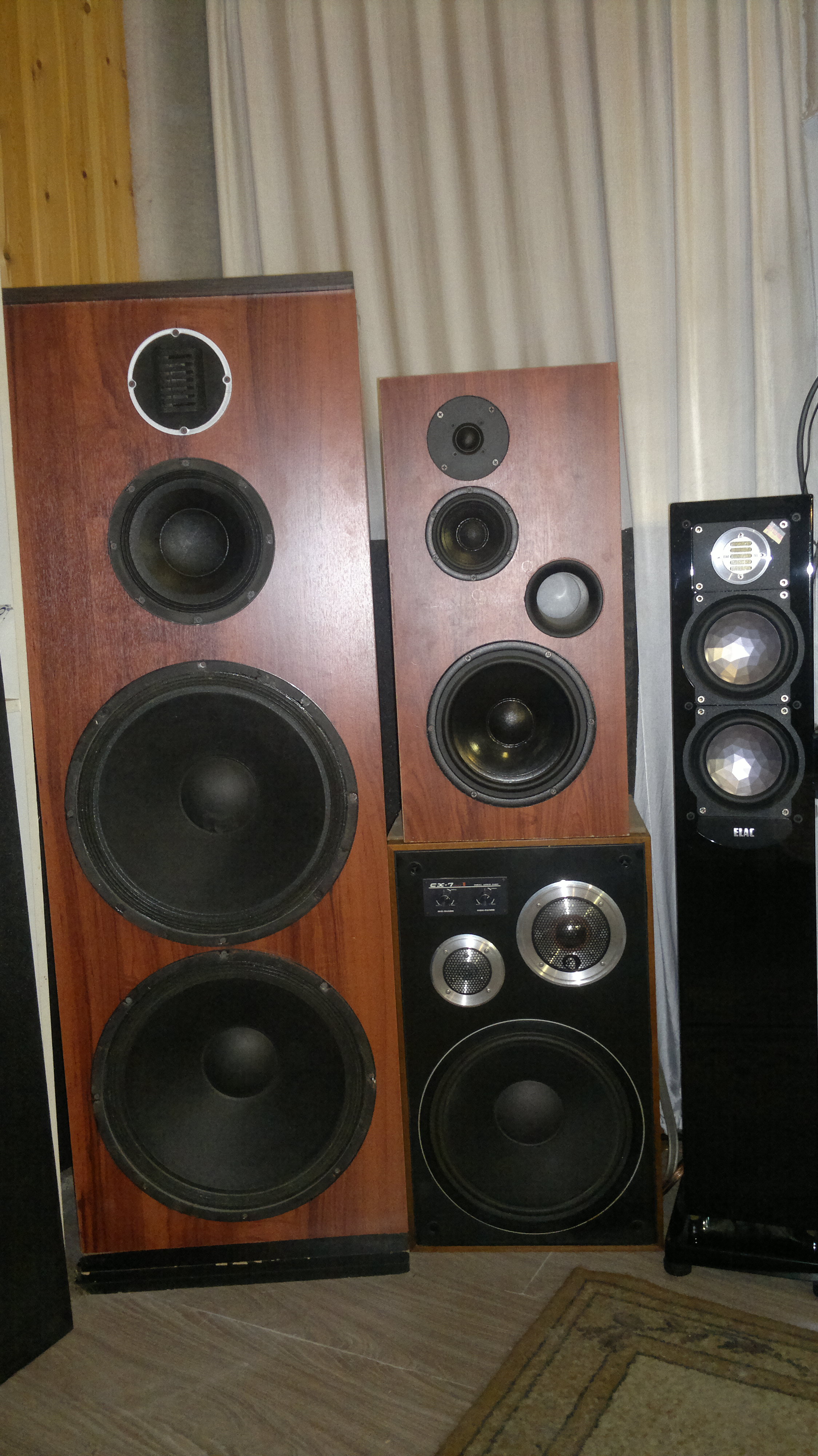

    Вот, много вариантов: http://www.quarter-wave.com/Gallery/Gallery.html
    Последний вариант щитов: две Альфы +Бейма на СЧ + ХЕйл на ВЧ.
    http://photo.qip.ru/users/yras/42025...#mainImageLink
    С моей подачи Борис Борисыч сделал этот щит.

    Есть щит на этих головках. Хочу сделать Н фрейм.
    для начала делаем черновой макет 52,5х52,5х35см(17,5-панель-17,5см)
    по наружному контуру квадрата изготавливаем пару подвижных квадратных "ползунов" глубиной 17,5см
    у нас получится вариативный макет "н-фрейм"
    двигая наружные ползуны мы увеличиваем-уменьшаем нагрузку на подвижку
    причем не обязательно их сдвигать-раздвигать равномерно, можно чуть более подгрузить зад(или наоборот)
    далее двигаем и слушаем, слушаем и двигаем (подстраиваем под комнату)
    линейкой замеряем итоговый размер и делаем чистовой вариант

    Про ползуны не понятно. ЧТо делаем? Увеличиваем глубину "ящика"

    Я хотел использовать щит, а к нему пристроить эти квадратные рамки, спереди и сзади....

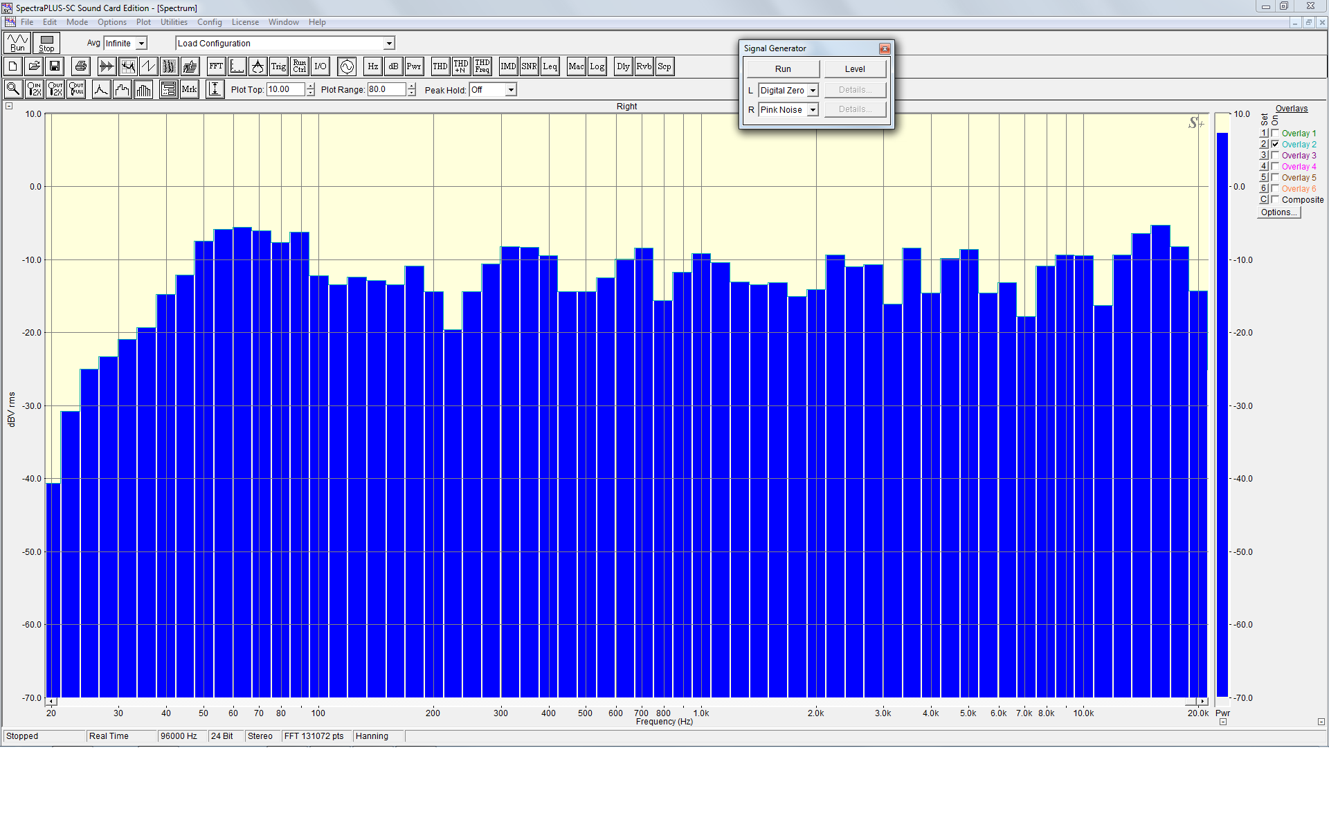

    китайцы у нас по 3 тыры за пару, хорошо нашел измерения здесь..
    1. 18"?
    2. где здесь измерения?))
    ну да, двигаем по принципу телескопа
    тем самым изменяя объем присоед. к диффу массы воздуха

    Измерения здесь https://forum.vegalab.ru/showthread.php?t=62621&page=2 ))
    А зачем нужно регулировать массу? В щитах же ничего не регулировали.
    В сети столько измерений...Меня на макеты уже не хватит.

    По умолчанию Re: GOLDWOOD GW-1858 18 pro woofer, H frame
    спасибо.
    как эти измерения доказывают превосходство голдвуда?
