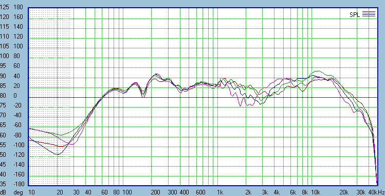

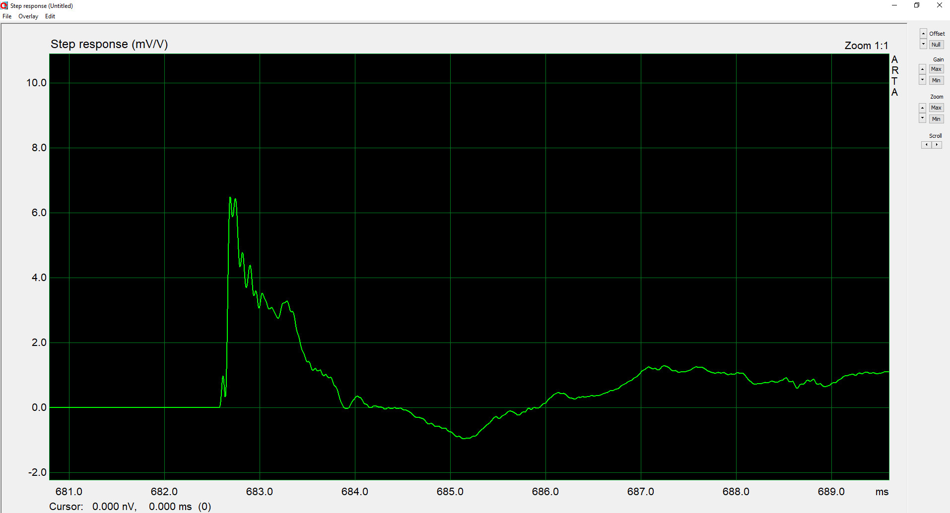

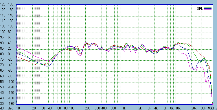

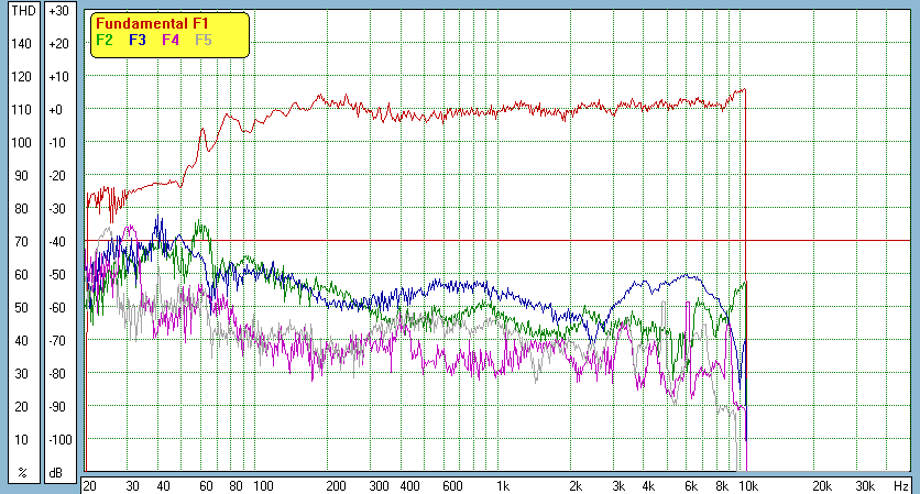

Название:	dist pt7v 10in.png
Название:	1m +5 10 15deg vert .png
Название:	1m 15 30 45deg horz.png
    Это конца 80х.
    Раздел уж слишком высок. но если глянуть на схемотехнику Аудиенсов начала нулевых, то там мало что отличается.
    Так врут про раздел 1800?

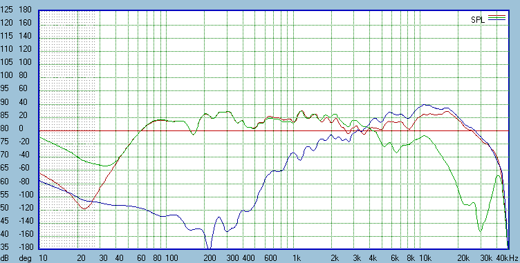

    ---------- Сообщение добавлено 13:20 ---------- Предыдущее сообщение было 13:18 ----------
    По поводу картинки раздельного измерения: я думаю, что отключались динамики или даже целые цепи фильтрации. Картинки явно не из симулятора.
    Старый знакомый Аватар для serglukas
    15.03.2015
    752
    Так фаза то повернута, поэтому раздел ниже, сложение векторное. Смотри на провал на суммарной АЧХ, как бы намекает на мысли авторов.
    Добрый Аватар для Gudronov
    11,821
    Без предмета бесполезно.
    Втыком с другими головами тоже.
    Я в симе (готовый проект) размножил две 8-омных lp98.25 в параллель, уложил в полку, увеличив входной резистор, электрически -6дб примерно 1.7K, акустически 2K. И сдвинув средник на 35мм взад, чтобы фаза совпала.
    И что? Один и восемь и акустически на двух, Карл.
    П.С. Но, что характерно, на той же частоте прокатывает топология 3 порядка без алпасса, при нетронутой топологии фильтра СЧ.

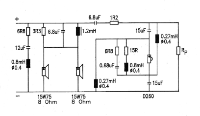

    Это чистый Дапполито, по всем правилам, с 60 градусами на стыке. Была брошюра в ПДФ когда-то.Нажмите на изображение для увеличения.

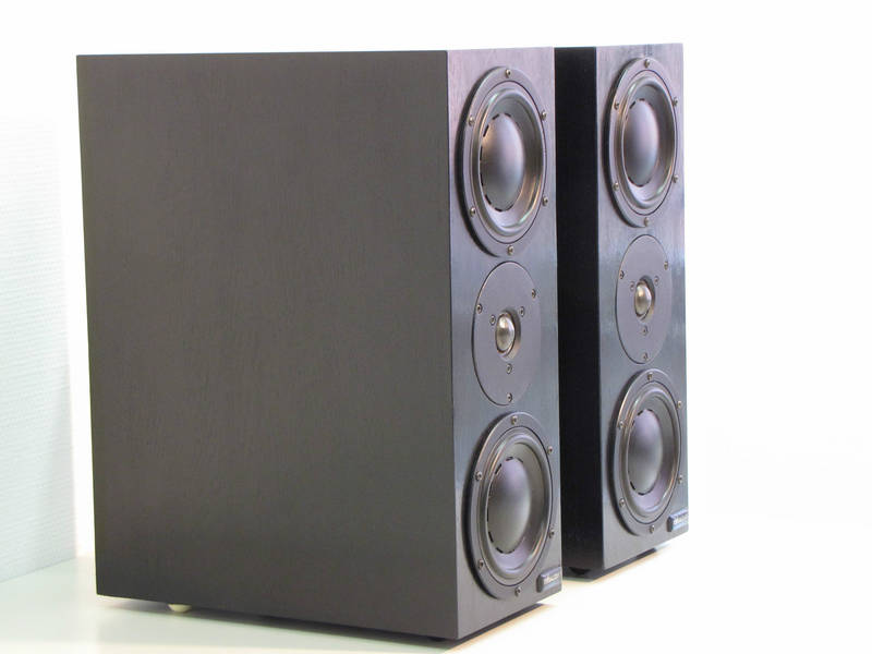

    Жена предложила колонки на подоконники поставить. Теперь музыканты нарисовались в зале. Даже по высоте от пола все по-разному. Сцена не хочет уходить за стену. Метра на полтора внутрь наступает.
    По большому счету, для пищалок по 15 баксов и средников по 30 большего и не предъявить.
    Стены голые, нужно что-то думать.
    Усилитель Сабаж, я до сих пор угораю с названия. Внутри айспауер младший. Так себе. До звука топологии YESов не дотягивает, тот звук делает полностью потусторонним. Но для экспериментов сойдет, еще и за такую цену.

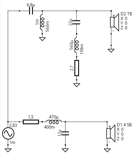

    Я про ширики чего спрашиваю.
    В таком вот варианте звук самый крутой
    Но стоит поддать, как ширику в центре плохеет.

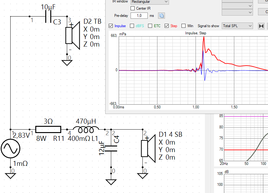

    Минимально херящий ФЧХ фильтр выглядит теперь так
    С такой результирующей переходной Нажмите на изображение для увеличения.
    Если заменить средники с самонаклонной АЧХ, то можно было бы еще упростить. Но таковые, как правило, имеют дурную индуктивность. Да и есть уже эти, не выбрасывать же.
