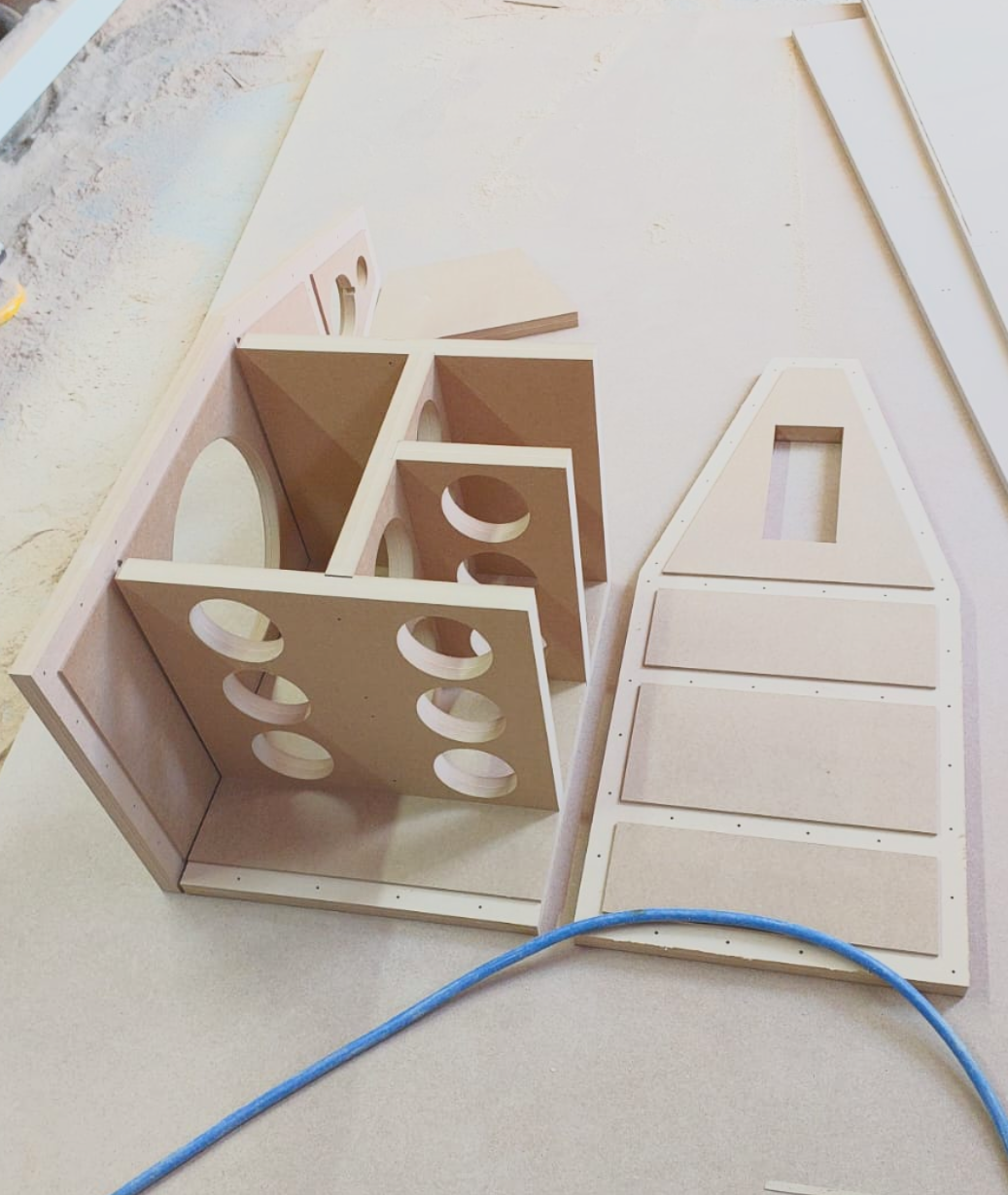

    Заказал полные корпуса в мебельном цехе, жду

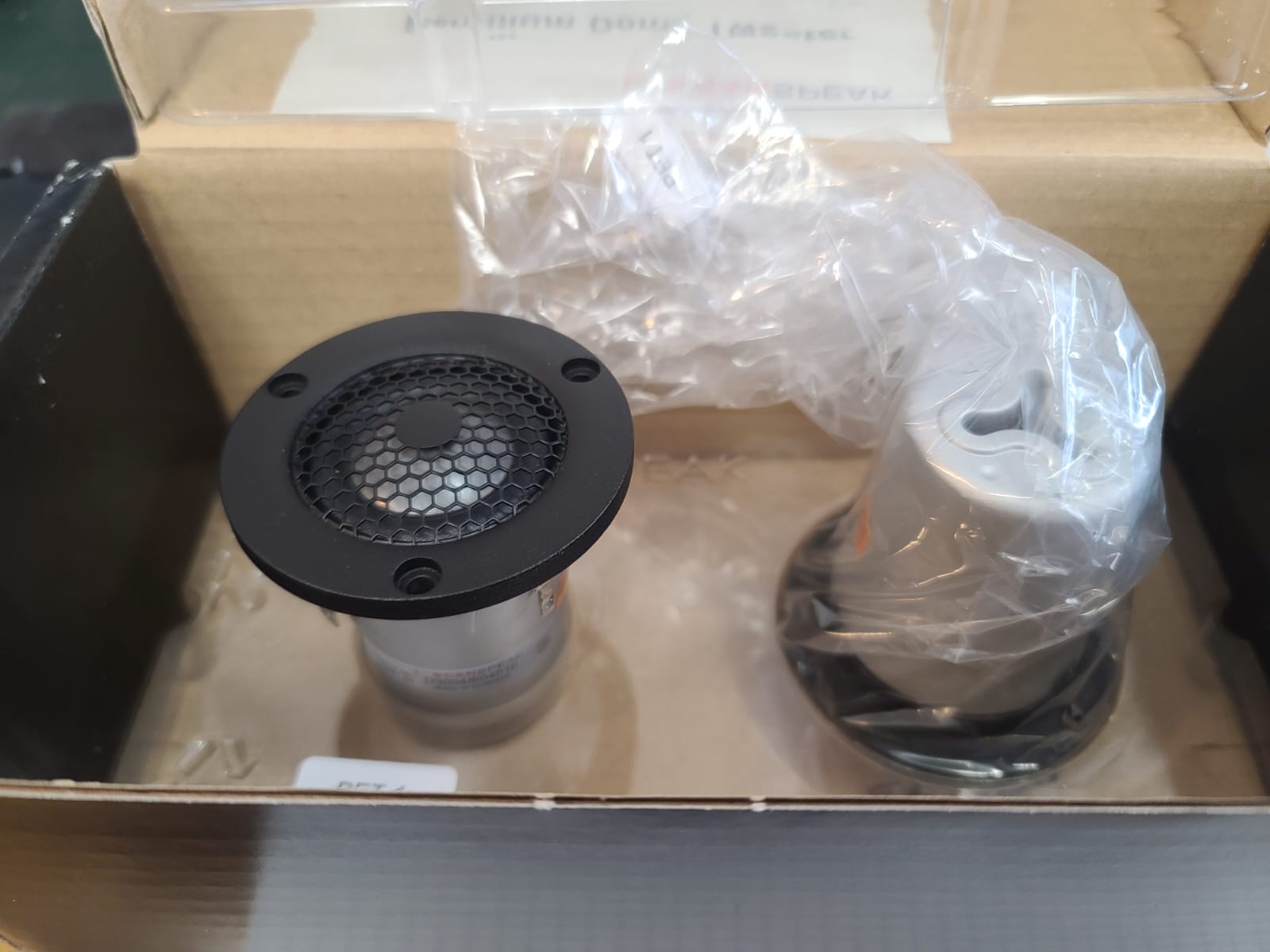

    ВЧ Scan-Speak D3004/604010 *Illuminator - куплены.
    планирую ~3-3,5кгц, так как выше начинается изменение направленности у СЧ
    (в других проектах делят этот твитер от 2,6кГц, по даташиту 2,5кГц - можно поэкспериментировать с разными частотами.)
    даташит

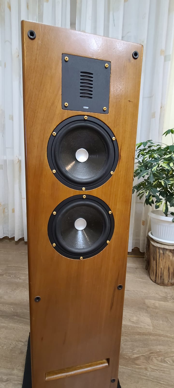

    СЧ BlieSMa M74B-6 - куплены, ниже фото

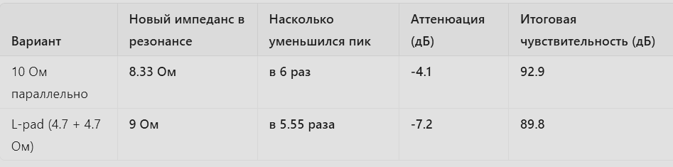

    Предельные параметры:
    Параллельный резистор 10Ом снижает резонансный пик в области 450Гц в 6 раз, так как шунтирует растущее до 50Ом сопротивление на резонансе. Чувствительность при это падает ~4Дб с изначальных 97

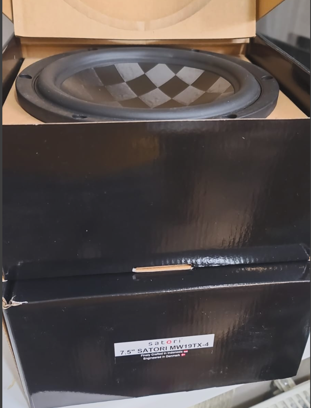

    МидБас satori-mw19tx-4 7,5" ~80-100 до 550\600Гц -
    даташит
Название:	Screenshot 2025-04-23 230342.png
    Идея по использованию: идея
    По эмуляции настраивается примерно в 10л объем корпусе ЗЯ на резонанс в 80Гц при оптимальной добротности 0,7. С учетом линейного хода на макс SPL ~2порядок HPF от 100Гц.
    Измерения и обзор на драйвер:
    Измерения
    Обзор

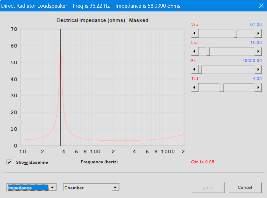

    Scan-Speak 32w-4878t00 *Revelator*: даташит
    В два раза больше линейный ход, в меньшем корпусе как ЗЯ, так и ФИ по рекомендованным в ДШ оформлениям смотрится интереснее. Правда 4Ом.
    ФНЧ на 100Гц 2 порядка.
Название:	Screenshot 2025-03-17 122935.png
Название:	Screenshot 2025-03-17 123433.png
    По рекомендациям из даташит от производителя:
    36Гц по -3Дб в ЗЯ 67л. при оптимальной добротности, с сохранением запаса по линейному ходу - фаворит для экспериментов
    21Гц по -3Дб с ФИ 129л., порт на 20Гц при настройке на макс. линейность., с сохранением запаса по линейному ходу
    обсуждения

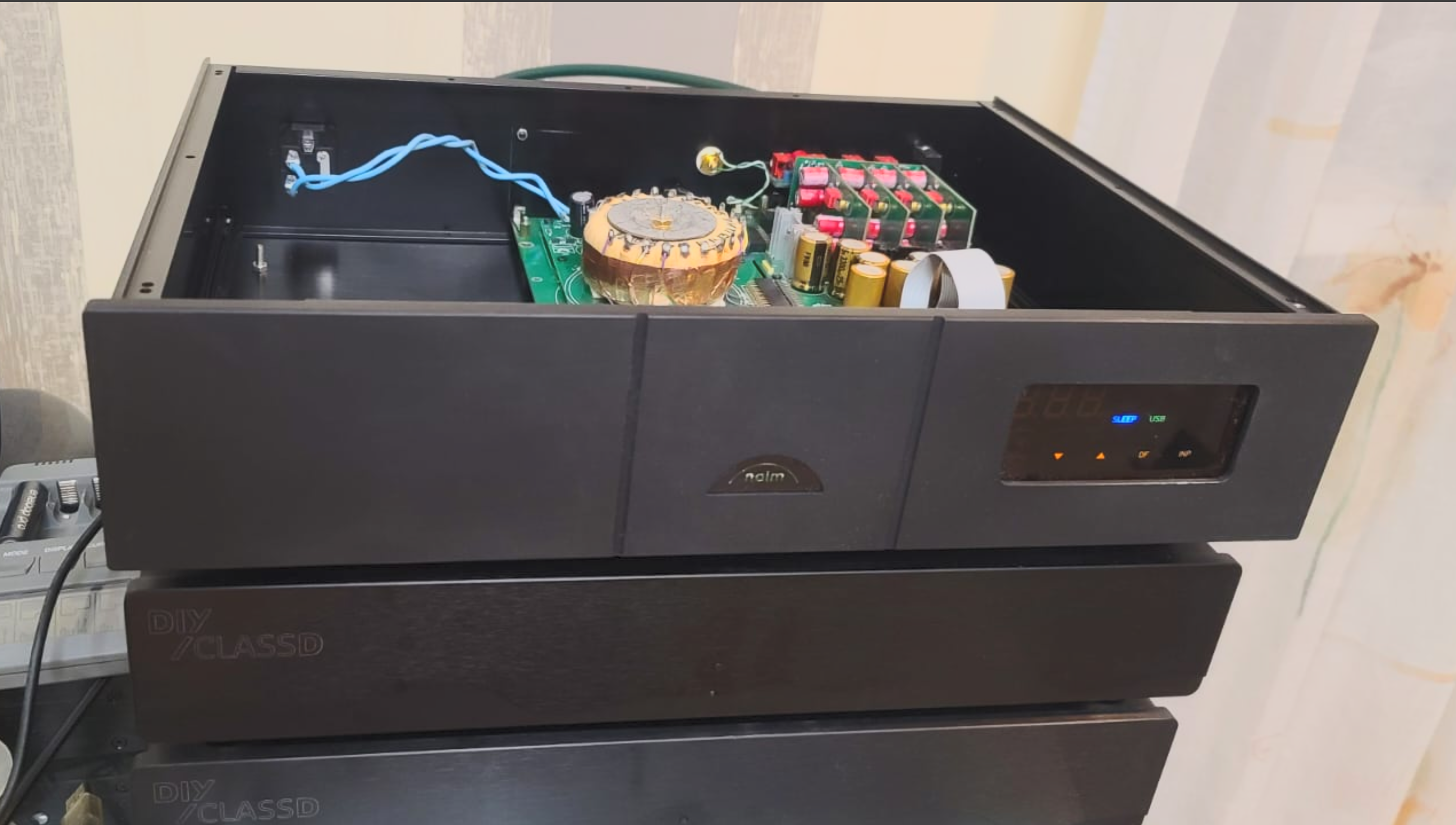

    ЦАП - выбираю
    Скрытый текст
    6-8 канальный usb цап через Roon bridge - пока выбираю. Altor ATDAC -93,96 или что-то похожее.

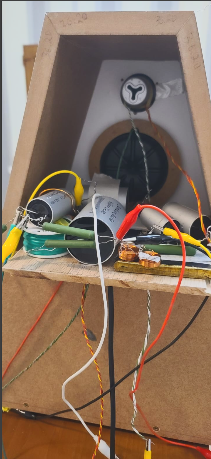

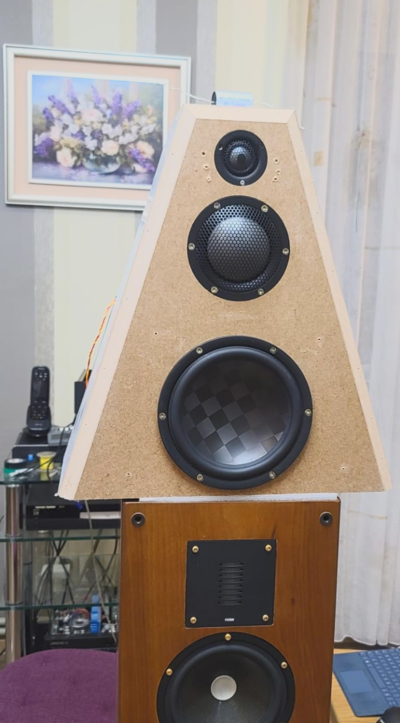

    Свожу на макете СЧ и ВЧ - ВЧ утоплен на 6мм по отношению к среднику, свести в фазе можно, но на каких-то экзотических частотах и с накладками под ВЧ.
    Принял решение закончить на такой морде, с переходом на ВЧ +6мм, подходящей как для сведения 2ми порядками, так и разными наклонами 2+1 и т.п.
    Фильтры из симулятора повторяются достаточно точно вживую.

    НЧ
    кандидаты:
    Scan-Speak 32W/8878T01 *Revelator* :https://audio-hi.fi/download/pdf/Sca..._subwoofer.pdf
    МидБас?
    Кандидиаты:
    scanspeak-18m4631t00 : https://hificompass.com/ru/speakers/...eak-18m4631t00
    ---------- Сообщение добавлено 14:14 ---------- Предыдущее сообщение было 13:55 ----------
    Такие головки достойны лучшего, чем ЦАП на AK449x, так что все может быть.
    а что сейчас считается достойным? Вопрос очень актуальный, так как акромя ess9038pro у серийных моделей на 8 каналов, akm4493 и ess9038q2m - здесь у Алекса я не нашел для многоканала. у самого сейчас самодельный а-ля d47v3 на sm5865cm в стерео, так его вообще отказались обсуждать как конкурента
    поэтому договариваюсь параллельно о заказе atdac96.
