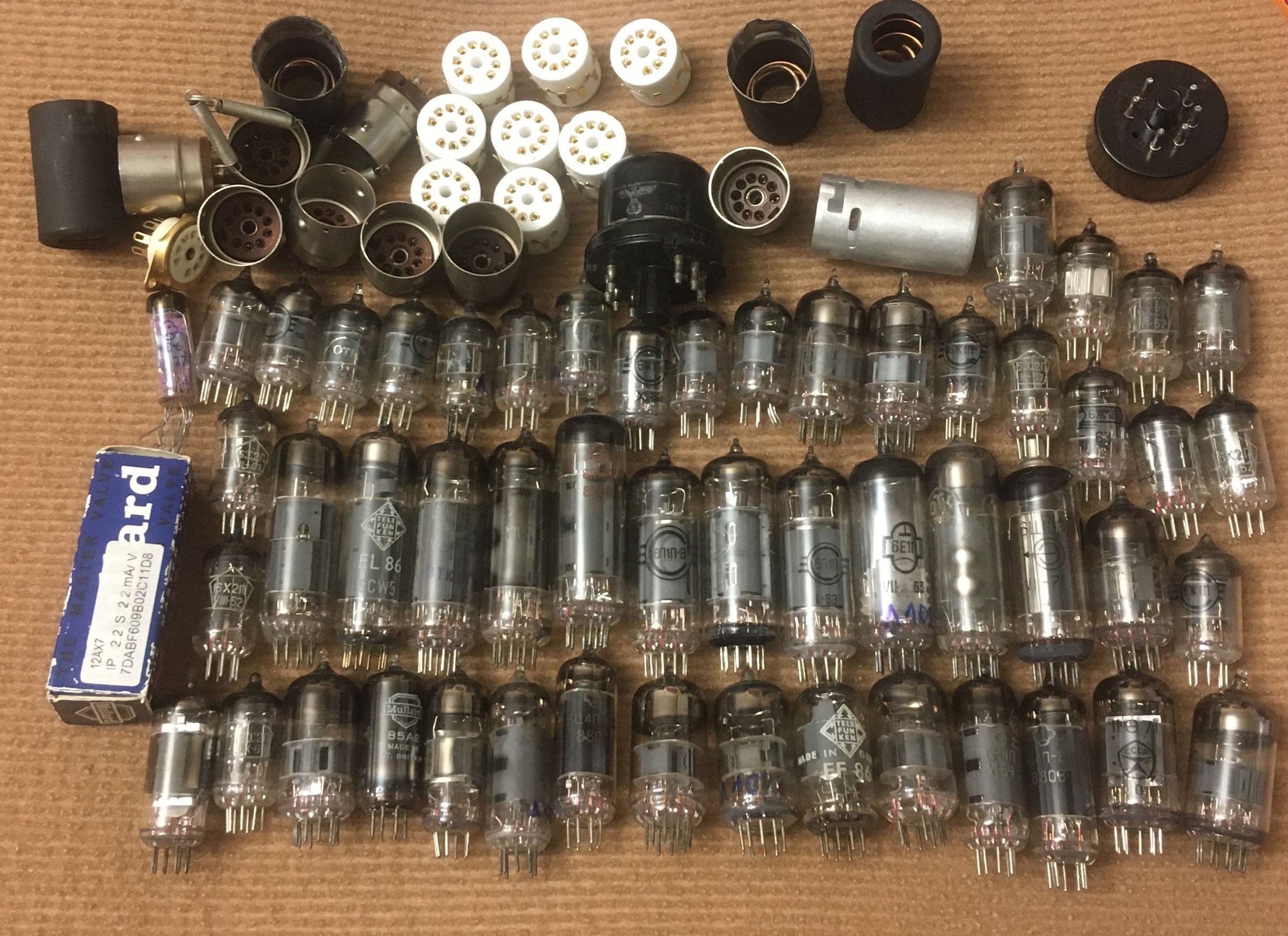

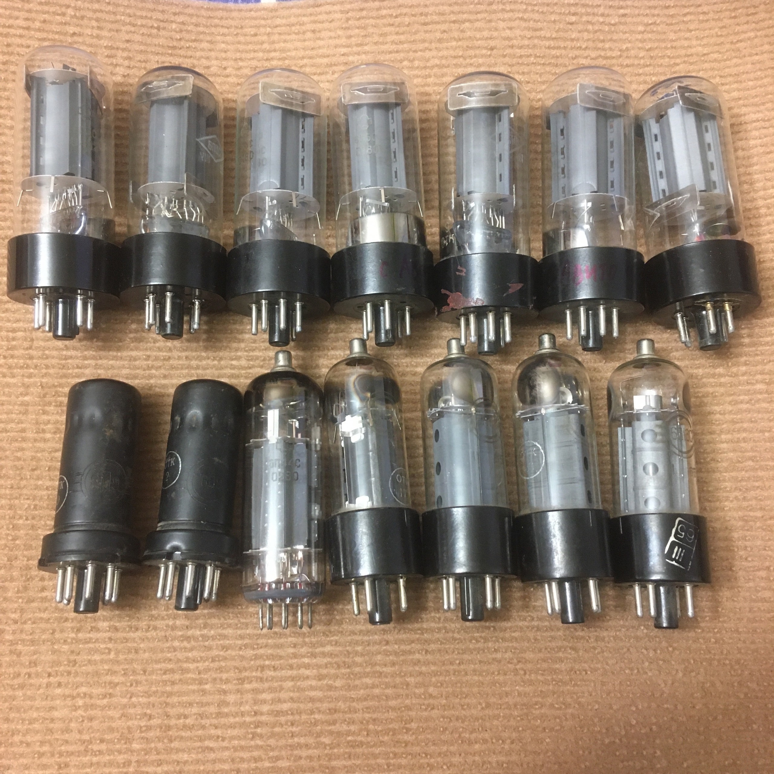

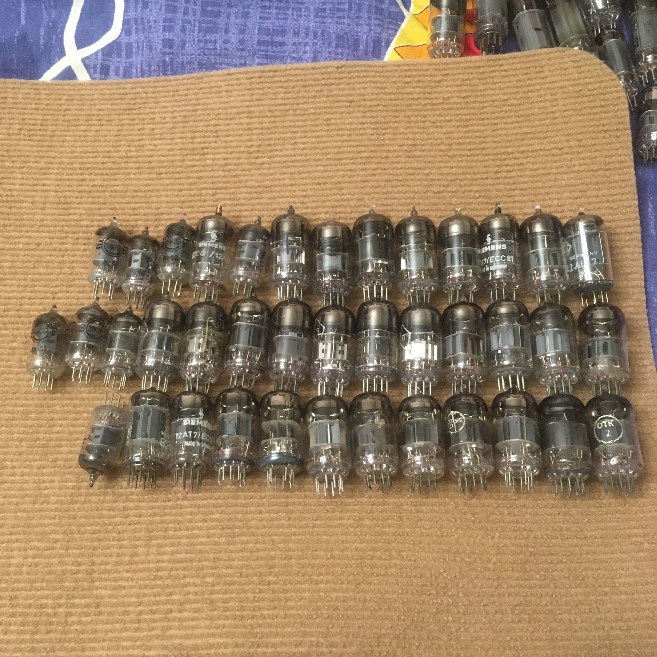

    Вот что нашёл:
    6П3С - 7
    6П9 - 2
    6П44С - 1
    6П13С - 4
    6Н1П - 8
    6Н1П-ВИ - 2
    6Н1П-ЕВ - 2
    6Н2П - 10
    6Н2П-ЕВ - 2
    6Н3П - 3
    6Н3П-И - 2
    6Н14П-1
    6Н23П - 2
    6Ц10П - 1
    6П14П - 3
    6П1П-1
    6П1П-В - 1
    6П1П-ЕВ-1
    6Ф5П - 1
    6Е1П - 1
    6И1П - 1
    6Ф1П - 1
    6Ж1П - 20
    6Ж52п - 1
    6Ж5П - 2
    ИВ-6 - 1
    6Х2П - 10
    6Ц4П-ЕВ - 2
    6К4П - 2
    12AT7/ECC71 SIEMENS - 3
    12AU7/ECC82 SIEMENS - 1
    EF11 JUNE 1941 - 1
    EL86 TELEFUNKEN - 1
    12AX7 MULLARD - 1
    85A2 MULLARD - 1Нажмите на изображение для увеличения.

    Если нет предубеждений против всего китайского, то за десятку можно и КИТ купить. С кенотронным питанием! https://aliexpress.ru/item/100500409...00028010392138
    Вот что нашёл:
    Негусто. Если только совсем прикомповый на 6Н1П запилить. Или что-то на 6П3С в триоде. С другой стороны, пару ламп, если что, можно и прикупить. Тех же 6Ф3П, например.

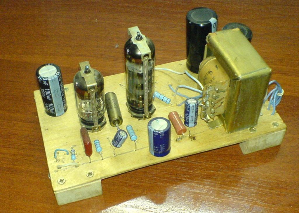

    У вас все нужные лампы есть - схем полно, делайте на выходном каскаде 6п14п или 6п1п, и в драйвере 6н1п или 6н2п, или 6ж1п в триодном включении.
    Для старта -выходники можно взять любые трансформаторы с коэф. трансформации 22 . Ну это сетевой трансформатор 230/ - на 9 или 10, или 12 вольт. Только их надо будет пересобрать по железу - чтоб прокладку из бумаги поставить - зазор, чтобы был - так как работают с постоянным потенциалом - без зазора уйдут в магнитное насыщение сердечника. Самое трудное это найти силовой трансформатор - чтобы было 6,3 вольта для накала - минимум 3,5 А и высоковольтная обмотка - для требуемого по схеме напряжения. Для высоковольтной обмотки иногда можно удвоитель или утроитель напряжения использовать........ Но для первого усилителя рекомендовал купить либо КИТ, либо просто комплект трансформаторов - два выходных, силовой и дроссель. Можете конечно на блошиных рынках поискать старые приемники или старые радиолы или просто платы и трансформаторы от них...... Но старые силовые трансформаторы от старой советской техники - могут быть нерабочими - просто осыпается лак с проводов или откорродировали при плохом хранении....... Старые трансформаторы - плохо работают или вообще не работают. Старые военные трансформаторы - те как , правило хорошо сохранились - так как зелёная или красная заливка катушек - способствует сохранности трансформаторов...... Но легче купить новые моточные трансформаторы специально для лампового усилителя, чем старые подбирать. И корпус - при наличии трансформаторов - потом самым трудным встаёт вопрос с корпусом...... а спаять можно быстро, заставить играть как надо - это долго, если не нет навыка настройки ламповых изделий.
Название:	SE6н2п + 6п43п-1.jpg
