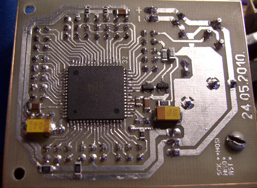

    По умолчанию Re: FAQ: Лазерно-утюжная технология изготовления плат
    А я попробовал Black Diamond, тут её выше советовали. Мне понравилось, бумагу отмачивать не надо, отдирается на сухую. Единственный недостаток, немного усаживается при нагреве. Пришлось ввести небольшую коррекцию для принтера. Вот что получилось с первого раза.
    Может температура утюга слишком большая?
    У меня оптимальная температура для фотобумаги получилась примерно 170-180. Измерял DT9202A - китайский тестер.
    Лучше не перегревать, тонер хрупким становится, да и на утюг сильно не давлю, если плата большая (неровная), то тряпкой по горячему проглаживаю. Главное хорошо обезжирить, кометом к примеру промыть.

    Просто протереть "стеклянной" резинкой недостаточно?
    На мой взгляд нет. Нужно тщательно обезжирить, лучше моющими средствами типа комета. Если пройтись нулевкой, плата станет слишком гладкой и тонер может плохо прилипнуть.
    И да, я делаю на тонком глянцевом ломонде. Чем тоньше, тем лучше. 170 - уже нереально снять фотослой.
    Бумага Black Diamond довольно толстая, потому и температура такая большая. А может на самом деле и меньше была, тестер то китайский, точность никакая. Бумага не пожелтела, снялась без отмачивания.
    P.S. Последняя плата была с дорожками 0,4 и зазорами 02 / 0,16.
