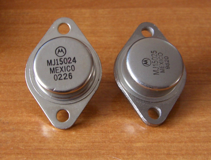

    Вчера именно их приобрёл цена оказалась решаюшей они в трое ,четверо дешевле 21193/94 и чуть чуть дешевле 1215/2921 нашу ценовую политику без поллитра не поймёшь. Будем посмотреть,вроде нарисовано моторолла сделаны в Мексике насколько слышал их там делают,только странно у 15025 корпус как бы дутый а у 024 плоский ,верх.

    Да, железные ONS в Мексике делают. А во то, что они разные - немного странно. У меня всегда были одинаковые - с плоской крышкой. Может разные годы? Вообще, это очень хорошие транзисторы.

    Может разные годы?
    к сожалению- да.У нас проблема не то что с одной партии ,года приобрести а и одного производителя,кстати какова их реальная цена?,я платил чуть меньше 3 евро за штуку.

    Которые 15024 - точно такие же, как были у меня. Но и 15025 у меня такие же. С другой стороны со сферической крышкой я встречал MJ21193\21194 1997 года выпуска.
    По идее, их средний ценник должен быть порядка 5...6$.
