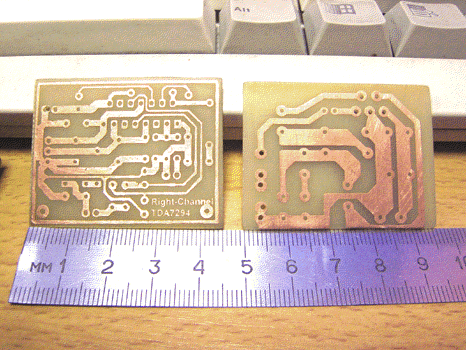

    Блин, я ж по поводу "пальцев" и "сразу в воду" пошутил... (извините, если я это не корректно сделал) Конечно, остывание должно быть естественным способом...
    Вот фото, для примера, как это должно получится после травления…
    Так сказать мой брак. Платы для TDA2003 и TDA7294.
    В TDA2003 - перехитрил сам себя, лишний раз сделал «зеркало»
    В TDA7294 - неудачная бумага, плохо пристал тонер. (разводка МАСТЕР-КИТ)
    …Но примерное качество представить вполне можно.

    ОЧень даже класно получилось!
    Теперь навешивай элементы со стороны разводки
