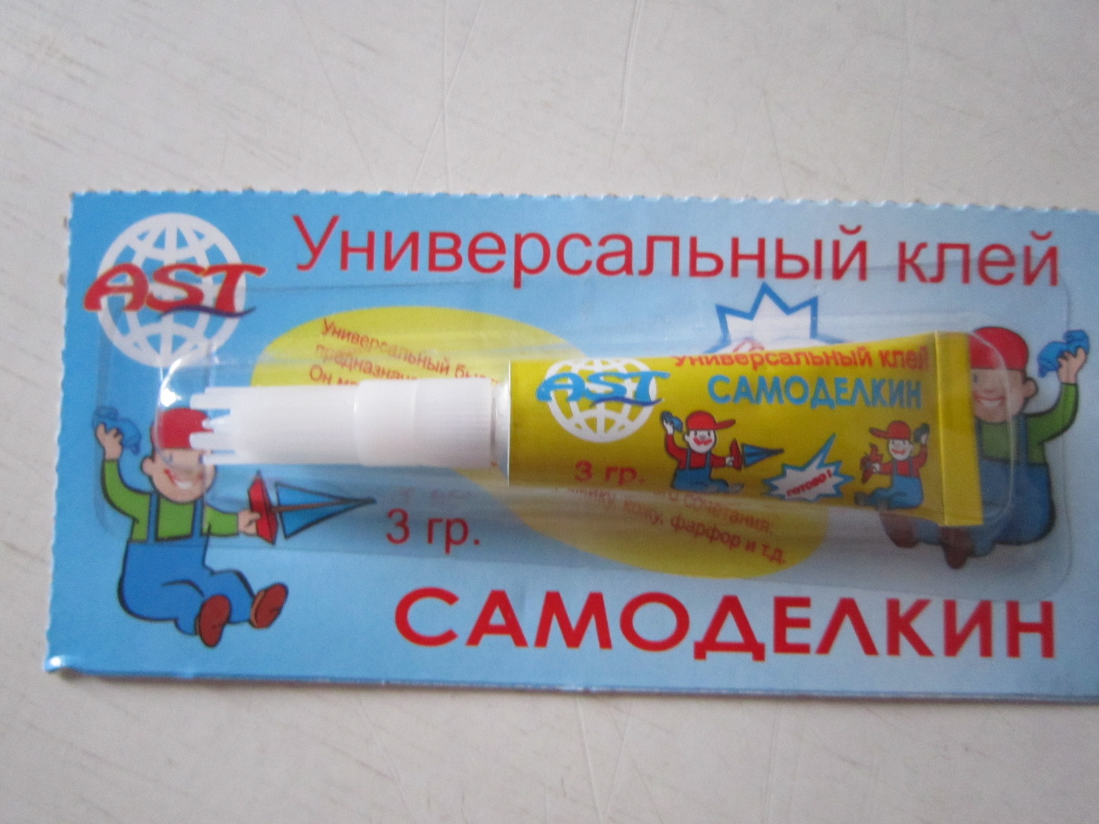

    Цитата Сообщение от Lapa Посмотреть сообщение
    или 88.
    Только не 88. Купил за 22р такой клей. Пластмасс с железом клеит намертво и довольно прочный. Тюбик маленький.
ID:	475936   Нажмите на изображение для увеличения.
