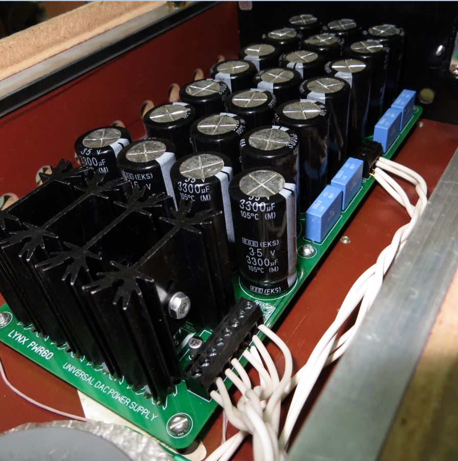

    В последнее время встречал ROE - толи подделку, толи перекупленный бренд - якобы турецкого производства.
    Современные ROE немного по другому маркируются. Типа для ROE производят на заводе EKS
Название:	Lynx D47v-EDEL 9.JPG

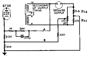

    Delta213, ты спрашивал про выходное сопроивление?
