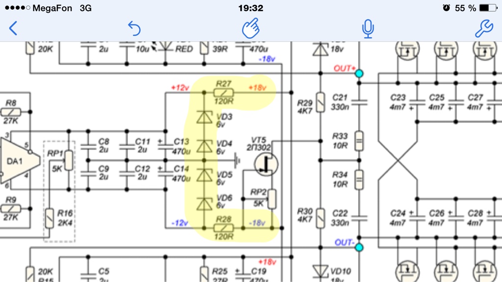

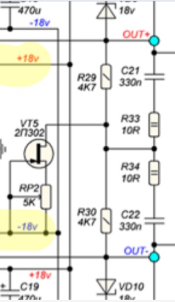

    Сопротивления R33; R34 Конденсаторы С21 и С22 необходимо убрать они в данной схеме не нужны и не к месту... Они параллелят R29; R30... Если хотите оставить цепочку R C на выходе УМ тогда уберите перемычку к R29; R30 и ставьте только одну цепочку или R33 С21 или R34 С22... Сдается мне что эта схема плод творчества но ни как не плод воплощения этого творчества....

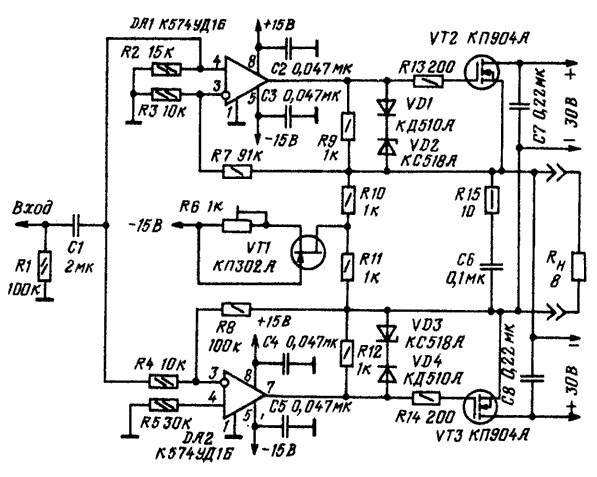

    Подскажите кто знает... можно ли заменить в данной схеме КП904 на BUZ900 ...
    Вложение 232507

    Другим... это каким... мне кажется бузы лучше должны быть...
    На затворы буз надо подавать смещение +1,5-2v как это сделать в данной схеме?
    Блок на базе VT1 является генератором стабильного тока, который и задает напряжение смещения транзисторов выходного каскада.
    R6 позволяет устанавливать номинал этого смещения.
    Но у этой схемы есть несколько серьезных недостатков и одним из весьма талантливых и известных инженеров эта схема была существенно модернизирована.
    Не торопитесь это делать. Прочитайте про Отто Юльевича Цобеля.
