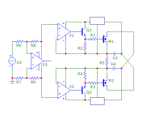

    В авторском варианте*
    ОУ драйверов плеч и буферы ЭП питаютcя от жестко привязанных к земле источников питания.
    Это ведет к:
    1. Необходимости применения в драйверах высоковольтных ОУ.
    2. Необходимости введения в нагрузку буфера источников тока на VT2 VT4, чтобы обеспечить работу буферов ЭП в классе А при приемлемой рассеиваемой мощности на них.
    3. Появление значительной синфазной составляющей на входах драйверных ОУ и, как следствие, применение инвертирующего их включения.
    4. Нагрузка выходов ОУ фазоинвертора низким сопротивлением драйверов (следствие п.3), и
    Всего этого можно избежать, если переработать топологию усилителя по схеме, представленной на рис.
    С исчезновением вышеперечисленных проблем упростилась и схема - каскады ИТ заменены резистором
    П.С. V4 - перевернуть

    Вся схема выходного каскада висит в воздухе, на входах ОУ однако. Параллельно R5 подключаем два последовательных резистора по сотне ом, и заземляем среднюю точку, как и положено в цирклотронах.
    Смещение выходных транзисторов неопределённо, как заметил сразу SAPR. Можно инверсные входы Х1 и Х2 подключить к эмиттеру Q1, Q2, но это будет уже другой коленкор. Нет вожделенной ООС непосредственно с выходов.
    Можно между эмиттерами Q1,2, и затворами выходных транзисторов поставить конденсаторы (будь они не ладны!) и через мегаомные резисторы подать смещение на затворы М1,2 . Но это будет некошерно - уже не УПТ.
    PS можно смещение на ПТ подать и с плавающих источников питания, необязательно от заземлённого источника.

    Внимательно читал предыдущие прения, более менее понятны аргументы сторон...
    Поясните, почему вы настаиваете, что топология именно "НУЖДАЕТСЯ"?
    Ведь что в известной схеме, что в приведенной вами, есть свои достоинства и недостатки.
    В вашей требуют решения:
    1. Установка тока покоя/обеспечение термостабильности.
    2. Привязка затворов к земле/обеспечение малого смещения выхода
    3. Развязка входов ОУ полуплеч от земли
    4. Защита от пробоя затвора "статикой"/импульсной помехой
    5. Защита от пробоя затвора большим управляющим напряжением
    6. Защита от пробоя канала большим напряжением питания
    7. Экономии по деталям нет - ОУ фазовращателя все-равно питать привязанным к земле.
    Отсюда вопрос:
    Зачем больше 50 ватт мощности в этой топологии? Для стадионов нужны совсем другие усилители. У меня дома работает усилитель по авторской схеме, мощности достаточно для всех домашних потребностей, включая "удивить друзей". Будет надо больше по НЧ - используется активное НЧ звено до 1,2 кВт. Будет нужна бОльшая громкость - поставил бы АС бОльшей чувствительности.
    Слышанным/собранным мною усилителям сравнительно бОльшей мощности по моему субьективному мнению авторский вариант цирклотрона даст очень большую фору.
    Так из-за чего весь сыр-бор, стоило ли заваривать такую кашу?

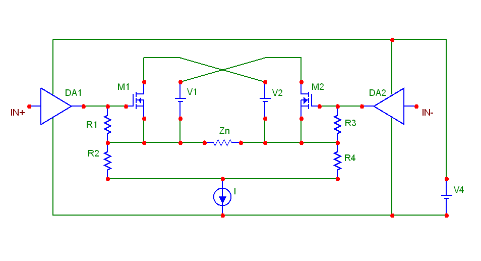

    fakel, вот схема "классики", так сказать.
    Обрати внимание на роль резисторов (R1...4), источника тока I и источника напряжения V4 (им питаются DA1, DA2).
    Именно они осуществляют "привязку" плавающих V1, V2 к сигналу IN+, IN-;
    Резисторы же R1, R3 задают ток покоя М1 и М2.
    При дифф. изменении напряжений IN+, IN- перераспределяется ток I между плечами R1+R2, R3+R4 => меняется напр. затвор - исток М1, М2.
    В твоей схеме такого "механизма"(или подобного ему, но выполняющего ту же роль) нет. Поэтому она неработоспособна.
    1. Согласен, "мы работаем над этим"
    2. В комплексе с п.1
    3. По постоянке? Зачем?
    4. Банальный стабилитрон в затворе имхо, решит проболему
    5. Ограничение питания ОУ
    6. Аналогично
    7. ОУ ФИ можно питать от средней точки делителя, включенного между одноименными полюсами плавающих ИП
    Отсюда вопрос:
    Встречный вопрос: а почему нет? Например, в автомобильных усилителях, где по питанию особо не разгуляешься.*
    А это уже не ко мне. Не я ее заварил.*

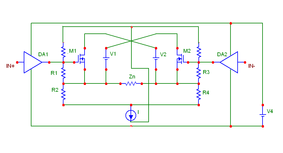

    А если так?
    ---------- Сообщение добавлено 22.02 ---------- Предыдущее сообщение было 21.43 ----------
    ИТ можно заменить на источник напряжения (стабилитрон), так как резики образуют сбалансированный мост.

    А если так?
    По моему нет.
