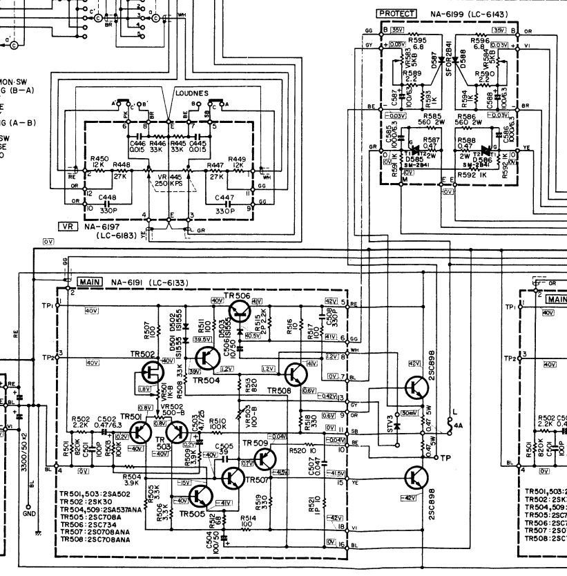

    Настраиваю усилитель yamaha ca-700 и не могу понять почему в инструкции по настройке не указан VR503 (страница 9. Схема приложена) . Мне кажется в инструкции ошибка. Я считаю VR501 и VR502 для установки ноль вольт на колонках, а VR503 настройка тока покоя.
    Какую роль играет TR502?
    Если я прав, в каком порядке подстраивать резисторы?

    TR502 - источник тока для дифференциального каскада, VR501 - задаёт рабочую точку дифференциального каскада, VR502 - регулирует 0 на выходе усилителя, VR503 - регулирует ток покоя.
    Сначала резистор VR503 устанавливаете в положение максимального сопротивления, далее на истоке TR502 резистором VR501 выставляете 1,8V, затем резистором VR502 выставляете 0 на выходе усилителя, потом резистором VR503 по падению напряжения на эмиттерных резисторах транзисторов выходного каскада выставляете их ток покоя. Даёте прогреться пол часа, перепроверяете. Всё.

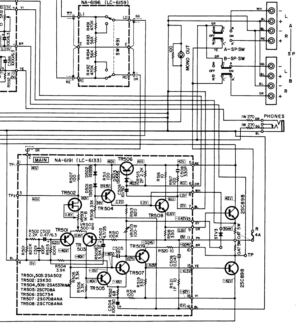

    Еще один вопрос. Срабатывает защита по левому каналу при 26 вольт синусоида на осциллографе при нагрузке 8 ом. Ручка Громкости приблизительно на 11 часов. Правый канал работает на полную полную громкость под нагрузкой без проблем. Без нагрузки защита не срабатывает при полной громкости.
    Ток покоя 50мА, нагрузка 8ом. Инструкция говорит, что защита должна срабатывать на 60 - 90ватт, но не указывает как настроить модуль защиты, где и какие напряжения надо выставить и в какую сторону крутить потенциометр. При срабатывании защиты мы получим мощьность 26х26:8=84.5ватт. Вроде как нормально, но смущает громкость ручки на 11часов только. По правому защита не срабатывает.
    Может правый канал не исправен?
    Сколько ватт должна срабатывать защита при нагрузке 8ом?
    Может кто то прояснит инструкцию? [/ATTACH]Нажмите на изображение для увеличения.

    Так в инструкции 4 Ома указано. При выход. мощности 60..90Вт. И регулятор VR583.
