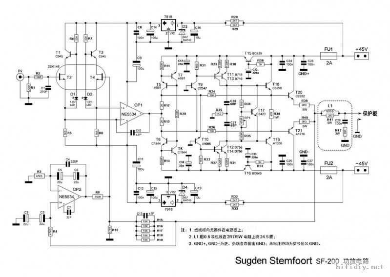

    Китайцам нравится, срисовали. На Али платы в другом дизайне. Покритикуйте.

    Этот в АБ
    ---------- Сообщение добавлено 21:49 ---------- Предыдущее сообщение было 21:48 ----------
    50мА ток покоя, на сколько помню

    http://bbs.hifidiy.net/thread-1430204-1-1.html

    вот что не нравится,длинный провод входа,от одного канала...

    Лирики уже много. По схеме критика есть?
    Завсегдатай Аватар для 4321
    14.03.2012
    1,258
    По умолчанию Re: Sugden SF200
    Что ещё не нравится
    мощные мосты,а силовые электролиты так себе.
    Причём и в родном так.
    Так делают в А классе
    или когда банки большие.
    ---------- Сообщение добавлено 00:20 ---------- Предыдущее сообщение было 00:18 ----------
    Я уже сказал,100 ватт фантастика..
    В интегратор 5534 ???
    На входе какой то микрофонный вход.
    Ну есть же правильные схемы у Крелла по входу...

    Интегратор на 5534?
    Оригинально)))
    Сборок этих полевых тоже нет, на сколько я знаю.
    А так, ничего прям удивительного в схемотехнике не вижу.
    Более того, в 100 Вт мне тоже не верится.
    Ну а по звучанию - хз, делай!
    Имхо, не сдался он вообще!

    Цитата Сообщение от митяич Посмотреть сообщение
    По схеме есть?
    Питание как-то "коряво": и плюс-минус 18 - редкостное исполнение, и фильтрация для УН на Т15, Т16 - не по "фен-шую". Но это опять же - лирика.
    Россыпная схема на входе лишняя. Видимо для гармонизации. )
    И резисторы в ООС надо не параллелить, а включать послед-но.
    В остальном - схема как схема, ничего особенного. Разве что местная токовая ООС в УНе.
    Резисторы в ООС Сагден во всех, которые схемы видел, параллелит.

    И что такого?
    У них же вход биполярный, токи большие. Поставить и на вход с полевиками на входе и сборка не нужна будет.
