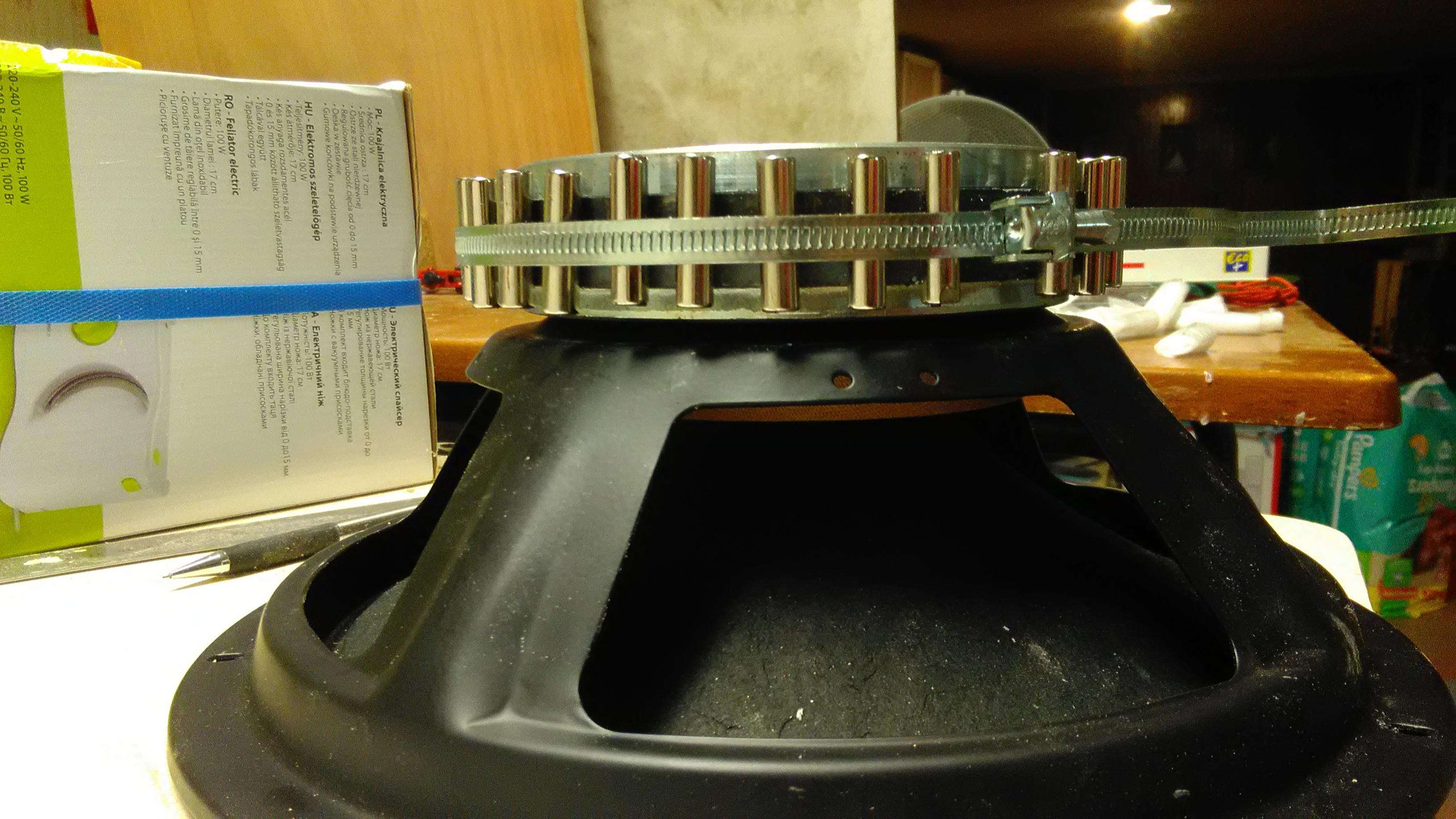

    Спасибо всем за ответы, программа расчета ящика показывает если уменьшить qts до 0.33 то и объем ящика упадет с 163 литра до 112.Я теоретически спрашиваю как было бы для динамика 18 sound 15w750 если добавить магнит так как товарищ dimon_dda говорит что объем уменьшится.В акустике иногда наклеивают дополнительный магнит сверху.А можно еще сбоку цилиндрические магниты прижать хомутом как на фото ниже но баса будет меньше.Просто не повредит ли это динамику если у него qts 0.37 был а он уменьшится до 0.33.

    Если не в тут сторону магниты направить, то Qеs увеличится.
    Можно, но как их одновременно зафиксировать на отталкивание ? Да и потери там между магнитами конские будут - слишком большие зазоры между магнитами.
    Ерундой занимаетесь.

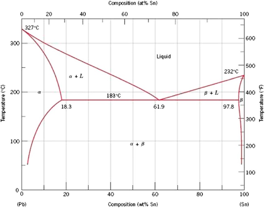

    Цитата Сообщение от TEAJJ Посмотреть сообщение
    Припой не знаю какой
    Эвтектику PbSn. И послать на три буквы удифилов и зеленых.
