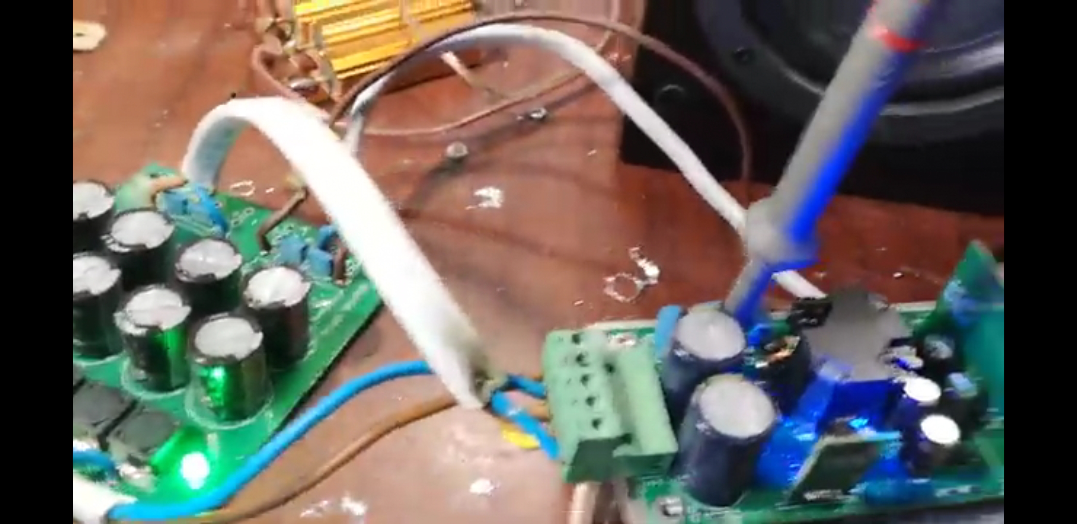

    В нескольких источниках встречал использование дополнительного фильтра питания. В том числе у автора на демо он используется
    Как считаете, стоит с этим заморачиваться? Если да, подскажите, что на Али для этих целей лучше подойдёт?
  18. #597
    Завсегдатай Аватар для ditter
    04.07.2004
    RUS
    1,121
    По умолчанию Re: Усилительные модули HB 2.05X
    на али полно плат, но вот что то не припомню чтобы там еще и индуктивность ставили, а так плат с элеткролитами и пленкой = полно на любой вкус.
    а заморачиваться стоит но не более чем автор.
  19. #598
    01.05.2015
    124
    На Али в основном с выпрямителями. А таких LC не попадалось.
  20. #599
    21.02.2011
    118
    выпрямитель можно не ставить, кинуть две перемычки и всё. плату имеет смысл ставить если вы используете один бп на два канала (две платы) и вам нужна повышенная мощность. Платку вы такую можете сами нарисовать в любой бесплатной программе, под нужный габарит конденсаторов и индуктивностей.
  21. #600
    Завсегдатай Аватар для Meta|_
    08.03.2005
    Северная Голландия
    2,201
    Либо как раз туда вколхозить дроссели.
