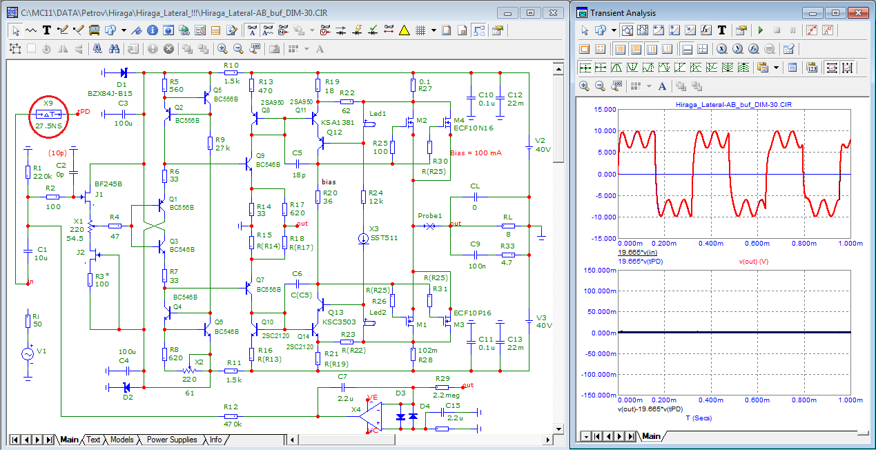

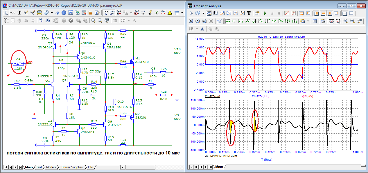

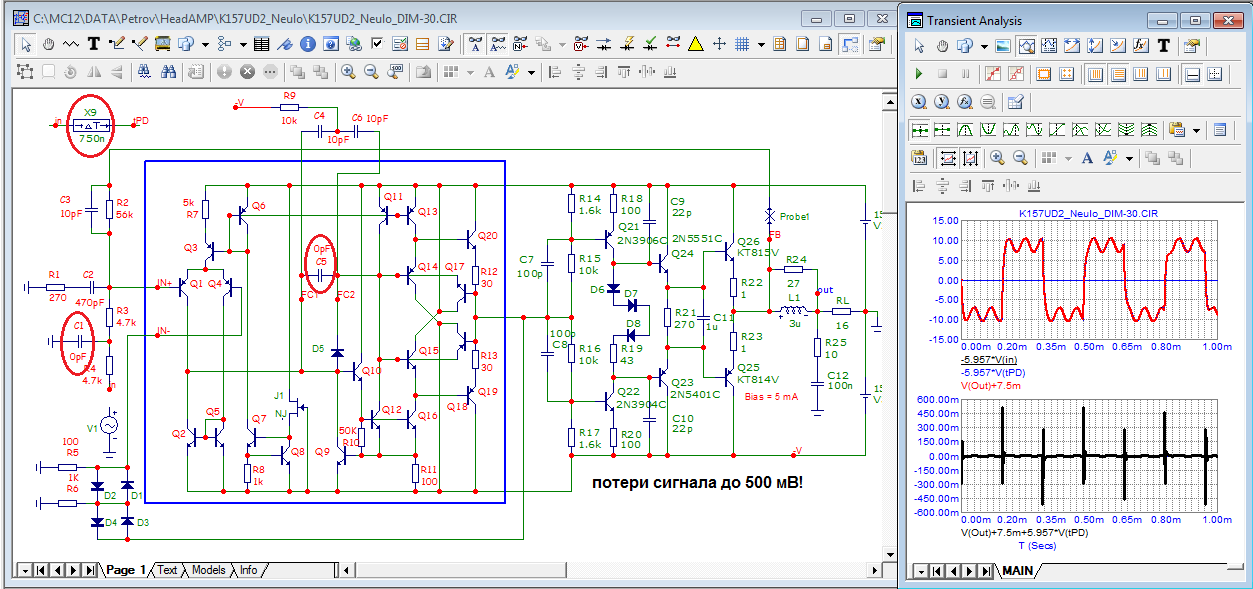

    Сделайте стенд по Баксандаллу, если чего плохое есть - сразу вылезет.
    к сожалению Баксандалл не мог сделать идеальную перестраиваемую линию задержки на все необходимое время, вынужден был использовать дополнительно и перестраиваемую RC-цепочку.
    Привожу ряд примеров начиная с популярного JLH-69
    Обратите внимание на зависимость искажений импульсного сигнала от времени задержки прохождения сигнала
    В безОСном усилителе даже с большим tPD искажения импульсного сигнала гораздо меньше чем в глубокоосном (с глубиной около 100 дБ)
    Для удобства сравнивания выходное напряжение приведено к одному уровню
    И на фиг она не нужна.
