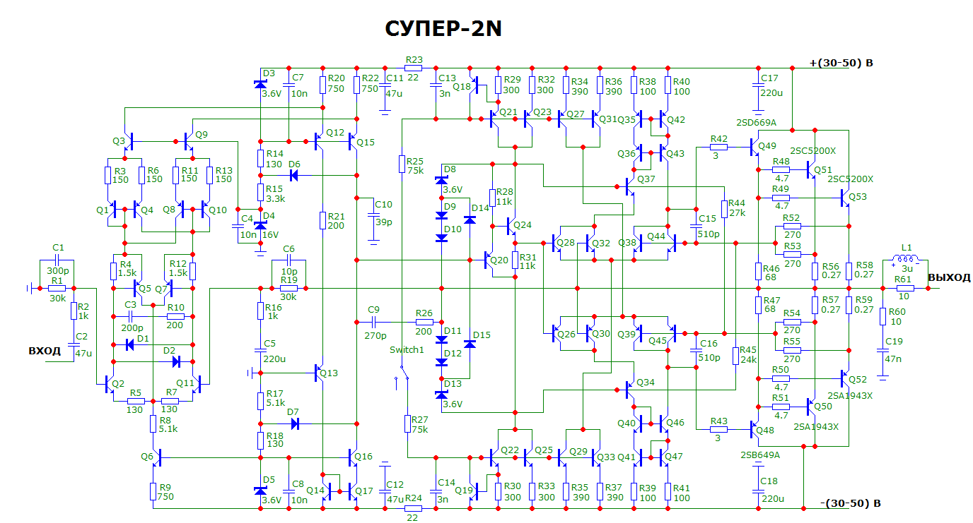

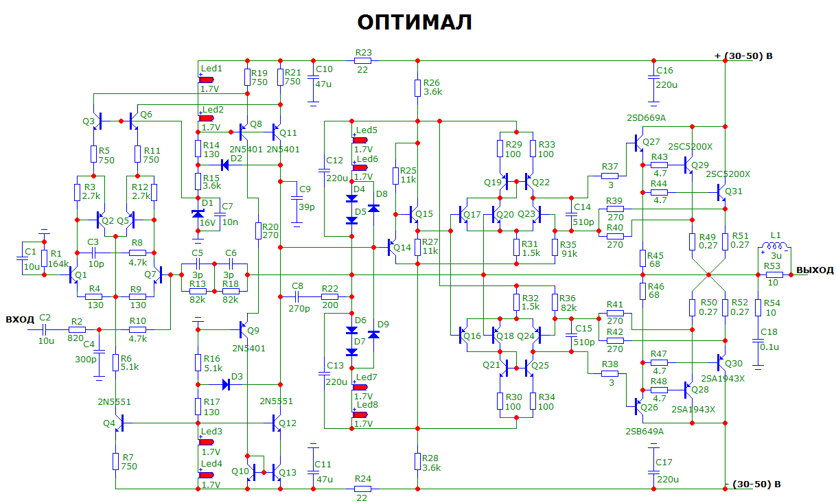

Тема: ИДЕАЛЬНЫЕ УСИЛИТЕЛИ
    Аватар для asgladd
    25.09.2013
    По умолчанию ИДЕАЛЬНЫЕ УСИЛИТЕЛИ
    Тестирование нескольких усилителей подтвердило их почти идеальные электрические характеристики при достаточной для бытовой акустики выходной мощности и отсутствие проблем при изготовлении и эксплуатации. Основная особенность усилителей - работа выходных транзисторов в термостабильном и ненастраиваемом режиме без отсечки, который с большой точностью обеспечивают специальные детектирующие дифференциальные усилители.
    Характеристики - THDN менее 0,003 % даже при сигнале 20 кГц/ 4 Ома/ 200 Вт
    IMD менее - (110-140) дБ , стабильность нуля на выходе менее +/- 5 мВ, стабильность
    токов покоя выходных транзисторов лучше 5 % , устойчивость к помехам по источникам питания лучше минус 100 дБ, выходное сопротивление несколько тысячных Ома. Применяются самые распространенные и недорогие компоненты. Усилители питаются от обычного сетевого выпрямителя или импульсного источника питания (+/- 30-50 В -4А), не боятся коротких замыканий нагрузки и не требуют никаких настроек ! По схемам усилителей напряжения и предвыходных дифусилителей электронная промышленность могла бы даже делать специальные микросхемы - думаю они того стоят. Наши "оппоненты", например, выпускают похожие микросхемы LTC6090 и LT1166.
    Выкладываю схемы четырех усилителей. Схема усилителя УНИВЕР опубликована (кстати) в Радиолоцмане в сентябре прошлого года ("Термостабильный 200-ваттный...").https://www.rlocman.ru/shem/schematics.html?di=660317

    Общие комментарии к схемам следующие. Усилители напряжения на базе дифкаскада обеспечивают необходимое усиление (120-150 дБ) при минимальных искажениях и почти нулевой чувствительности к пульсациям источников питания (-100дБ). Ноль на выходе усилителей лучше +/- 5 мВ обеспечивается при подборе входных транзисторов с разницей h21 менее 3 %. При невозможности подбора можно ставить вместо эмиттерных - переменные резисторы близкого номинала и настраивать ноль вручную. В схемах ИДЕАЛ и СУПЕР-2N входные транзисторы могут быть и полевыми без ухудшения характеристик усилителя (подходят полевые транзисторы 2N7000, КП303,307 и подобные). Транзисторы в дифференциальных парах предвыходных детектирующих дифусилителей рекомендуется подбирать из одной партии с разбросом h21 менее 10 % (а таких обычно более 70 % в партии). Подходят транзисторы ВС546-ВС556 с буквами В и С и располагать их как можно ближе друг к другу или даже покрывать герметиком. Ещё лучше использовать SMD элементы (рекомендуются сборки BC847BPN, BC846BPN-SOT363 и обычные транзисторы BC846,BC856,2N5551,2N5401 - SOT32). Форумчане, надеюсь, придумают печатку для SMD варианта и поделятся с народом. Высококачественный усилитель без настроек и без танцев с бубном вокруг термостабильности! Рекомендую!
    Выходной каскад начинается с эмиттерного повторителя и может применятся отдельно как высококачественный мощный повторитель с единичным усилением, выходными токами до 15 ампер, нелинейными искажениями менее 0,03 % при полосе более 1 МГц и скорости нарастания более 100 В на микросекунду. Параметры четырех видов выходного каскада (двух с вольтдобавкой и двух - без неё) очень близки.
    Выходной каскад по сути являются источником тока, управляемым напряжением. Положительную и отрицательную полуволну сигнала усиливает свой детектирующий дифусилитель, следящий за режимом выходных транзисторов. ( В схеме УНИВЕР детектирование производится на транзисторах, а роль дифусилителей играют операционные усилители). Глубокая обратная связь по току приводит индивидуальные характеристики выходных транзисторов к "общему знаменателю". В итоге получается, что выходные полевые транзисторы, работающие параллельно, не нужно подбирать по напряжению затвор-исток. Не обязательно применять и комплементарные пары мощных биполярных транзисторов.
    Подобный выходной каскад с детектирующими дифусилителями предложен японцами в патенте 1986 года, потом забыт и через 35 лет исследован и назван "классом i с малыми искажениями" Кендаллом ... Почему каскад до сих пор не воплотился в микросхему - не понятно.

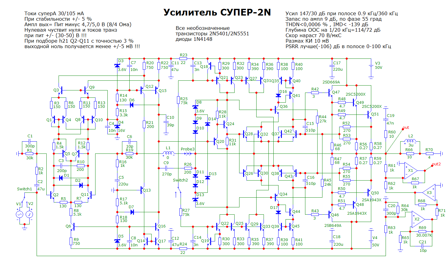

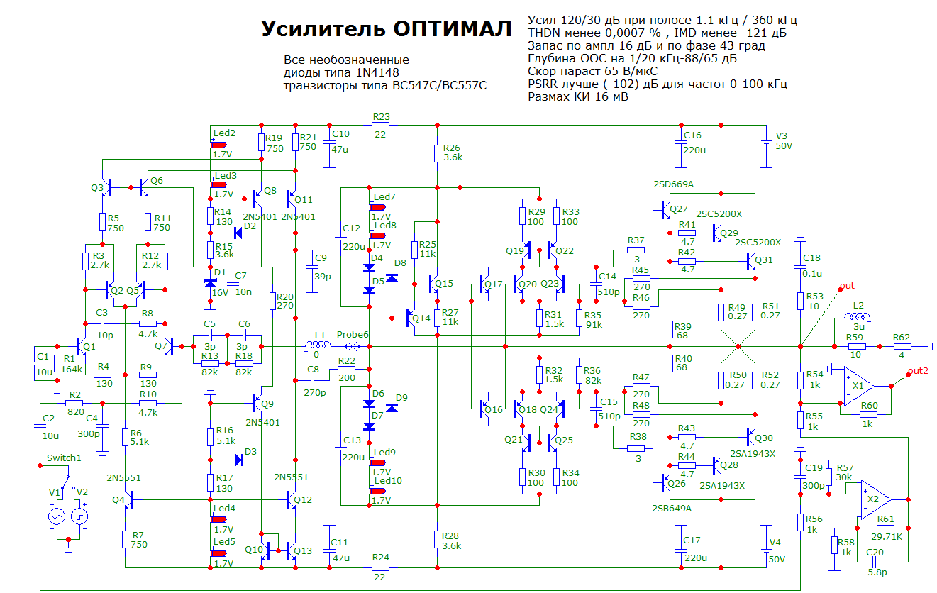

    Для желающих покрутить и проверить выкладываю файлы Микрокапа
    Усилитель УНИВЕР.CIRУсилитель СУПЕР-2N.CIRУсилитель ИДЕАЛ.CIRУсилитель ОПТИМАЛ.CIR

    Всегда было интересно: зачем полсотни транзисторов там, где достаточно пяти?
    В погоне за параметрами и красивыми графиками люди забывают о музыке. На выходе получается часто стерильное звучание, после двух треков голова болит и хочется сбежать.
    Впрочем, на всех аудиофорумах примерно раз в пятилетку создают Самый Лучший Усилитель (во Вселенной, разумеется), потом все причастные его собирают, затем оно уже появляется в толкучках и...до следующей Священной коровы™.
    ...в микрокапе.
    На этом тему можно завершить, sapienti sat.
    Всегда было интересно: зачем пять транзисторов там, где достаточно одной STK ?
    Всегда было интересно: зачем, вместо обсуждения технических вопросов, обсуждается слышимость нулей КГ или ..."про данный усилитель мне сказать нечего, а вот этот вот такой, но другой и гораздо гораздее"...
    Ну а практика, как критерий истины - банальность, хотелось бы измерений макета.

    asgladd
    Для желающих делать красивый усилитель на печатной плате привожу схему правильной разводки печати для выходного каскада
    интересно бы взглянуть...
    asgladd
    Конденсатор 1,5 пФ в макете присутствовал
    о каком кондере речь ?.....
    asgladd
    Подходящие характеристики - идеально - на выходе двойной LT1364 дип8 по 100 р на АЛИ-надо пробовать! Но лучше -меньшие токи потребления LM6172. На входе LT1363 по Микрокапу показывает большие шумы
    так какой же оптимум в итоге ( без обращения внимания на стоимость ), чтобы плату десять раз не перерисовывать, еще очень желательно бы указать рабочие напряжения электролитов, тип светодиодов smd....

    Тестирование - это собрать образец, собрать лабораторный комплект измерительной аппаратуры и подтвердить полученными характеристиками.
    Насколько я понимаю, есть только моделька в симуляторе?
    Про конденсатор в 1,5 пФ умилило)))
