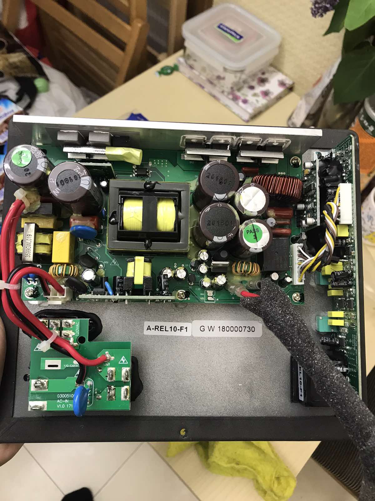

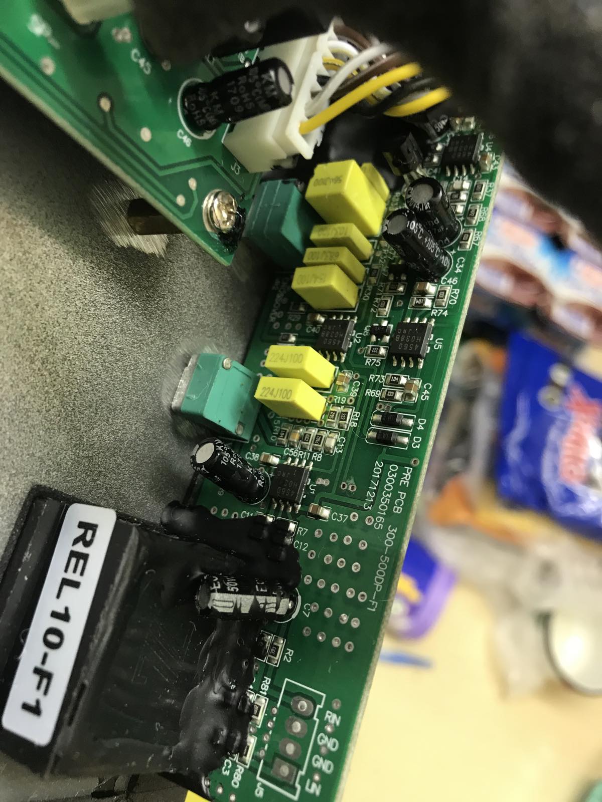

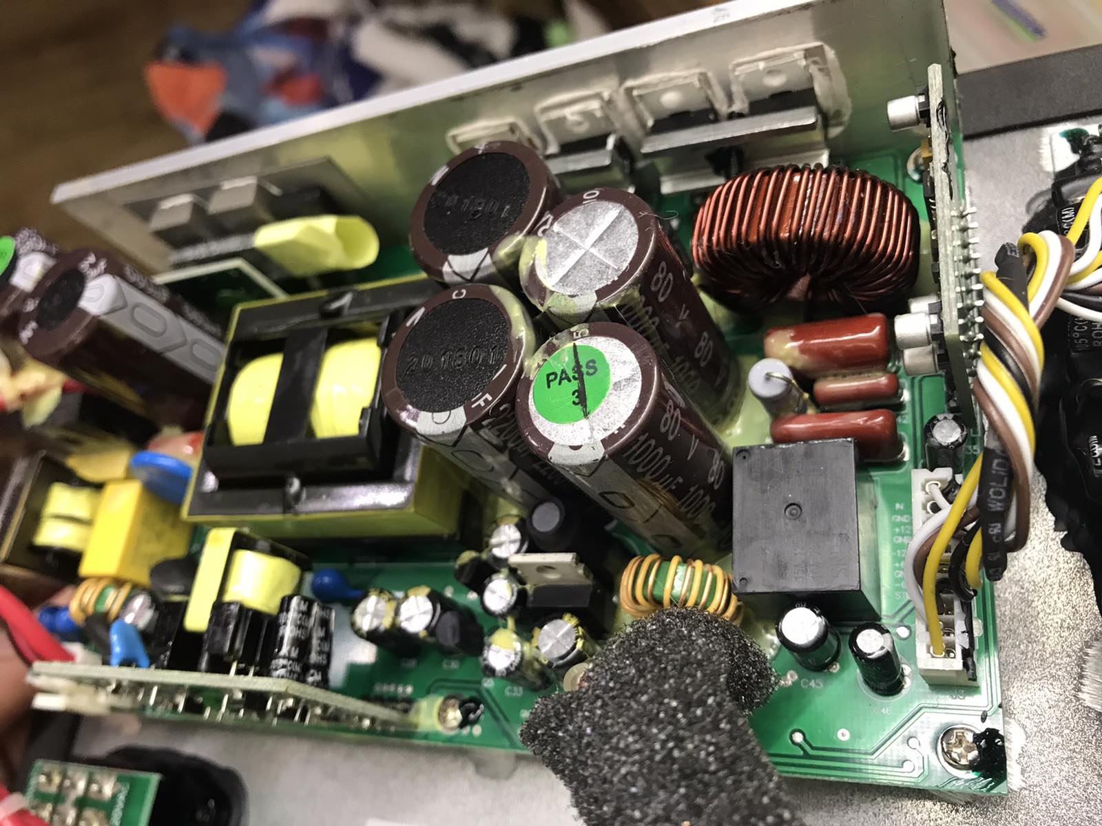

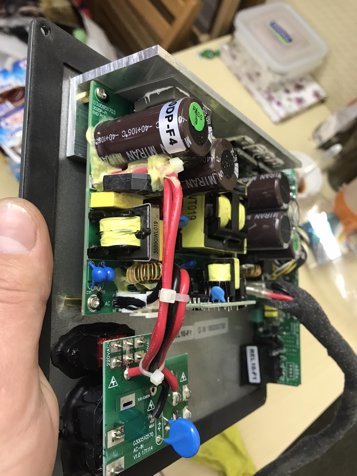

    Информация для информации. Разобрали с кумом его сабвуфер REL HT1003 (гарантия закончилась- решили изучить внутренности). Источник питания резонансный на микросхеме L6599.Усилитель класса D на микросхеме IRS2092 (что в общем то для сабвуфера достаточно.) Видим, что и производители переходят на резонансные источники. Кстати на этой же L6599 собран GHXamp источник питания которые Юрий рекомендует использовать с его усилителем.Нажмите на изображение для увеличения.

    Цитата Сообщение от yaroslavrts Посмотреть сообщение
    Видим, что и производители понемногу переходят на резонансные источники
    Уже не первый десяток лет как активно переходят. У меня в сабвуфере B&W ASW700, в питании стоит резонансник на L6598. Глянул сервис-мануал на него, там указано "(с) 2002".

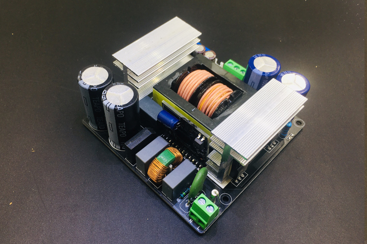

    Может пару таких использовать ? http://www.mean-well.ru/store/LRS-350-48/
    https://www.electronshik.ru/item/MW/LRS-350-48

    В статье https://hifi-audio.ru/archives/9761 использовали такой источник с усилителем TPA3255, но влияние такого питания на звук необходимо проверять тестами.
    Обзор источника со схемой и фото https://mysku.ru/blog/taobao/84137.html
    Такого типа блоки питания не очень подходят для звука т.к. они однотактные.
    Последний раз редактировалось yaroslavrts; 03.02.2021 в 19:37.
