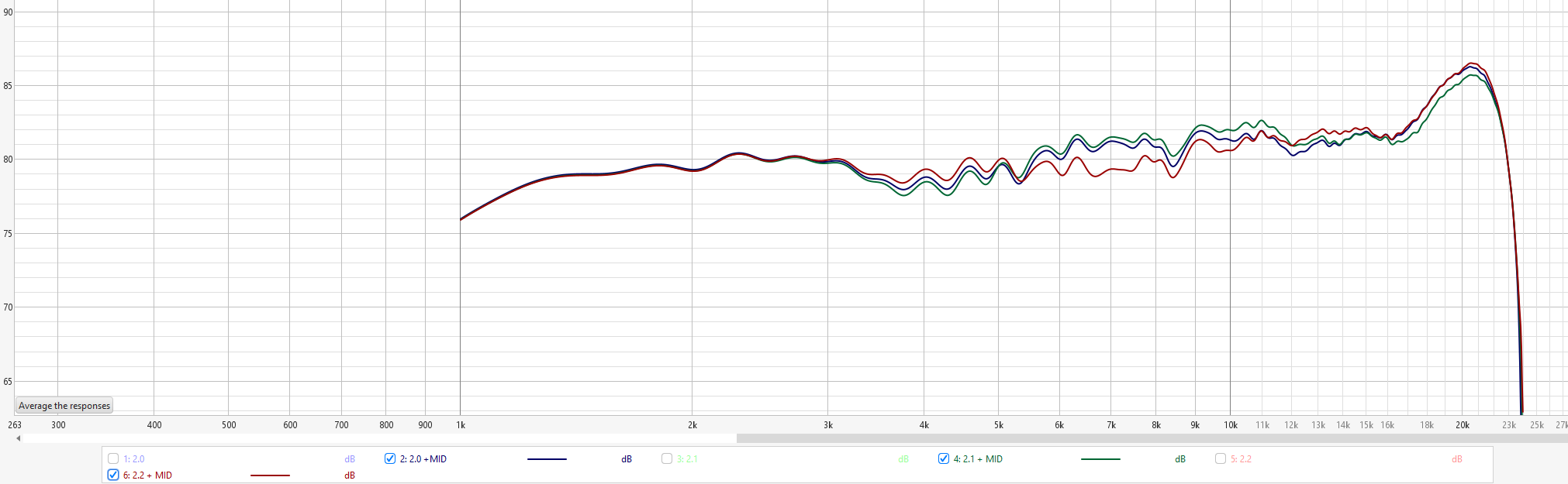

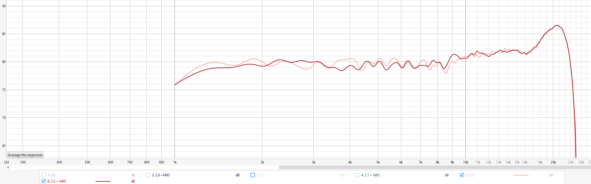

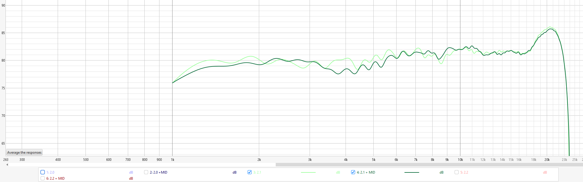

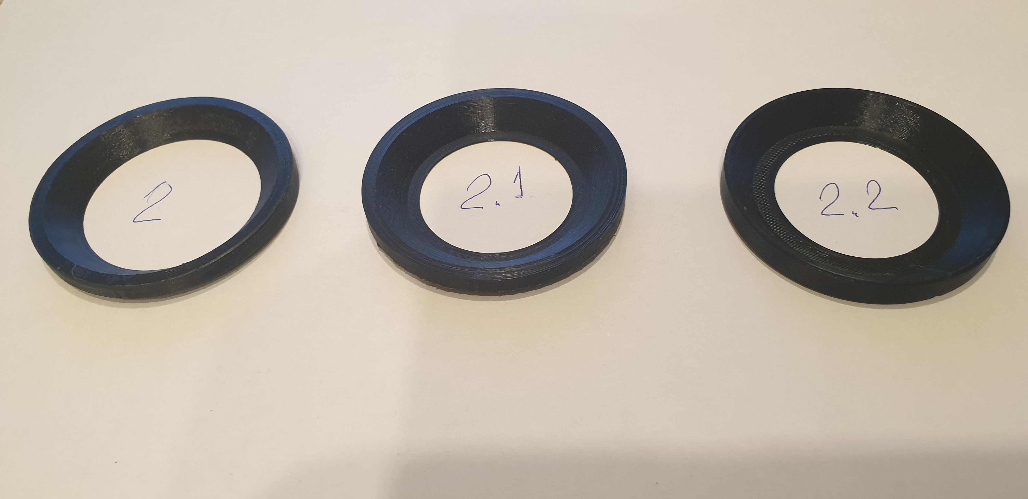

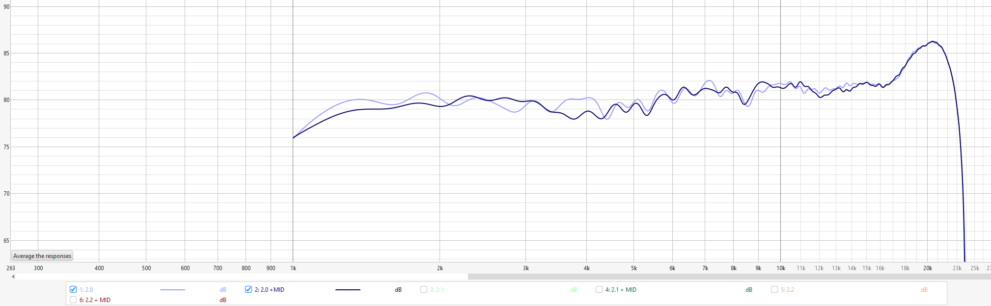

    Думаю, на сегодня последний эксперимент.
    Выбирал из двух вариантов №1 и №2 из прошлых замеров, остановился на №2.
    Дополнительно сделал точно такой же фланец, но с тонким (0.6мм) кольцом закрывающим не очень эстетический вид стыка губы купола с корпусом динамика, в новом эксперименте этот образец промаркирован как 2.1.
    А также сделал третий вариант, точно с таким же углом раскрыва как у №2, но сам раскрыв сделал максимально большим, что позволяет посадочное место в корпусе, пришлось делать ответную (скрытую) часть немного другую, для иного соединения. Также имеется декоративное колечко, данный образец идет как 2.2
    Также сразу сделал измерения (по новой для №2 конечно) с динамиком и без (муторно его каждый раз фиксировать, поэтому и ленился ранее), т.к. в конечном итоге он таки будет.
    Измерение фланца №2.0 с динамиком (более темная линия) и без.
    Аналогично фланец №2.1
    И фланец №2.2 (существеннее отличается, но угол раскрыва тот же)
    Для сравнения все три фланца вместе без динамика
    И с динамиком
    Мои выводы: если смотреть варианты с установленным НЧ динамиком (без динамика не все так однозначно), то вариант №2.2 выглядит наиболее ровным. Ниже 3кГц уже будет влиять ФВЧ (можно будет поиграться).
    Если исходить из выглядит, то приятнее всего звучала бы красная крывая из последней картинки.
    А это оно и есть)

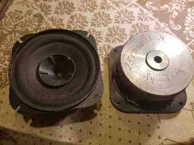

    Если вдруг интересно выкладываю загадку.
    Прислали фото.Нажмите на изображение для увеличения.

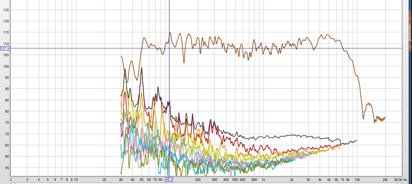

    Первые наброски Kasun DL-890S + VifaP13MG
    Уровень громкости: на PioneerA616 на 9 часов. Генератор Арты, при этом, показывает -10 дб.
