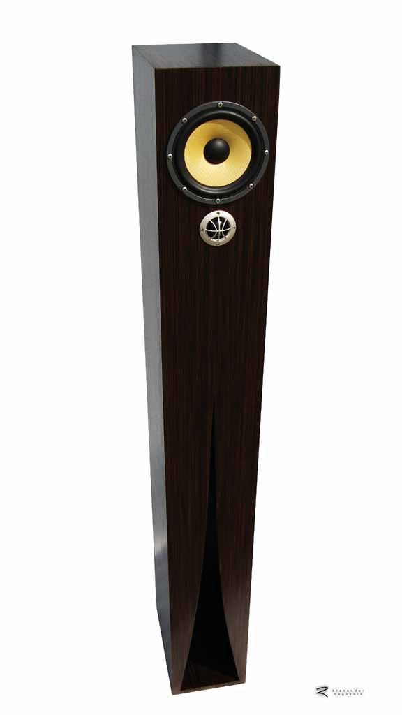

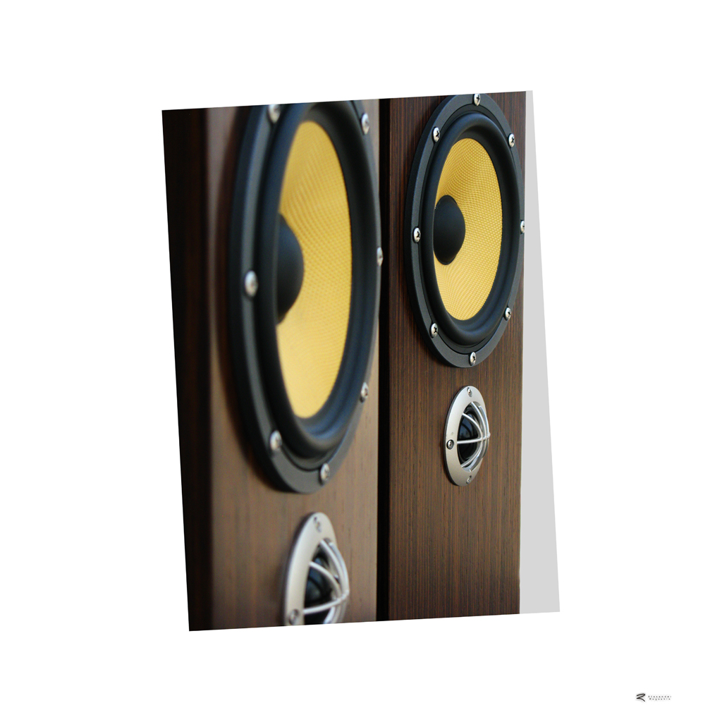

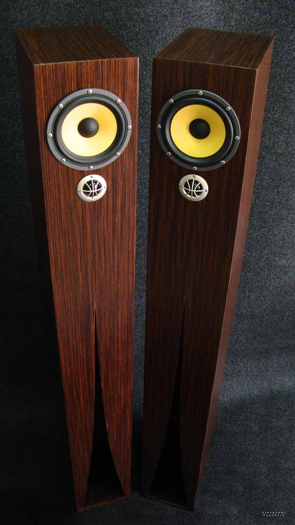

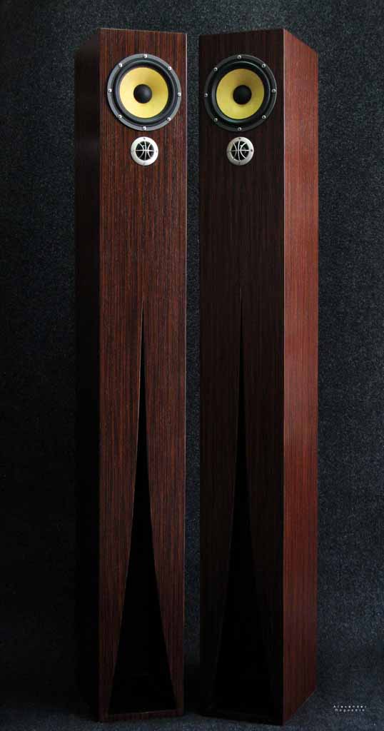

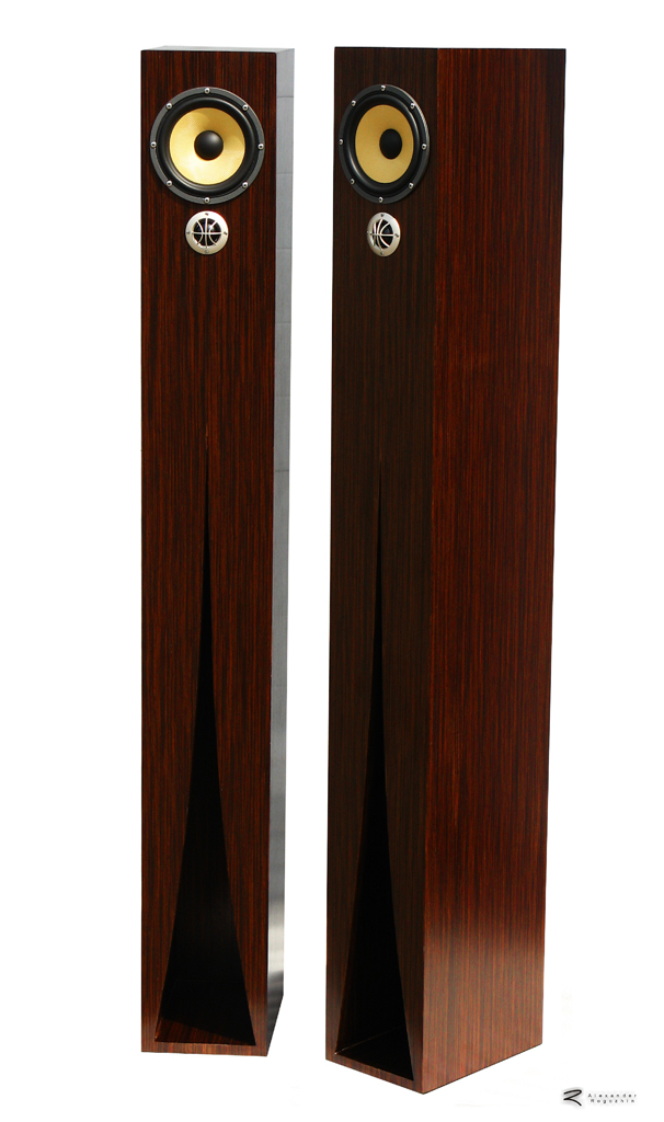

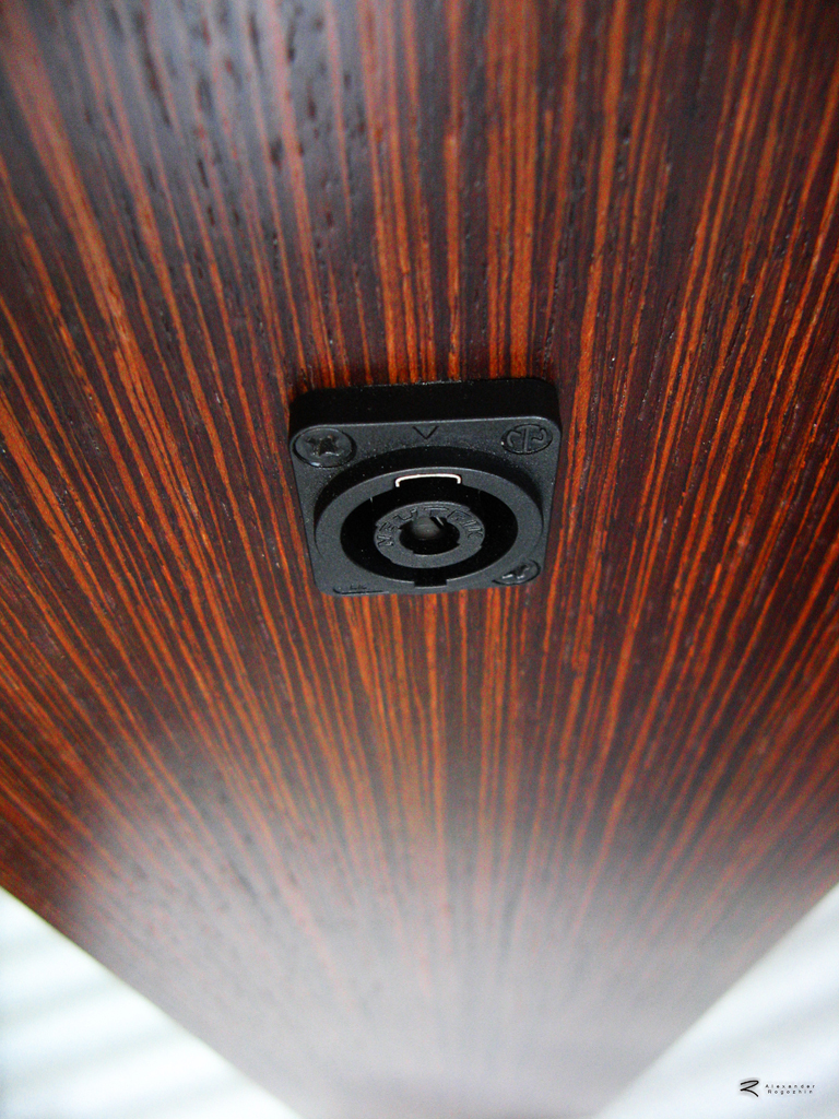

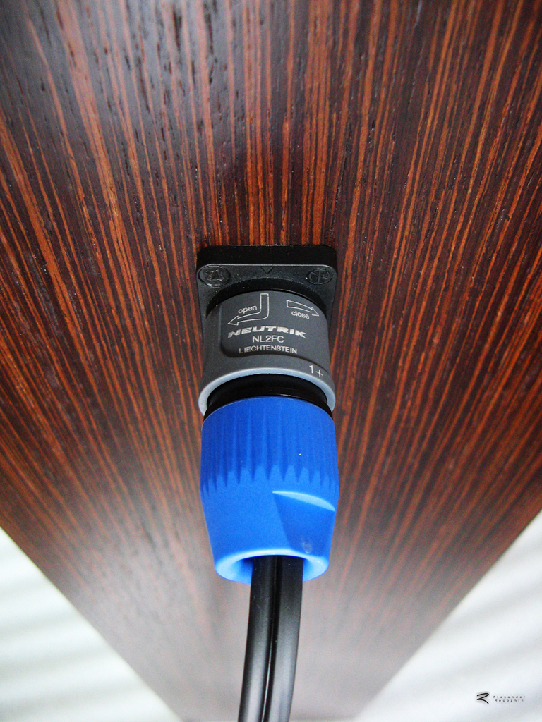

    Продолжаем радовать любителей альтернативных решений - на это раз четверть-волновой резонатор с Карллсон-слотом Высота АС 150 см. Примененные головки на дюпонтовском кевларе: http://dls.se/en/car/prod.html?produkt=en_757. Динамики настолько радовали хозяина в автомобиле, что он захотел иметь их и дома. Ввиду небольшого размера КДП применение классического лабиринта для этих головок выглядело нецелесообразным. После недолгих размышлений было принято решение изготовить макет КТЛ. Прослушав опытный образец было принято однозначное решение, т.к. это оказалось то что нужно. АЧХ не выкладываю т.к. корректно померять такие АС можно наверно только в безэховой камере в дальней зоне т.к. каждой высоте слота соответствует разная частота излучения. Позже будет дополнительная точная настройка под помещение хозяина АС путем оптимизации заполнения резонатора, тогда возможно снимем АЧХ в зоне прослушивания.

    Интересно! А что внутри - туннель 3 раза: вниз, вверх, вниз с карлсоном? Для 1.5 м высоты многовато получается?

    нет, прямой канал и слот на 2\3. кстати если по такому принципу поставить 4шт мидбаса в линейку - то пищалка будет уже почти на уровне ушей...

    Ни того, ни другого - только синтепон. Заполнением регулируется количество НЧ в очень широких пределах и можно подобрать очень точно их необходимое количество, по-этому настройка крайне важна и должна делаться "по-месту".
    ---------- Добавлено в 10:18 ---------- Предыдущее сообщение в 10:17 ----------
    Наклонять можно, но не обязательно. Это зависит от того какие динамики и как сшиты. С этими можно не наклонять.
    ---------- Добавлено в 10:22 ---------- Предыдущее сообщение в 10:18 ----------
    И басит хорошо? подозрительно , для АКЗ таки путь короток
    Более чем Эти АС используют помещение как элемент АО.

    Красиво! Только фланцы ВЧ надо-бы скуртить и с балона задуть в цвет фланцев мидов, а то как бельмо - особенно на таком тёмном шпоне.
    Не согласен, может это на фото так кажется, в реальности они очень красивого теплого тона и гармонируют с тоже теплым, хоть и темным шпоном!

    Прямой канал. Сверху наклонная перегородка для предупреждения стоячей волны между дном и верхней крышкой, за перегородкой стоит кроссовер. Поперек канала натянута "мембрана" из синтепона, которая предупреждает выпадание заполнения. За головкой канал заполнен синтепоном с прогрессивным распределением количества от начала канала с уменьшением к началу выреза.

    Спасибо на добром слове Фильтра родные, честно говоря даже не перемерял т.к. слушаю эту модель в стенде давно и к сведению вопросов нет. Пищалка только если подключать по рекомендации производителя будет в противофазе. Они почему-то так делают в некоторых моделях. Нужно включать наоборот.
    Шпон выбирал заказчик. Лично себе я конечно чуть по-другому все решил бы в плане цвета, но так тоже почему-то нравится - как-то "готично" получилось

    Красиво) Портят вид немного, простенькие шурупы на ДЛСе.

    после прочтения фака по лабиринтам я хоть стал понимать что такое прямой канал . Наклонная перегородка герметично отделяет фильтр от всего корпуса или нет? Как осуществляется доступ к кроссоверу не дай боже. Синтепон со временем не спрессуется к мембране вниз?
    Да, она герметичная, прикручена саморезами через прокладку. Доступ к кроссоверам есть. Не очень просто, но но можно добраться в случае необходимости.
    Нет. Он пристрелен металлическими скобами. Мембрана на всякий случай, плюс если засунуть голову снизу в вырез, то ничего кроме нее не видно и не понятно что там внутри

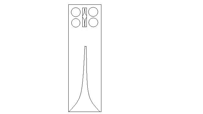

    Саша, идея КТЛ -эррей)). ты с твитерами пробывал уже, и хорошо отзывался.
    Два на встречу в ктл - имитируют лин. массив, самый верх излучает та часть что самая широкая по центру, чем дальше к краям - тем ниже диапазон лезет из слота. Если выбрать пищи с подъемом кверху, то выйдет как раз нормально. Чутье всего дела будет не слабым.
