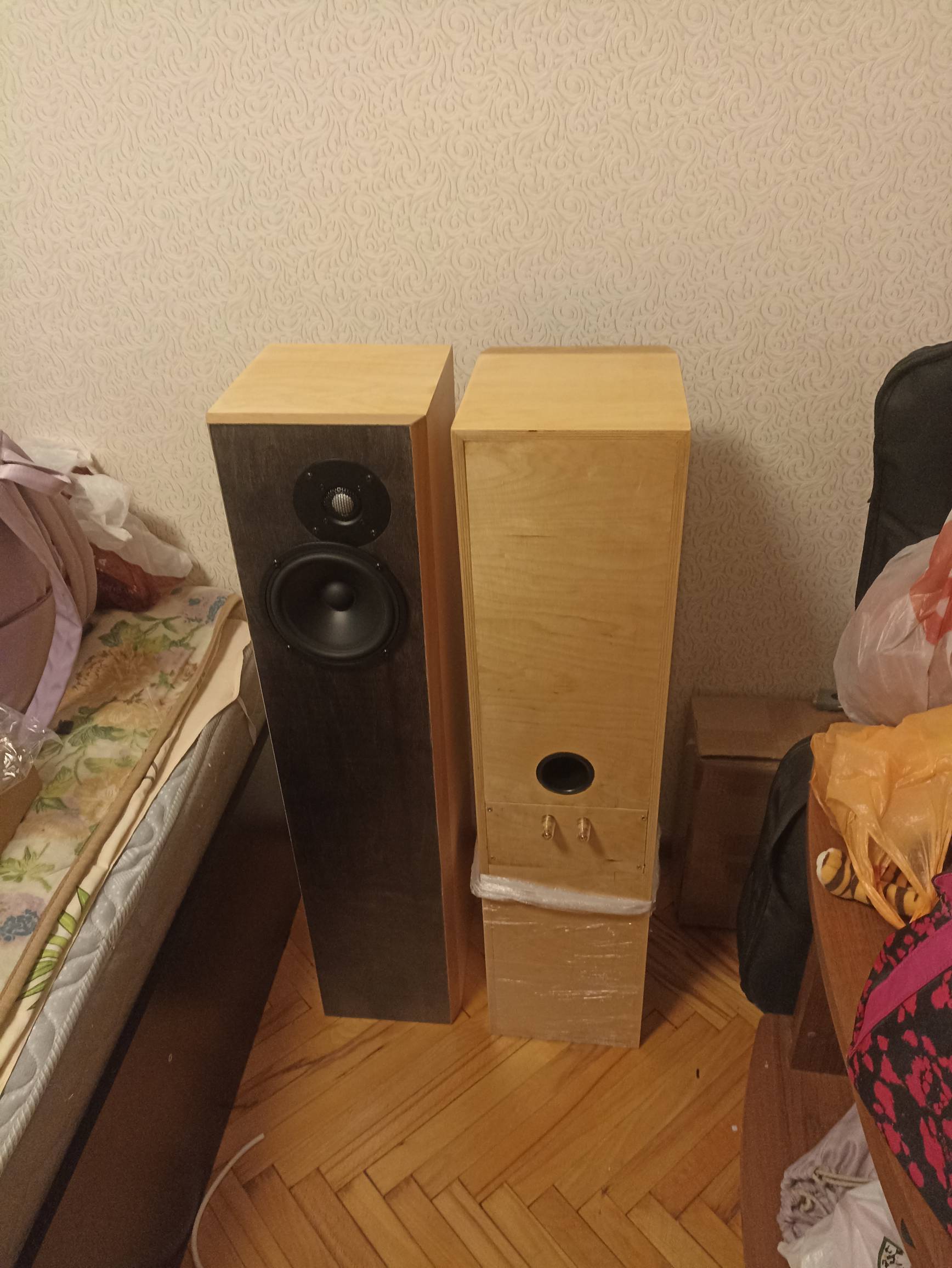

    Всем здравствовать!
    Очередной старый друг решил поиметь акустическую систему. Ну и как обычно - хочется максимально бюджетно и при этом напольники.
    С учетом бюджетности родились обычные двухполосные напольники из фанеры на Vifa P17wj-08 и meloDavid CM25ND(керамика).
    В такие корпуса конечно просится 2,5 или 3 полосы, но имеем, что имеем.

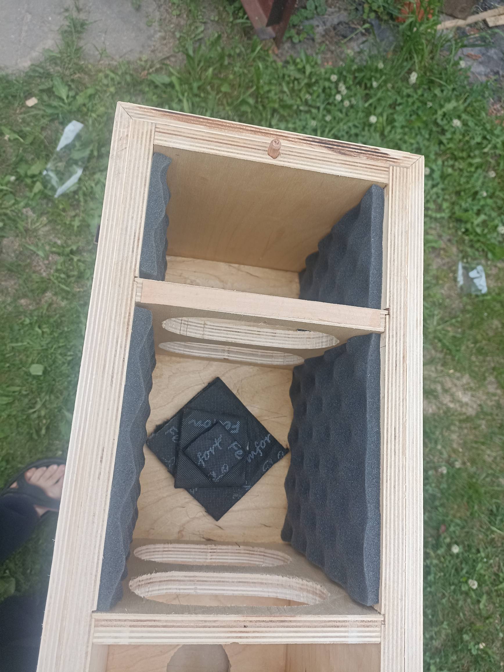

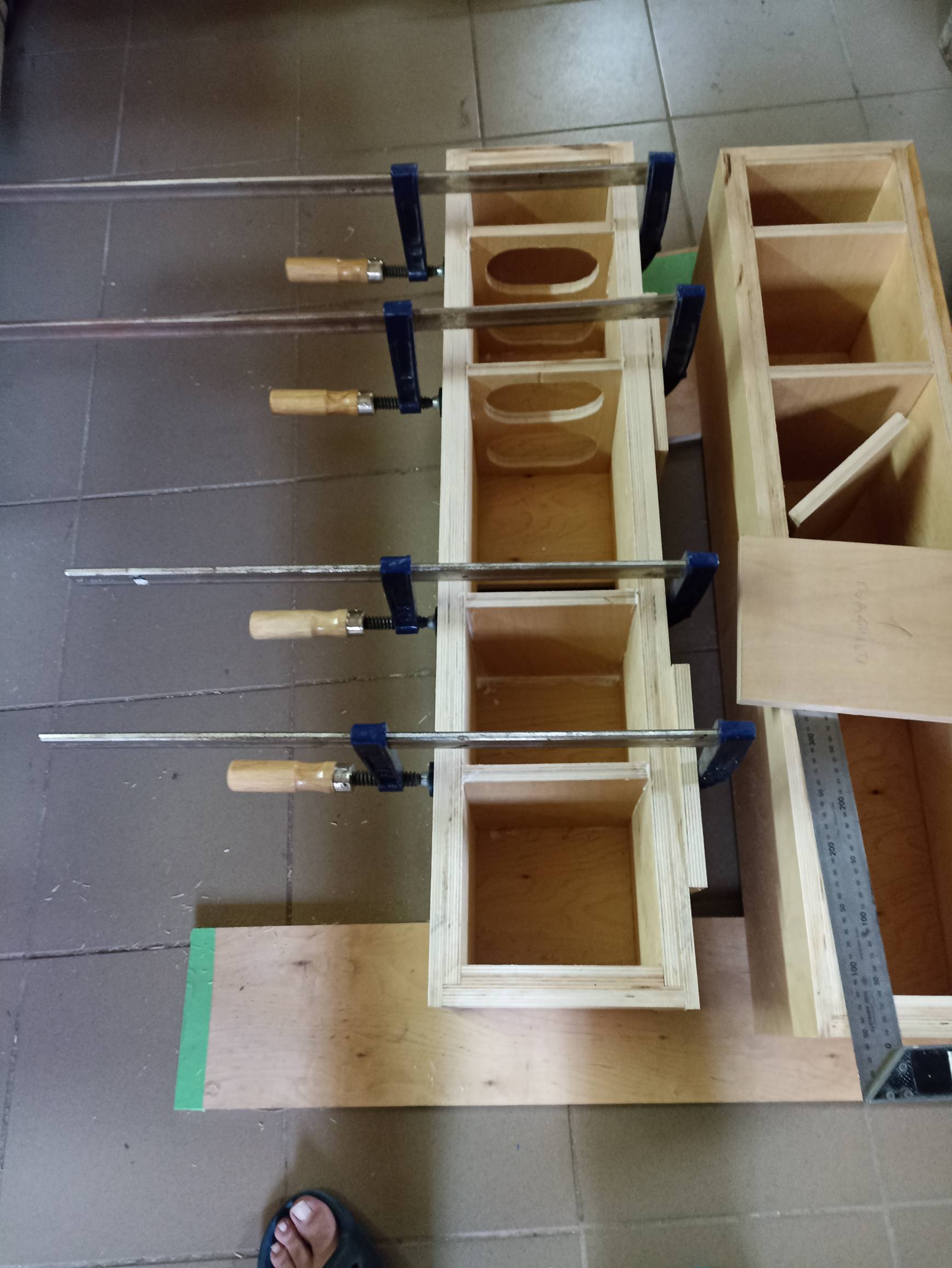

    В наличии была хорошая, ровная фанера 12мм 2го сорта, и для утолщения стенок была закуплена кривая 15мм фанера 4го сорта. Размеры корпуса Ш=230мм(минус скос 22,5 градуса)/В=1000мм/Г=257мм.

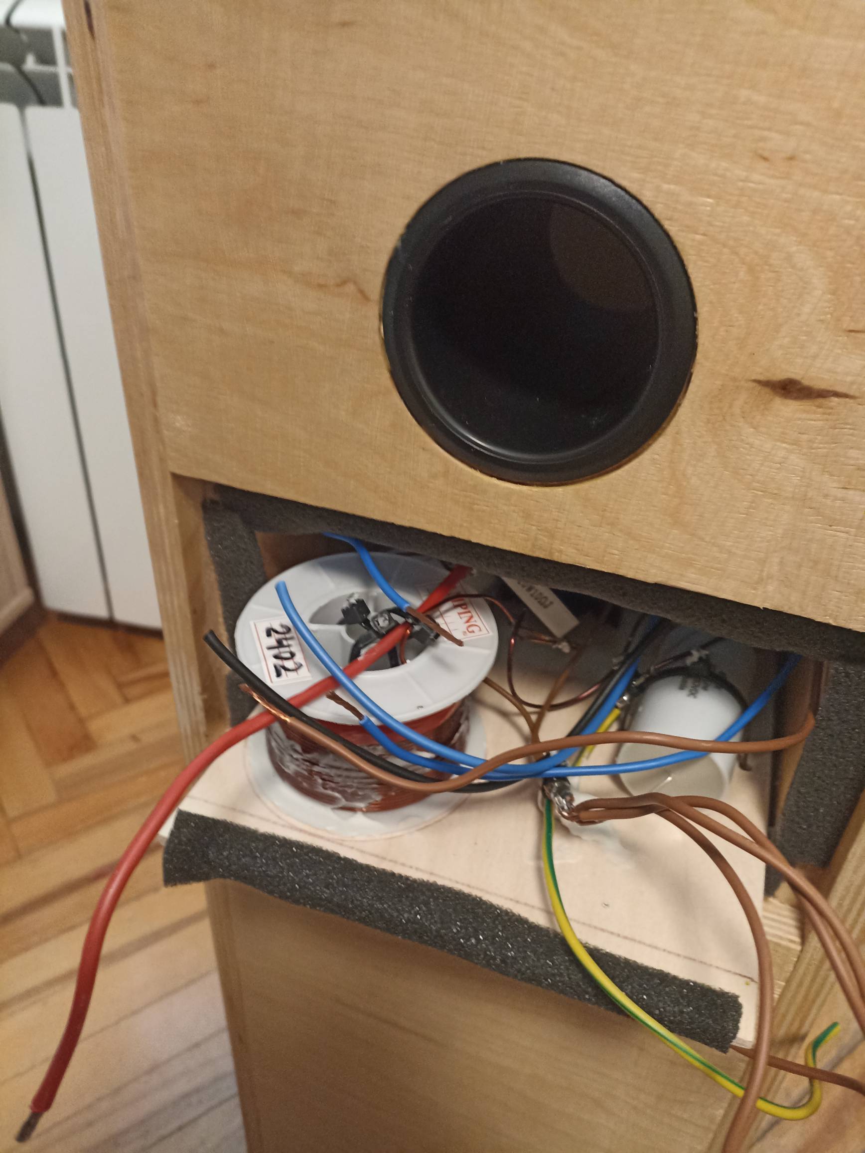

    Полезный объем за вычетом распорок, фильтра, поролона 19,5л. Настройка 45гц, порт вн.диаметром 52мм длина 125мм.

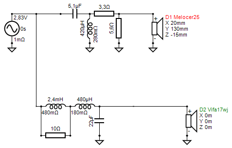

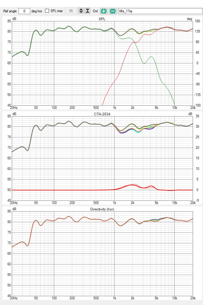

    Бафлстеп(общее влияние корпуса и собственные неравномерности динамика) вышел не выделенным холмом, а равномерным подъемом до 1Кгц, поэтому было принято решение нагибать LR цепочкой.
    Фильтр вышел не элегантный(с конской 2,4мГн индуктивностью), но довольно простой. Нагибающий резистор 10Ом в итоге был сформирован на слух, пробовал меньшие сопротивления(одновременно меняя делитель на вч), но только с 10Ом тетка сбалансированно встает за колонки.
    В фильтре использованы 1,4мм Катушки на НЧ, 0,8мм Катушка на ВЧ, конденсаторы KZK White(на пищалке 630В), в делителе пищалки резисторы Powertron (моя прелесть из старых запасов), резистор в LR цепи - цементный WEET/

    Пищалка нормально себя чувствует с таким разделом ? Её бы в районе 2,5К запускать...
    Катуха норм, у меня 2,2мГн на 8-омном миде в 2-way c разделом ~ 2,2К. В предыдущей ревизии было 1,8мГн + режектор, по звуку тоже неплохо, но попали в руки 2,2 - попробовал и не прогадал, теперь в фильтре на 3 детали меньше

    Нормально пищалке, раздел около 2К.
    Она и на 1,5КГЦ будет жить с lr4. На большой громкости может искажения вылезут, я не слышал, большая громкость разная бывает;)
    Редактором тоже можно было, но конский конденсатор тогда появляется

    Я бы додавил нижнюю полку.
    Аватар для vshurupov
    08.09.2014
    Москва/Люберцы
    294
    По умолчанию Re: Vifodav FS6-1 Бюджетный напольничек
    На 4кгц которая? В идеале да, думал послушаю потом решу, добавлять ли коррекцию, но и так прилично поет, человек вообще доволен. Для себя я бы эти динамики и не взял бы.

    Хотя такие шишки у многих 6-7 дюймовок

    Цитата Сообщение от vshurupov Посмотреть сообщение
    На 4кгц которая?
    нет, грудной диапазон которая
    ---------- Сообщение добавлено 16:42 ---------- Предыдущее сообщение было 16:41 ----------
    И чтобы понять правду, нужно 2 картинки по НЧ:
    1. просто ближнее поле
    2. ближнее поле минус баффл
    А ясно. Ближнее поле ровное почти до 1кгц, я его не сохранял, так глянул на всякий случай. Максимально слушал с 12ом резистором у катушки и 4,3Ом в делителе вч, показалось лишнее, хотя тоже можно потемнее чуток.
    13,702
    Ближнее снимается напротив НЧ и берется во внимание не выше 500-800
    И что там может быть? Я и так ровную линию могу представить;)
    ---------- Сообщение добавлено 17:34 ---------- Предыдущее сообщение было 17:28 ----------
    Фильтр только посмотреть что делает?
    ---------- Сообщение добавлено 18:04 ---------- Предыдущее сообщение было 17:34 ----------
    Фильтр слегка поднимает 100гц, увеличение сопротивление при катушке будет выгибать ещё сильнее 100 ,маскируя самый низ. На 500 и ниже пол работает, но пол будет во всех комнатах.
