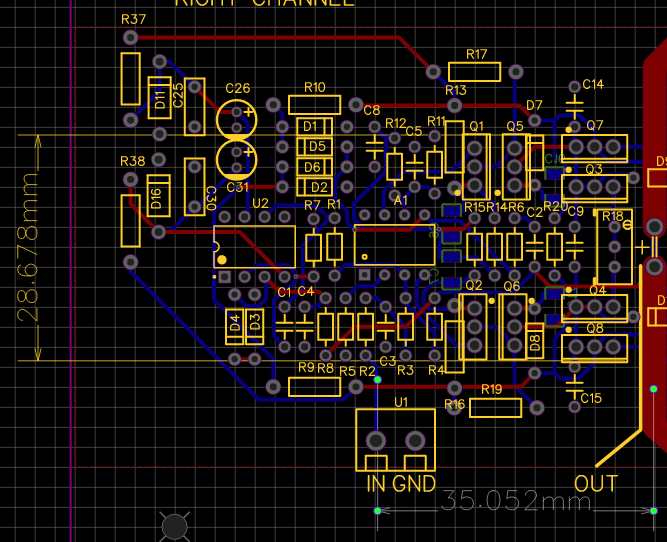

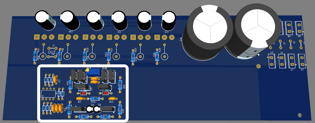

    Малосигнальную часть можно, конечно, вместе с ее питанием развести поперек платы, получатся короткие дорожки прохождения сигнала и питания ОУ, а силовая часть вместе с питаниес сбоку платы, т.е. перпендикулярно малосигнальной части платы.
    Что то подобное этому?
    Мне видится, что в блоке ДК и УН, сейчас все по феншую. Или есть еще что улучшить?
    Вложение 377053

    mellowman,
    расположению вроде примерно похоже, жёлтые коробки коненсаторов и оранжевые диски меня немного смущают
    А резисторы выводные все одного номинала не смущают
    Андрей

    По умолчанию Re: Очень не Простой усилитель на AD844
    На месте оранжевых дисков, будет керамика (не smd), кандидатов пока особо не нашел.
    Вот поэтому и смущает. Их сейчас вряд ли кто-то делает, хотя купить ещё можно.
    подобное этому https://forum.vegalab.ru/showthread.php?t=87208
    Впрочем, вариантов масса, если подумать

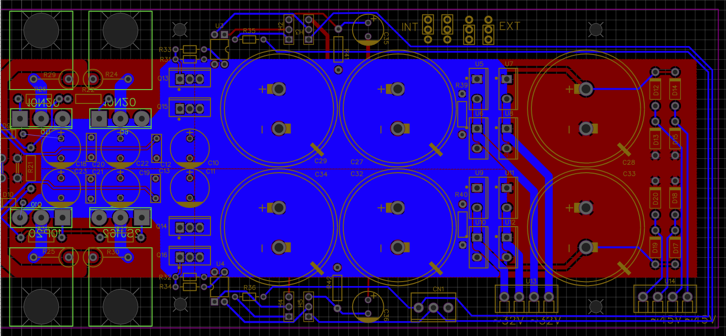

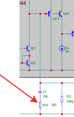

    Попробовал в этой схеме, для корректирующего конденсатора 10p ввести индуктивность 100n. До 100MHz разницы почти нет. Последовательно с конденсатором стоит резистор 100 Ом. Потому надеюсь здесь это не очень критично, хотя конечно интересно.
    ---------- Сообщение добавлено 15:35 ---------- Предыдущее сообщение было 14:29 ----------
    Подзастрял на заводке питания верхнего плеча. В этой топологии, оно с краю. Так допустимо?

    ---------- Сообщение добавлено 16:34 ---------- Предыдущее сообщение было 15:35 ----------

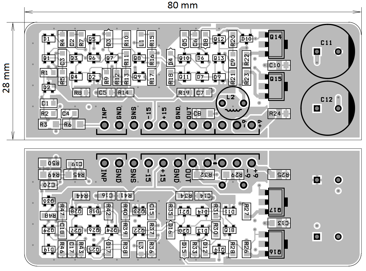

    ДК и УН разведены на площади 3.5см x 3см
    Чтобы понять, что допустимо, надо представить какой величины токи и напряжения "бегают", что куда наводят.
    Подумать о паразитной емкости и индуктивности проводников.
    Кстати, вспомнил ещё один вариант разводки п/п.
    Правда, я бы не стал под катушкой делать земляной контур.
    Автор - ViktKors https://forum.vegalab.ru/showthread.php?t=87680
    А зачем тогда было сюда ставить? Без 100 ом нету чтоли? )
    Не совсем понял ). 100 Ом в коррекции этой схемы, они очень полезные ). И включены последовательно с конденсатором, следовательно и и последовательно с индуктивностью конденсатора и его выводов.

    Чуть подправил разводку для УН (пока там все в автоматическом режиме). Длина проводника FB до C2 из шапки 16 mm.

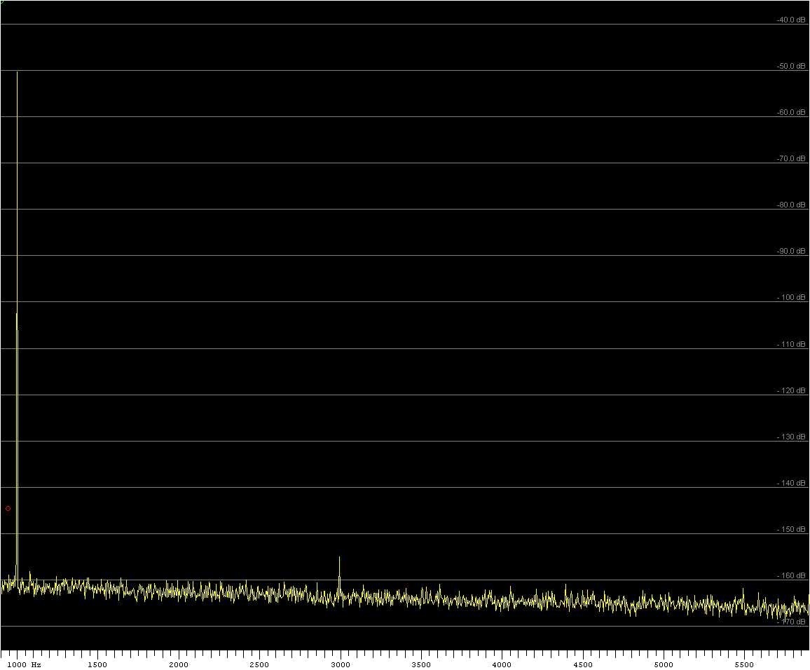

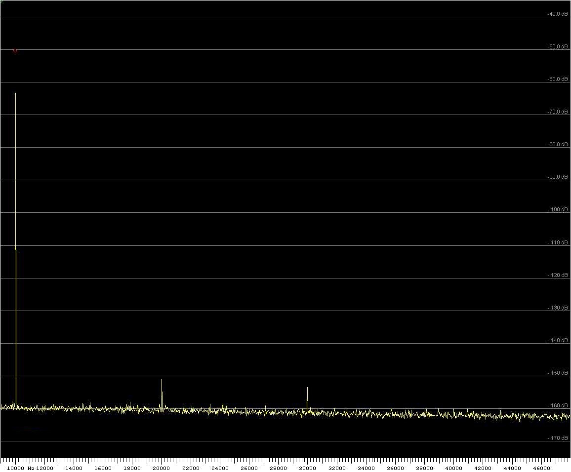

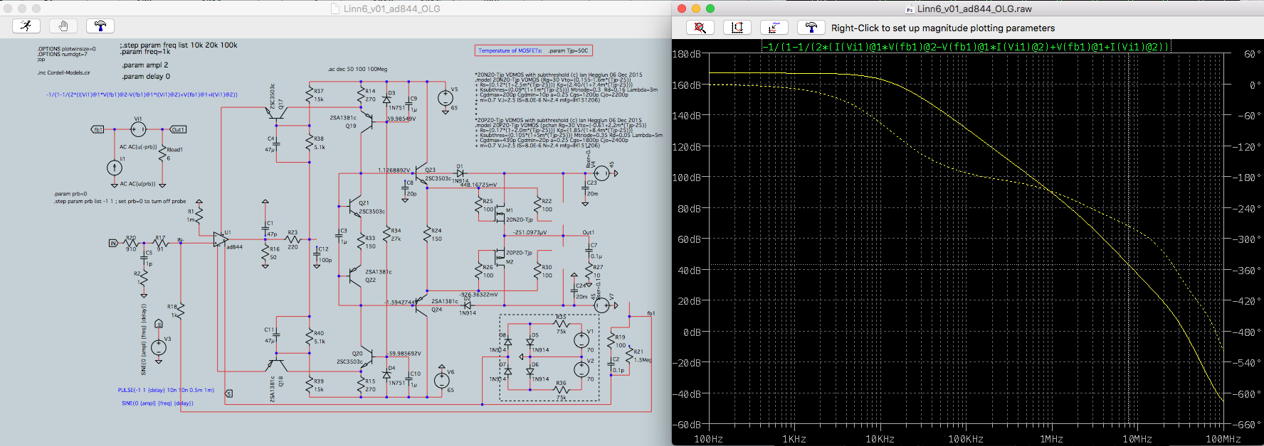

    Теоретический предел этой схемы с моделью от AD, и моделями VDMOS мосфетов. Не 180dB, но таки 170

    Будучи оптимистично настроен на результат, для измерений, заказал у Виктора два генератора (1кHz и 10 kHz), со сверхнизкими искажениями. Генераторы уже чуть улучшенные( -150dB THD на 1kHz) , такие графики измерений THD для моих плат прислал Виктор (вторая гармоника после режекторного фильтра не скорректирована, +4дБ). Для измерений надо сделать режекторные фильтры, видимо на качественном SMD. Есть здесь какие то советы из этого каталога? Платы с компонентами из этого каталога можно заказать уже смонтированными.
    Обновите модели (пост #315) и поставьте 10N20, 10P20.
    https://www.diyaudio.com/forums/soft...tspice-32.html

    Спасибо, посмотрю эти модели! Здесь специально поставлены 20N20 и 20P20, вместо двух 10N20, 10P20. 20N20 и 20P20, как я понял представляют на одном кристалле пару 10N20 и 10P20. Для себя так и не решил, что лучше, охлаждение или меньшая петля. Надо пробовать.
    У меня модели тоже от Ian Hegglun

    ---------- Сообщение добавлено 04:00 ---------- Предыдущее сообщение было 03:26 ----------
    Чет с новыми моделями VDMOS в схеме стало все значительно хуже ) Надо все перепроверять (поменял только значения емкостей. в даташитах нет такого разброса как в новых моделях).
    ---------- Сообщение добавлено 04:25 ---------- Предыдущее сообщение было 04:00 ----------
    В даташите, Cgs=500p и для 10N20, и для 10P20. В моделях 500p и 900p, из за этого прирост искажений. Не знаю как будет в реале )
    ---------- Сообщение добавлено 04:26 ---------- Предыдущее сообщение было 04:25 ----------
    Надо придумать стенд, померять самому.
