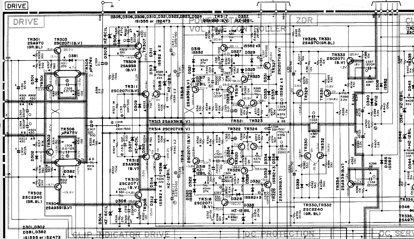

    Отличный аппарат уже радует своего владельца. По сути два усилителя в одном корпусе, два силовых кабеля и даже кнопки включения две, вес более 60 кг. Заявлено так же как полностью симметричная схема от входа до выхода, но... cигнал с TR309/TR312 на TR333/TR334? Мануал и картинку участка схемы прилагаю.
    Как говорится
    "меня терзают смутные сомнения"
    это необходимость или что? Если какие либо мысли? Нажмите на изображение для увеличения.

    Центральная серая полосочка? Это земля.

    Земля это чёрные полосы сверху и снизу от серой. Серая это путь сигнала.

    Там есть еще 329-332. Да и других много.
    Мне ямаха не нравится. Деталей много, а толку никакого.

    Не участвуют в сигнале (контроль питания и т.д).

    Разбор схемы:
    Входной "квадратный каскад" ТР305/ТР306 (дифф. пары, линеаризованы)
    Каскоды ТР303/ТР302
    ОЭ/раскачка ТР307/ТР308
    Каскоды ТР309/ТР310
    Повторитель (предварительный) ТР311/ТР312, с них снимается первая петля ОООС по ВЧ (С308, С307)
    дальше идёт разнесение БИАСа
    И 3-каскадный повторитель: ТР333/ТР334 (преддрайвера) - ТР603/604, ТР617/618 (драйвера), и остальное - собственно, выходники (609-613 и 619-623)
    Остальное - "Класс Г/Ш"
    Собственно, в чём сомнения?
