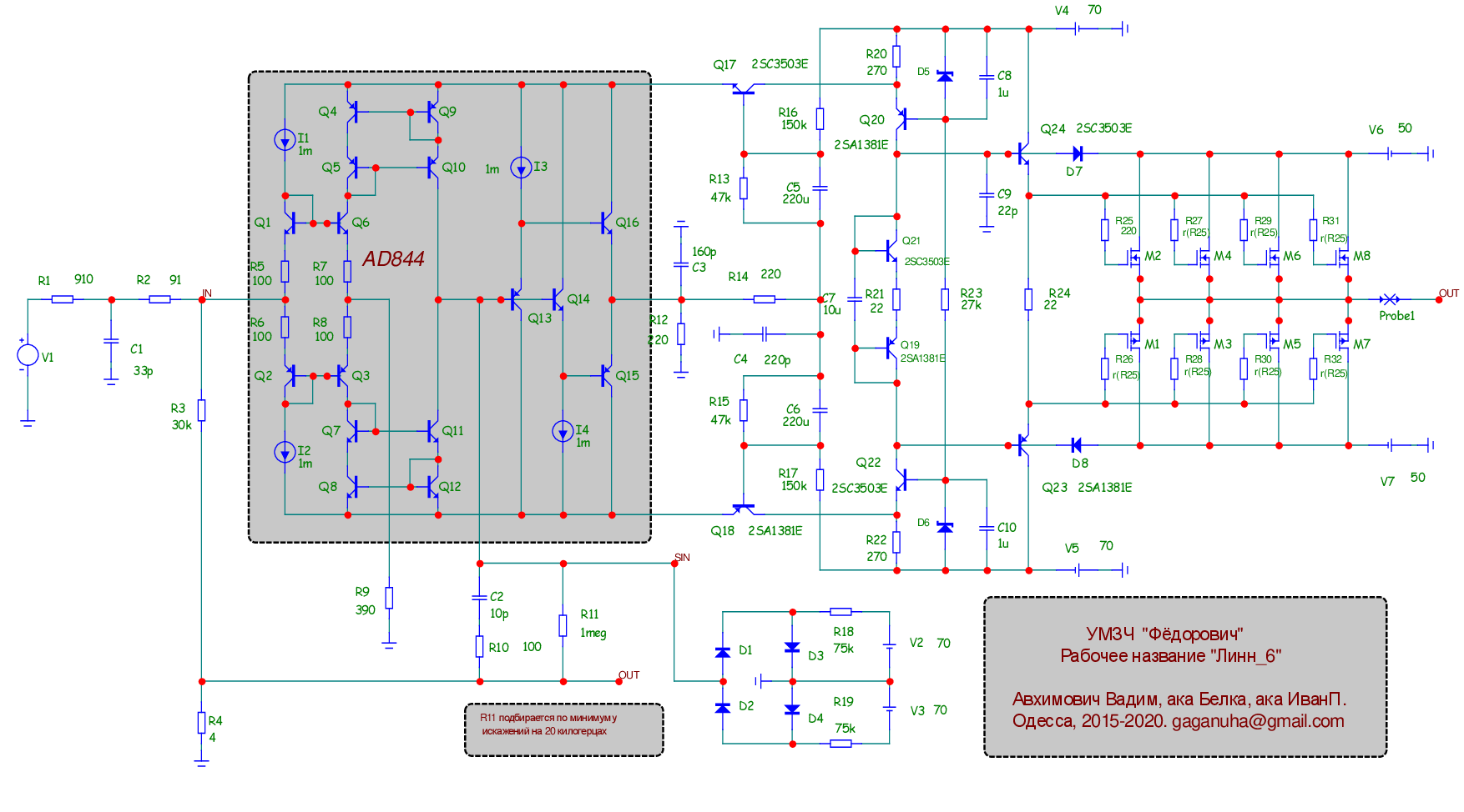

    Если есть вопросы, спрашивайте, может сумею ответить.

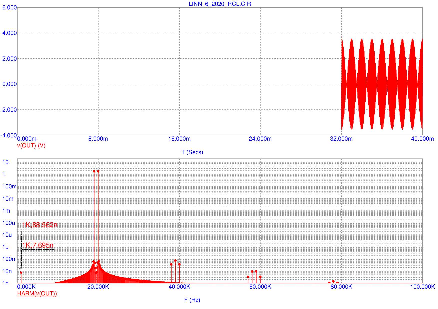

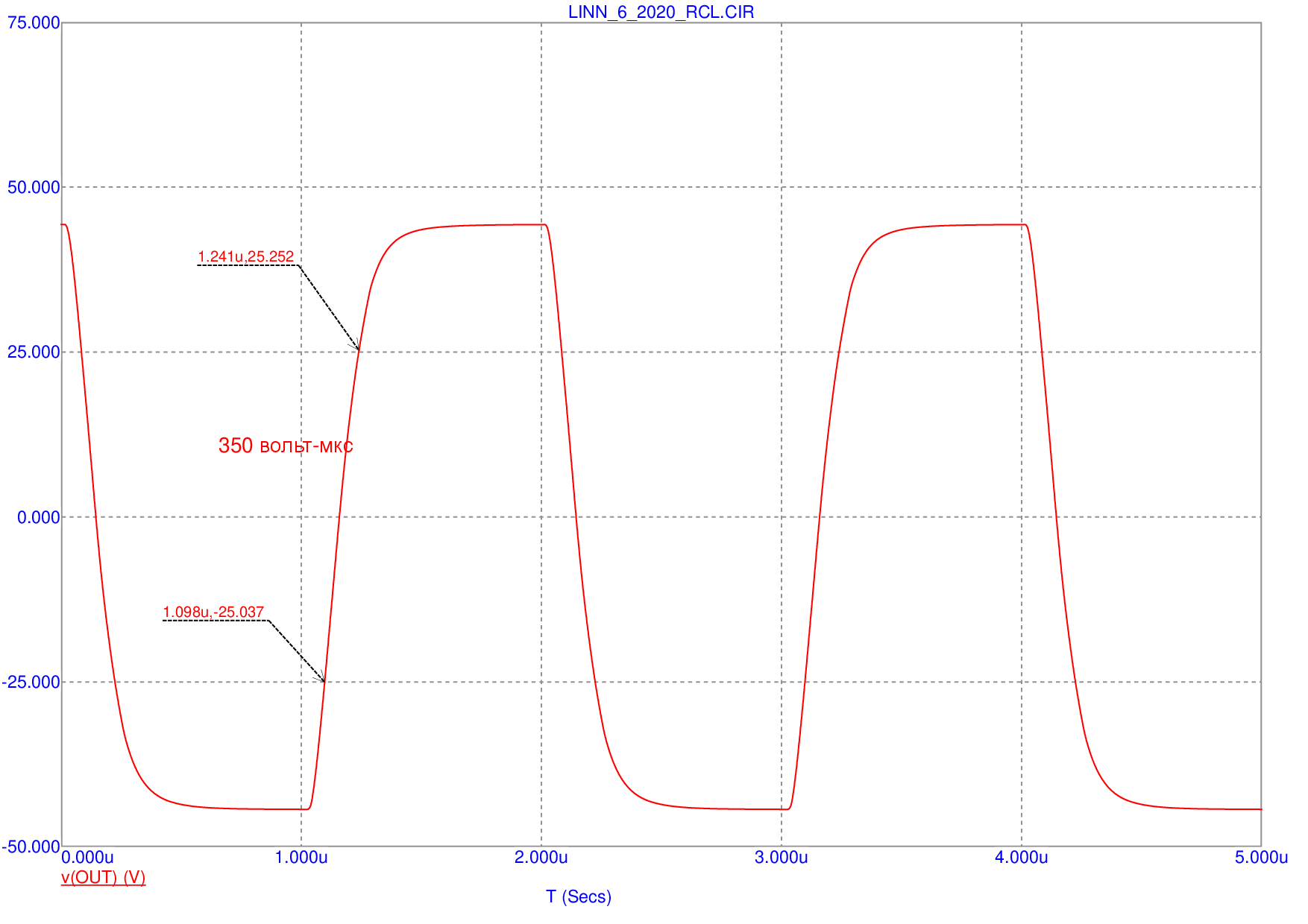

    Фёдрыч - светлой памяти военного инженера Панькова Николая Фёдоровича посвящаю эту разработку. в.ч. 03863 станция Дунай-3У. Мой учитель радиоэлектроники. Будь спокоен, Фёдрыч, "стрелять будет как из пушки", всё изображено как ты любил, просто и эффективно.

    Ну и каков Кг на 1ватте и на номиналке на 20кгц даже в неполной схеме
    Ну и таков:

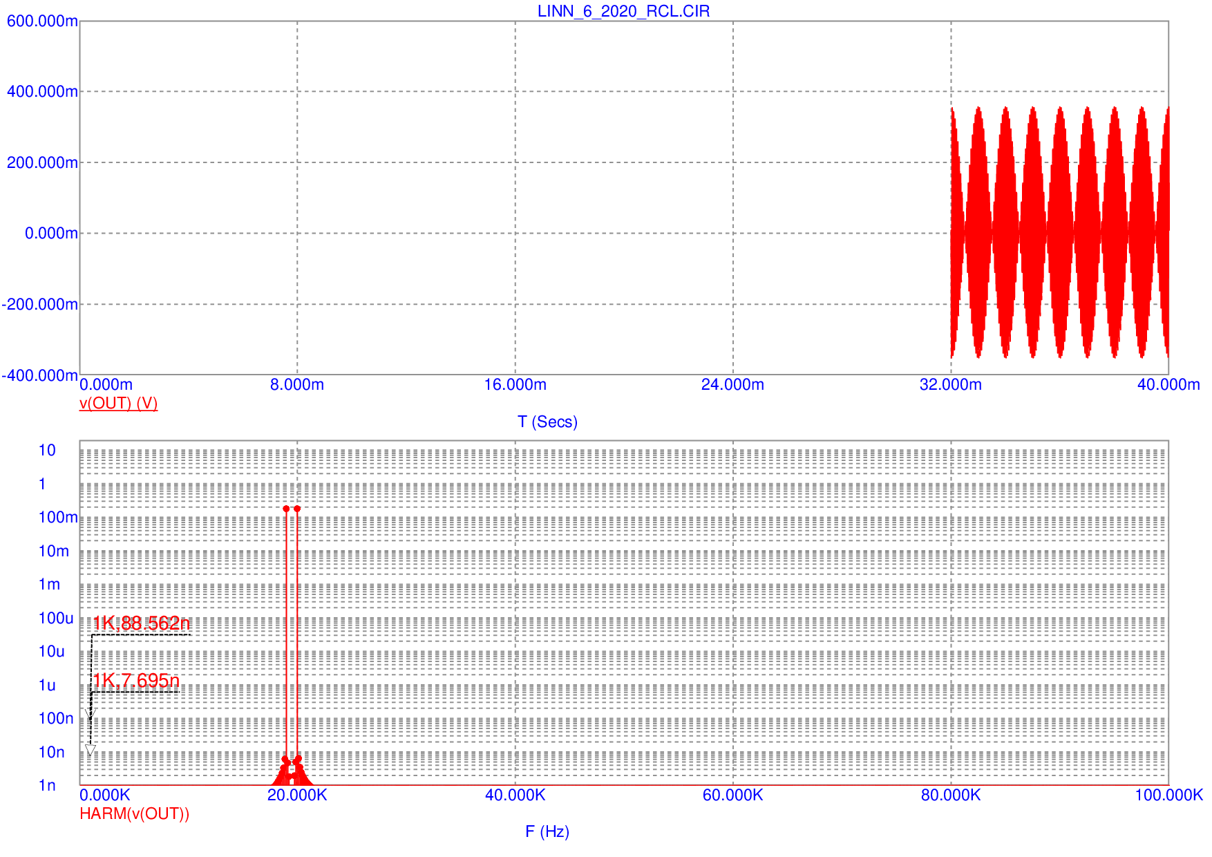

    это ж график интермодов.дистошен же просил.
    Это график всего, что тебя интересует идаже более того, заодно и 10mW:

    .Васильев, слева от больших палочек интермоды, справа гармоники, чего ты ещё хочешь, Максим? Зачем ты мутишь в теме?

    belka, спасибо, Вадим! Очень интересно будет попробовать собрать, для начала на макете. Выходнники - латералы?
    Как регулируется ток покоя? D5,6 на какое напряжение?

    Выходники латералы. Ток покоя через каждую пару примерно 120-150мА (в симуляции 120мА)
    D5 и D6 - стабилитроны 5.1в
    Ток выходной ступени УН Q20, Q22 - 10-12мА, подбором резисторов R20, R22 (одинаковые))
    Ток покоя биполярного повторителя соответственно 10-12мА.
    Резистор R14 на схеме нарисован правильно.

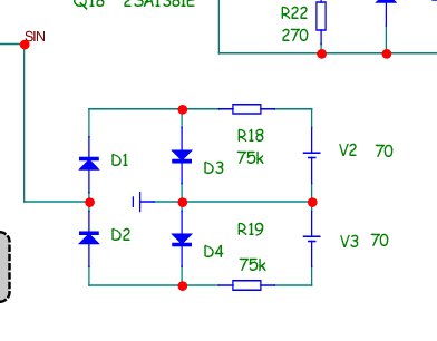

    Частый гость Аватар для miroslav_mm
    03.05.2015
    Kiev-City
    114
    По умолчанию Re: Простой усилитель на AD844
    Параллельно С7 потенциометр разве не нужен для регулировки ТП?
    Какие последствия замены латералов на биполярную тройку ВК?
    Извиняюсь за тупой вопрос, что это?

    29.09.2007
    г. Москва
    925
    D1-D4 для борьбы с клиппом?
    Александр.
    Особо опасный рецидивист
    Аватар для belka
    03.01.2005
    Евродупло
    3,859
    Да, для этого и не только. При замене D1 и D2 на светодиоды оптронов получается прекрасный датчик перегрузки для системы защиты.
