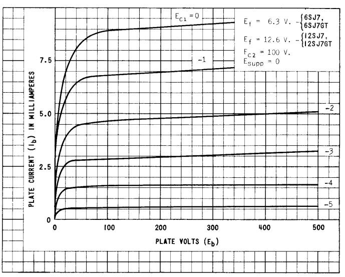

    Лампа же не rail-to-rail, если Rа 33к, прикиньте на картинке оптимальное Uа. Нажмите на изображение для увеличения.

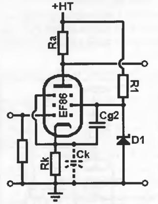

    Стабилитрон зашунтировать бы конденсатором.

    Только в этом случае Rк 270-330ом. Ток стаб. через него больше не идет.

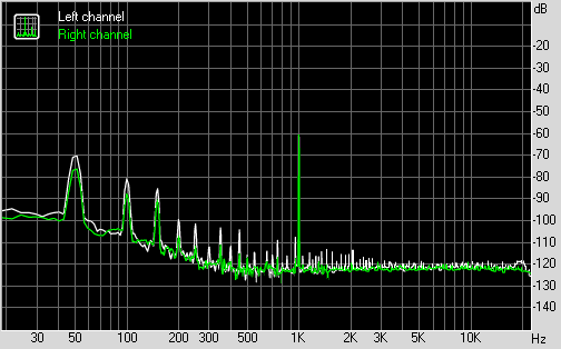

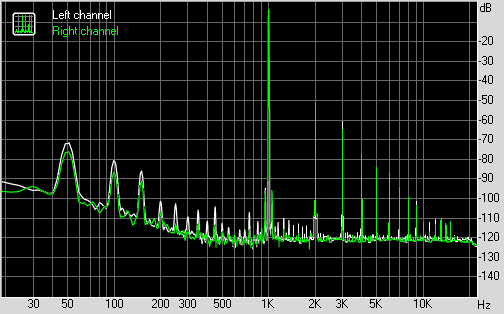

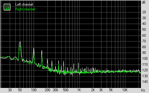

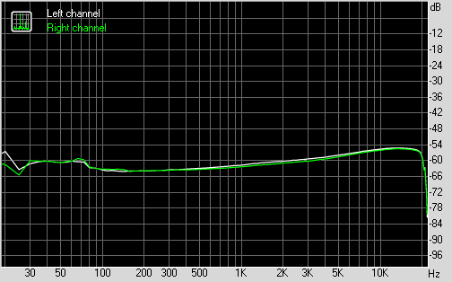

    Надо посадить анод стабилитрона на землю? Я зашунтировал так как было,- D1 на катод. Конденсатор Cg2 какой емкости? Я поставил 3,3 мкФ. Для Ck тоже наверное есть какие то границы? Надо ли и катодный конденсатор шунтировать пленочным?
    Ради интереса прогнал на RMAA. Это на совсем небольшой мощности. Прямо с нагрузочного сопротивления, без делителя.

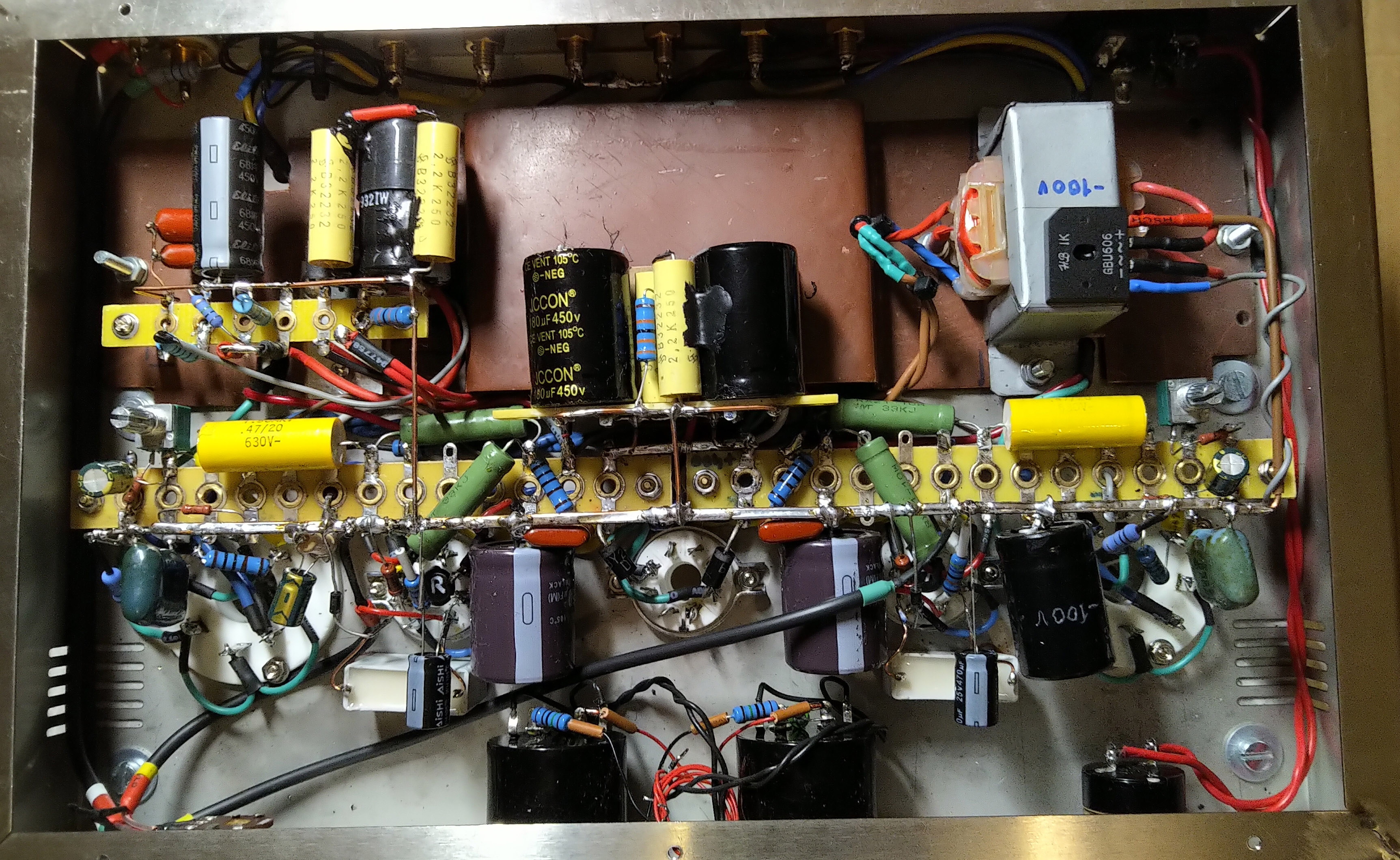

    Спасибо огромное!!! Все так и получилось. 2/220. Теперь можно уже нормально слушать на АС. Режимы ГУ-шки подкручу уже с понедельника. Если все будет ок. Да и измерение мощности можно уже произвести. Но я уже и так вижу что хватит с головой. Пока. Всем всего наилучшего!
    Вот пациент. Если кому интересно. О доступе к настраиваемым элементам позаботился заблаговременно. Поэтому с этим проблем не было.

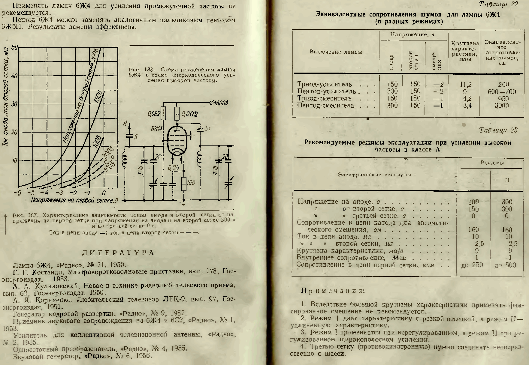

    У меня есть пара ламп 6Ж3. У них, я смотрю по х-кам, крутизна 4,9 ма/В по сравнению с 6Ж8 1,65 ма/В. Она не даст большего усиления?
    07.12.2012
    2,655
    По умолчанию Re: Настройка лампового усилителя на 6J8P и FU-50
    6Ж3П как раз всюду и советует вместо 6Ж8.
    По каким критериям надо выбирать этот резистор с учетом качества?
    Рисуйте нагрузочную линию на картинке из 24-го поста.

    У меня эти рисунки почему то получаются далекие от действительности. К примеру: При 220 в на аноде и смещении 2 в ток в рабочей точке должен быть по графику порядка 4,7 ма. Реально только 4 ма. Это лучшее совпадение. Потом совершенно неясно как рассчитать точку на шкале ма (0 в) и откуда взять это сопротивление в аноде.
    т.к. совсем другие ВАХ...
    Рабочий участок Uc1 от 1,5 до ~0,3 В при Uc2=150 В и Iа от 15 до 30 мА!
