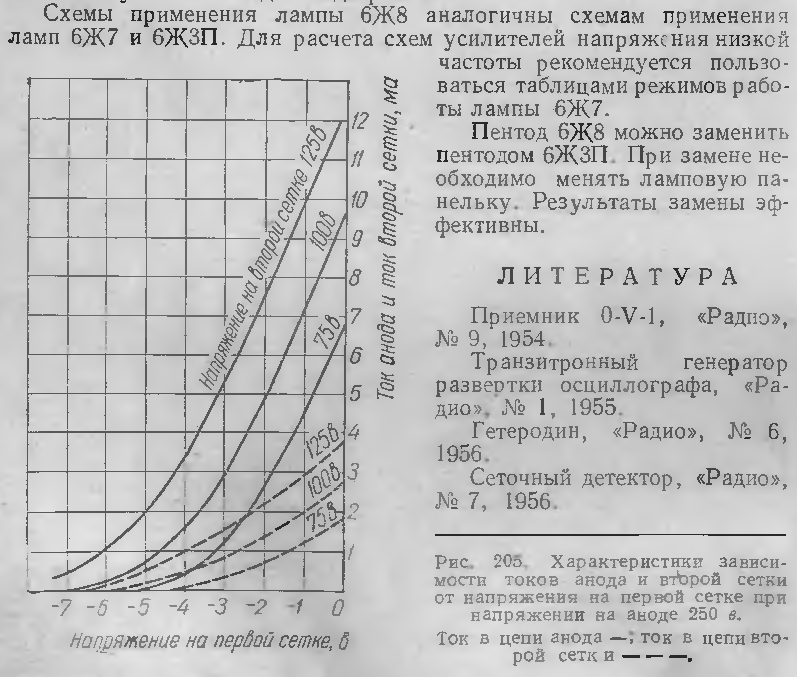

    Ia(Uc) - для выбора линейного режима.

    Табличка - для просто подумать.
