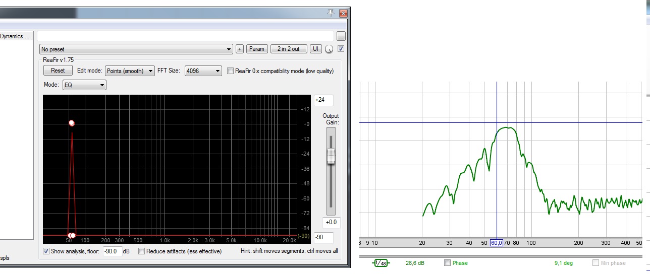

    lugshaa, Вы АЧХ на выходе сумматора снимали? У меня уже 20 ГЦ задать фильтр пока не вышло.
    Пришлось приобщаться к Риперу, в FL Studio FIR фильтр работать не желает...

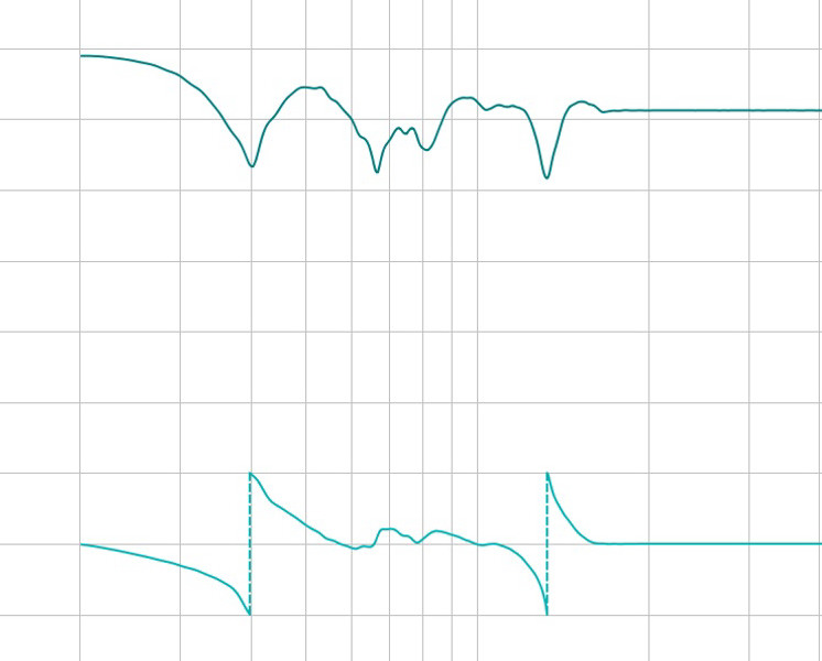

    lugshaa, По поводу настройка. Creation Mode же есть там? ссылку на мануал подкинуть можете для дров карты? Нужно перевести поток из WDM на ASIO и обратно потом и будут работать и измерения и все проигрыватели.
    Про фазолинейности. Да FIR фильтры имеют ровную фазу в рабочем диапазоне, а вот отфильтрованный сигнал уже коверкается по полной. Вот графики АЧХ и внизу Фазы для примера выше. Наверно из за пересечения диапазонов, фазу повело. И такой сигнал получается постоянно подмешивается в прямой сигнал, не уверен, можно ли тут говорить о фазолинейности и преимуществах FIR фильтров, если в результате фаза все равно меняется.

    Что фаза сигнала на выходе сумматора будет кривой, писал два раза точно. Это особенность метода.
    Почему желательно FIR - писать уже просто надоело. Они нужны для нормальной реализации метода.
    Одно с другим мешать не надо. Взаимосвязи нет.

    Про фазолинейности. Да FIR фильтры имеют ровную фазу в рабочем диапазоне, а вот отфильтрованный сигнал уже коверкается по полной. ...
    FIR-обработка может быть реализована без искажений ФЧХ. А если для компенсации нужны фчх с обратной кривизной? И это оно умеет. Всё (т.е. точность) принципиально упирается лишь в "длинну" FIR.

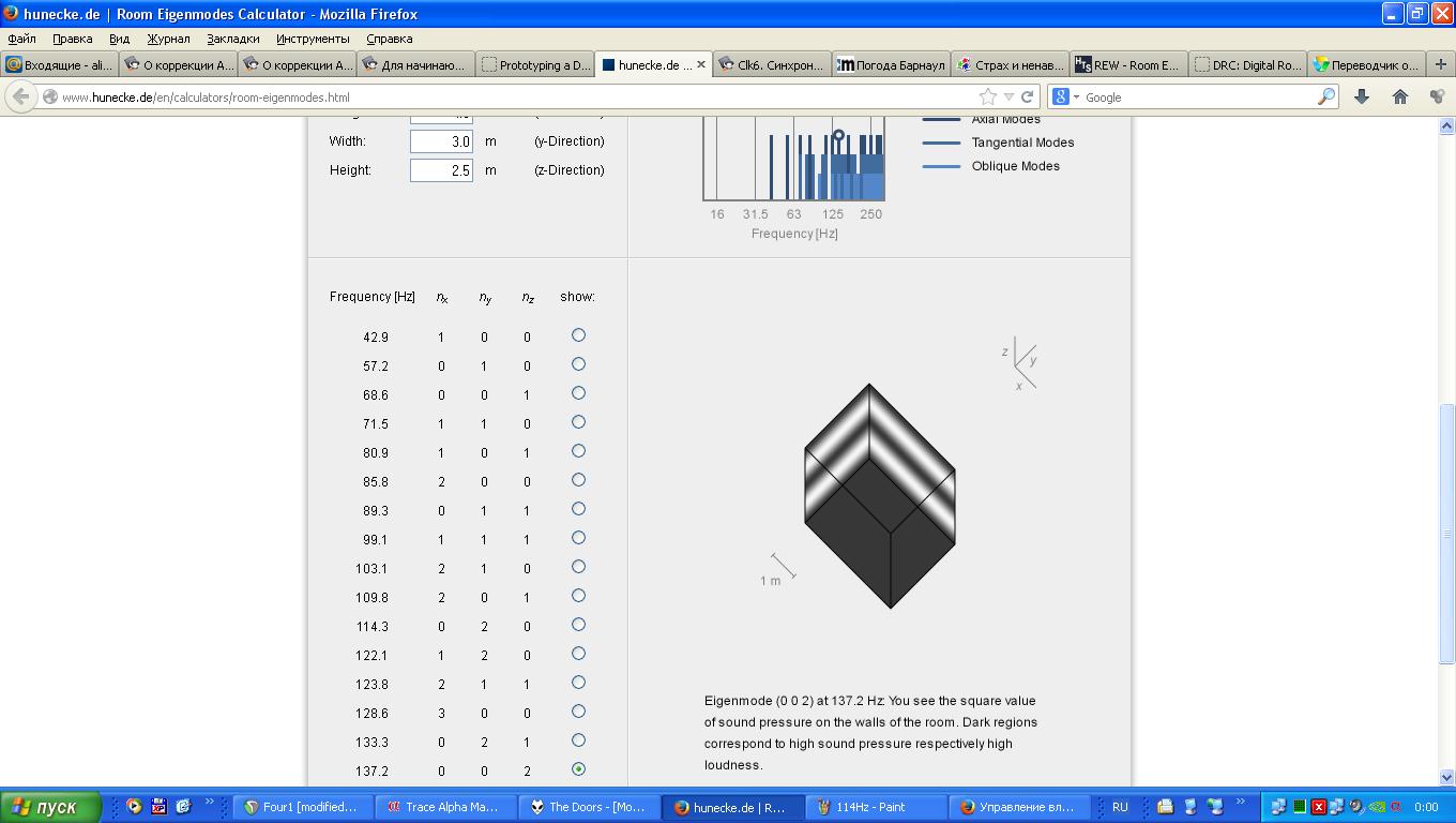

    1) - измеряем габариты комнаты - 4х3х2.5
    2) - заходим на калькулятор мод вводим параметры ,смотрим:
    исходя из собственного опыта прослушивания самые "назящие" моды это "чистые" аксиальные 2-е и 3-е моды, на верхнем графике у них наибольшая амплитуда...
    (пока рассмотрим только вторые...)
    85,8Гц - 2-я продольная
    114,3Гц - 2-я поперечная
    137,2Гц - 2-я вертикальная

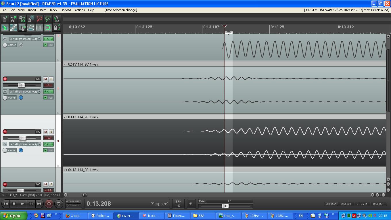

    теперь создаем Берст-тоны этих частот, например:137Hz_Burst.rar

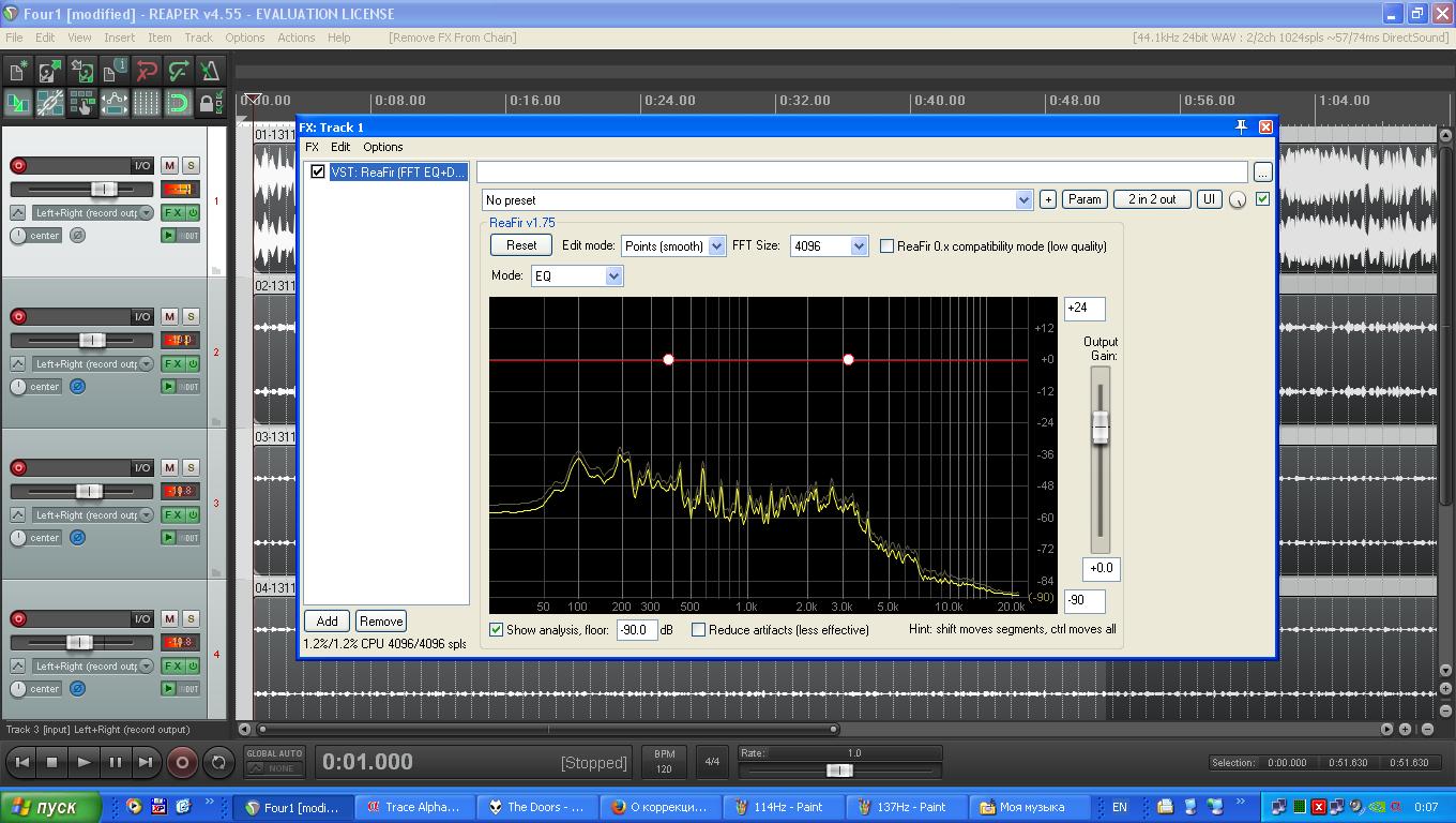

    Открываем Рипер - создаем четыре трека:
    1 трек - прямой трек с задержкой с помощью ReaFir(просто ставим прямую линию)

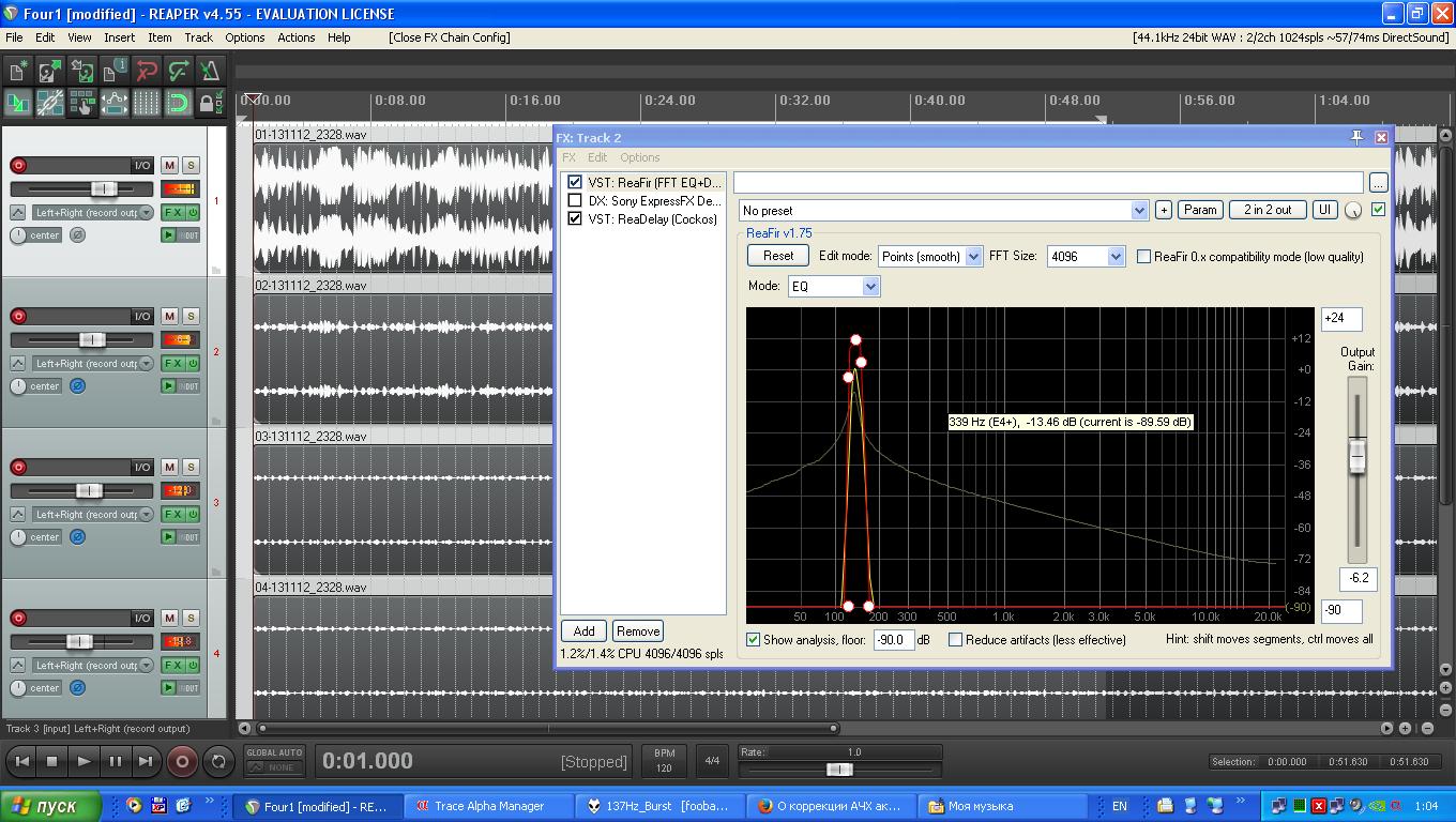

    2трек - ReaFir(137Hz)+Delay
    и т.д. еще два других трека
    задержка рассчитывается как длина между стенами(L) деленная на скорость звука -344м/с т.е. L/344 если сигнал с фильтра не инвертированный. И L/172 если сигнал инвертирован(инверсия включается кнопкой на треке)
    Далее подаем с плеера Берст-тоны по очереди ...
    Подаем 137Гц(остальные треки отключаем) - задержка - 2,5/344=7,2мс... с помощью кнопок mute и solo на треке удобно прослушивать отфильтрованный сигнал и прямой... делаем примерно одинаковую громкость прямого и фильтрованного.... включаем оба сигнала и с помощью задержки настраиваем так чтобы мода давилась, т.е. по минимальной громкости... далее уменьшаем громкость на фильтрованном на 3-6dB...
    и т.д. остальные...
    Все! Включаем музыку - слушаем - подстраиваем громкость(задержку) на треках...
    Удобно настраивать на Nirvana-Polly

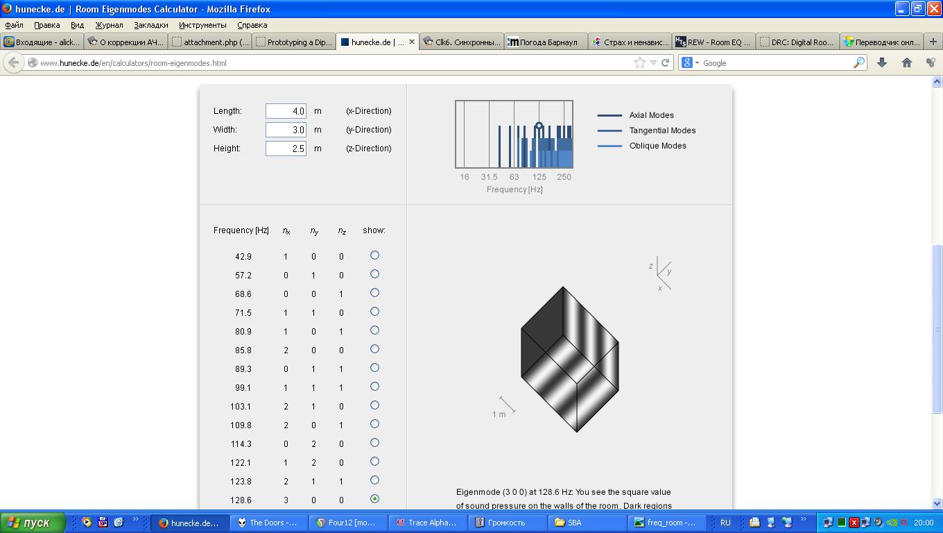

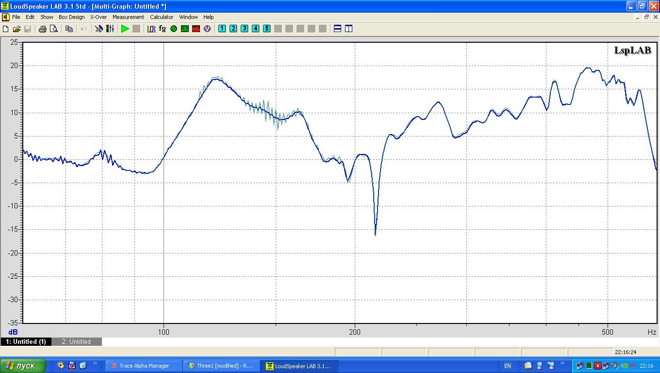

    пожалуй слегка перефразирую: степень назойливости моды определяется ни её порядком, а концентрацией мод на частотном отрезке т.е. глядя на рисунки симулятора из 372 поста, видно что самые заметные моды это, три подряд моды - 114Гц, 128Гц и 137Гц расположенные в непосредственной близости... это же подтверждает и АЧХ в точке прослушивания...
    128Гц - это 3-я продольная мода

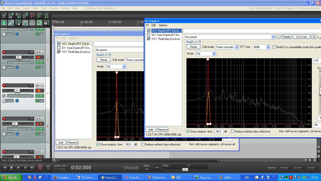

    таким образом придется давить три моды расположенные в непосредственной близости, что накладывает некоторые ограничения в связи с взаимным влиянием их друг на друга...
    хотя получилось не плохо...
    Ну, тогда только методом подбора, по отдельности их не задавишь.
    Но все равно время задержки должно быть 2L/344, от нее и плясать.
    Хотя я давил 40 и 60 гц по отдельности, задержки 25 и 33 мс. У меня тоже 2-я поперечная 63 гц, а первая вертикальная 61гц. Для одной задержка 33 для второй - 15, выбирай на вкус Пробовал и 15 и 33 мс - результат лучше при 33, хотя не намного.
