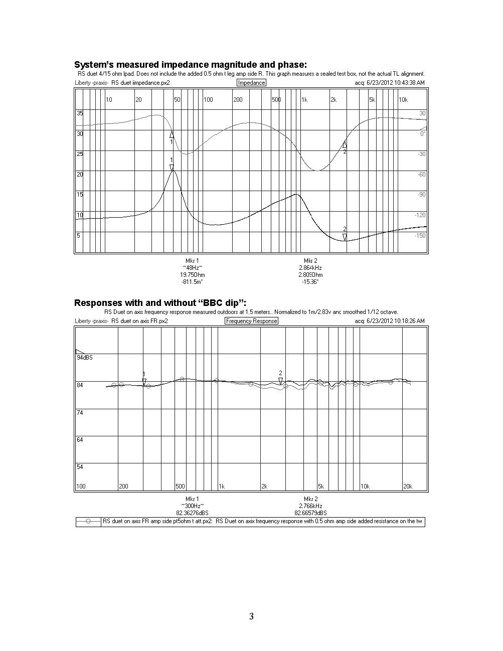

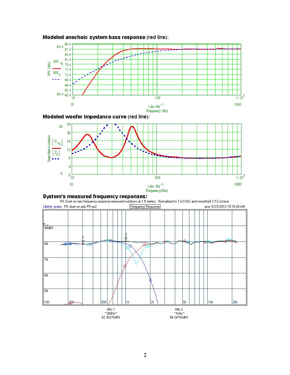

    Меня зовут.. и я новичек, акустику не делал еще. Есть у меня динаими Dayton audio RS225-8 и RS28A. Нашел проект в интернете RS DUET в акустическом оформлении mass load transmission line. В проекте описано вроде бы все, но у меня все-равно возникли вопросы, касательно чертежа корпуса.
    Внутренние перегородки на высоте 10 1/2, 18 1/4, я понимаю это полые перегородки для жесткости корпуса и находятся в одном объёме? перегородка 33 1/8 отделяет объем высокочастотного динамика, а что за перегородка на высоте 26:? не понятно какой она длинны и касается ли боковых стенок, может кто подскажет:?.
    И в целом, что можете сказать по этому проекту, достоин ли он повторения? Никогда не слышал как звучит TL, музыку слушаю не громко и в основном *электронную, а она довольно насыщена низкими частотами. (IDM downtempo deep и так далее)

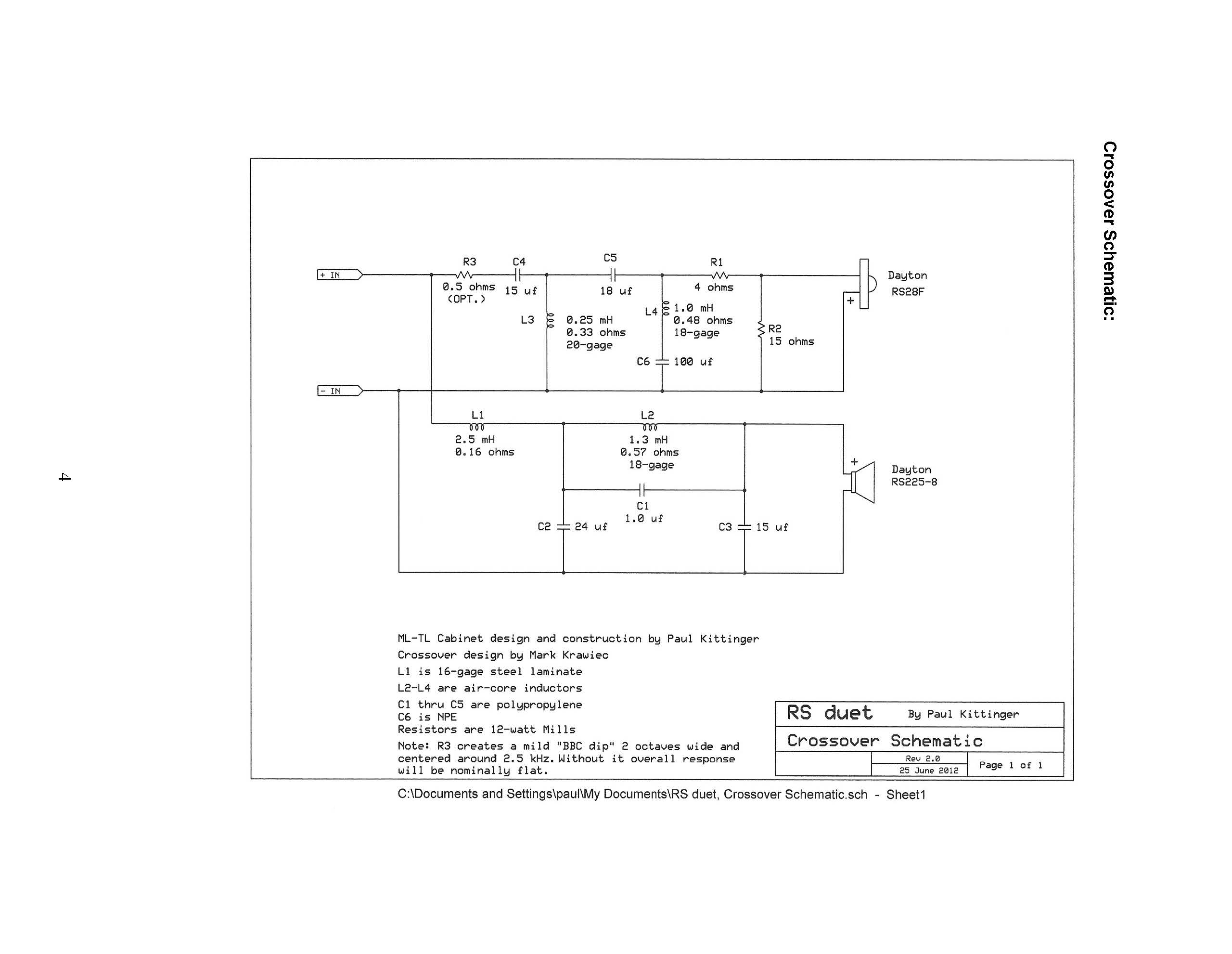

    Привет! Это шпангоутные рамы. По периметру корпуса. Что касается проекта в целом, низа в нем должно быть достаточно, в остальном, мне он не очень. Раздел высок для восьмерки и низковатый для твитера. Можно туда купольный средник попробовать. Он в MLTL встанет и не изменит геометрию канала. Но надо измерять будет и все по новой делать... Хотя я, вроде, видел подобные проекты. Поищите.

    Теоретически, это резонанс в этом оформлении обладает 1/4 волновой природой "нагруженной" ФИ. Утверждается, что это что-то среднее между ФИ и TL. По моим впечатлениям от звука, можно получить чут более низкую F3 чем в фи. При этом, если я помню игру с симуляторами, динамик дольше будет находиться в Xmax.
