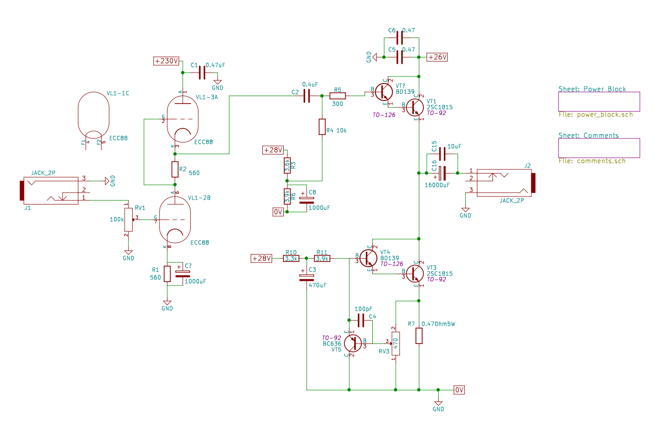

    По умолчанию Re: Гибридный однотактный УМЗЧ без ООС класса А

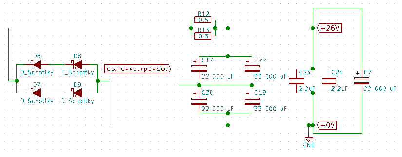

    Докупил и поставил еще 22 000 мкф 35В в транз. каскад и 2 по 470 мкФ в ламповый.
    Все впаял, так фон еще больше увеличился. Проверяю только транз. каскад - постоянно гул. Пробовал эл-литы и на среднюю точку ставить и т.д. - ничего не помогает. Часов 5 сидел.
    Перепаивал схему смещения, добавлял сопротивления, убавлял, антизвонный увеличивал до 2 кОм, добавлял емкость шунтирующую первый резистор (который к земле, а не плюсу) (с 1000 мкф увеличил до 5700 мкф). ничего не помогает.
    Не пойму, на мне что, проклятье какое-то? Ни одного усилителя без фона не собрал, везде фонит настолько, что за 2 метра слышен гул. В гуле также участвует и СЧ динамик (100 герц те же, только еще с какими-то СЧ, которые также с частотой где-то 100 Гц меняются). Пять часов (может и больше) без перерыва сидел.
    Электролиты не на плату вклеены, а проводами толстыми туда подведены (не думаю, что там столько сопротивления в тех толстых медных проводах, чтобы мешать им работать и создавать столько гула).
    БП транз. каскада:Нажмите на изображение для увеличения.
Название:	Снимок экрана о&#1.png
ID:	257057 . Хоть подключай среднюю точку, хоть нет - все равно. Фон секунд 5 не появляется разве что если увеличить емкость в смещении верхних транзисторов до 5700 мкФ.
    А я всего лишь хочу слушать музыку. Всего-лишь . Я уже года два где-то не могу слушать просто музыку без фона и без наушников. Просто музыку. Я аж не знаю что делать, как с фоном бороться. Такое ощущение что он мой вечный враг, преслудует меня постоянно.

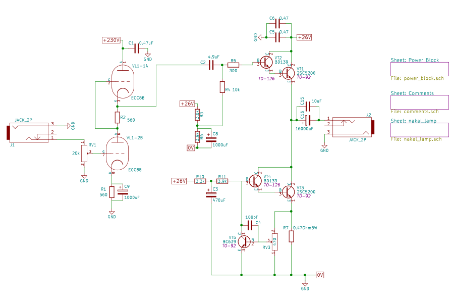

    Вот всего усилителя схема:Нажмите на изображение для увеличения.
    В точке С16+ напр. где-то 13.3 - 13.4 В. Когда там было примерно 24 вольта, усиль ужасно фонил. Может его еще нужно понизить?
    Я уж не знаю что и делать. Диплом пора делать, а я с усилителем никак разобраться не могу.
    Может проблема в новом кондерсаторе (22 000 мкФ). С ним, вроде бы на 1 В меньше питание (а может это из-за изменения напряжения сети было, не знаю). Читал что из-за электролитов может быть фон, при этом напряжение как бы проседает.
    Последний раз редактировалось vlad1777d; 25.01.2016 в 03:25.

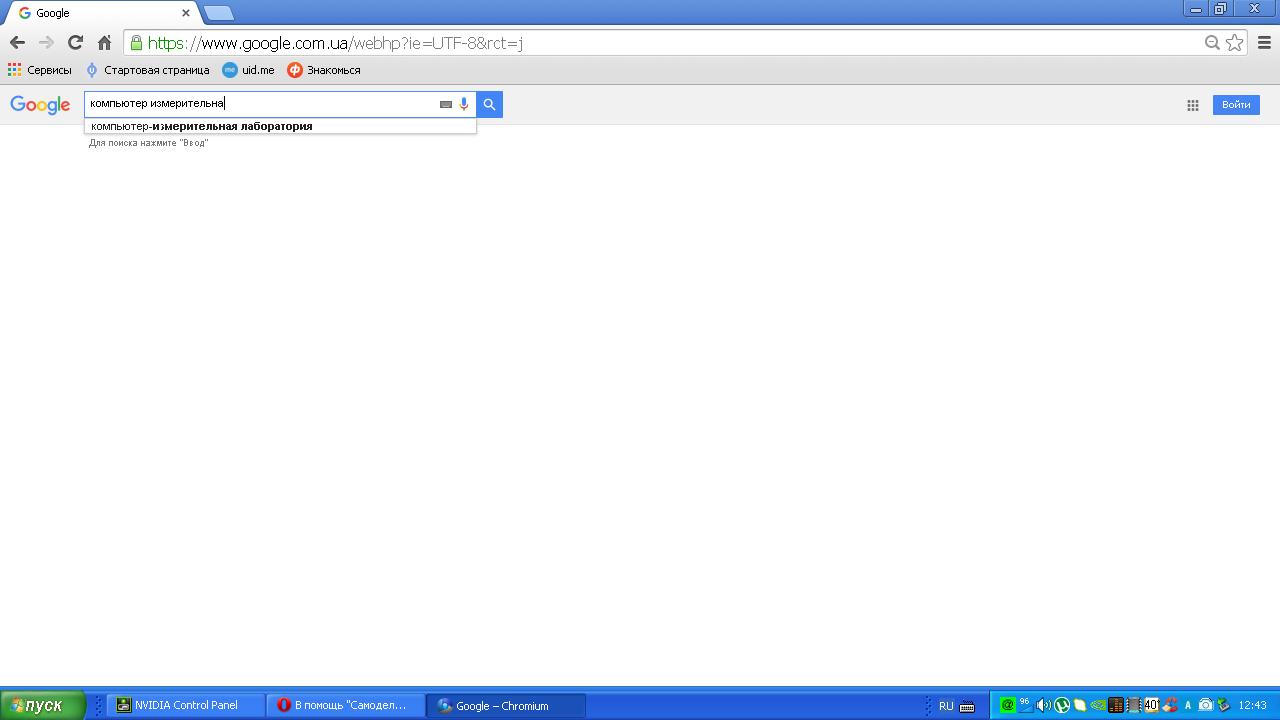

    Влад! Не *** клепи мозги . В первую очередь себе. Спокойно занимайся учебой. Все будет!
    Еще в первых опытах-обсуждениях определили наиболее вероятную причину - неудачную разводку. Тыкаться вслепую, без осциллографа увлекательное занятие, но безрезультативное в большинстве случаев. Можно было бы полечить по фотографии, но, боюсь дикий монтаж в системном блоке здесь "не оценят", а главное трудно определить где какие провода и как лежат.
    Шобы успокоить нервы отключи нахрен ламповый блок вместе с питанием и подай звук прямо на выходной каскад (на левую обкладку разделительного С2 ). И, пока будет музыка тихо, после оформления пояснительной "потюкать мышечькой в окошечько" (цитата, бывший наш краснослов).
    http://forum.fonarevka.ru/showthread.php?t=1959

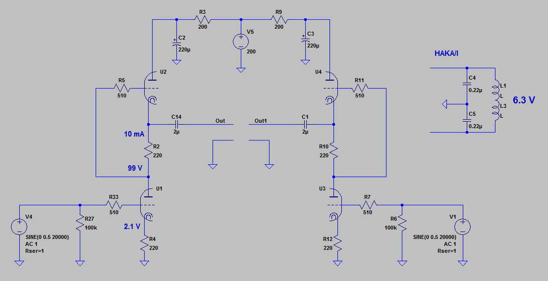

    Для начала надо бы выставить нормальные режимы ламп (6Н23П) и добавить антизвонные резисторы в сетки, сделать питание накалов верхних и нижних ламп отдельно и так как это сделано в Заратустре - тогда фон ламповой части будет минимальным: (резисторы в катодах нижних ламп можно зашунтировать качественными электролитами, или эти резисторы заменить на зелёные светодиоды).
Название:	6N23P SRPP stereo.png
    Не пойму, на мне что, проклятье какое-то? Ни одного усилителя без фона не собрал, везде фонит настолько, что за 2 метра слышен гул. Я аж не знаю что делать, как с фоном бороться...
    Скорее всего у вас земляная петля. Сделайте на каждый канал мощника отдельный выпрямитель с отдельной обмоткой трансформатора (или с отдельными трансформаторами). Земли каналов и корпус вместе соедините в одной точке - на входных разъёмах. И никакого фона...
    Последний раз редактировалось IDDQD; 27.01.2016 в 10:41.

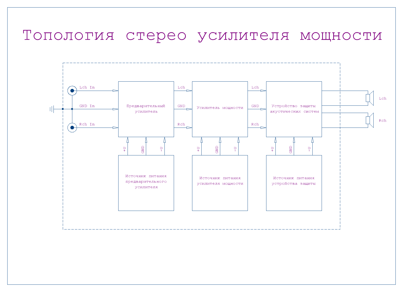

    Нарисуйте схему вашего монтажа и подумайте - есть ли петли по земле в канале и между ними. Если вы незнакомы с правилами разводки земель и питаний, то легко накасячить, даже в такой несложной схеме. Советовать в темную - только вас запутывать

    vlad1777d, в БП переставьте R12,13 после первых четырех конденсаторов, а не до них. Еще лучше разделить на три секции: диоды - СRC - RC. А вообще, в идеале вам надо было купить 4 кондесатора, а не один. И тогда: диоды - СRC - потом на каждый канал по RC. Разберетесь или нарисовать? Думаю, после этого фона не будет, при условии конечно правильной разводки земли.
    В самой схеме при таком номинале R4 номинал С2 нужно увеличить хотя бы до 4,7 мкф. Или увеличить R4, но тогда первым транзистором должен быть полевик.
    По ламповой части уже писал: немного уменьшите катодные резисторы до тока покоя 7...9 ма. И лучше уменьшите ГР на входе до 10...50 ком.
    Здравствуйте друзья, я снова вернулся. Буду доделывать.
    Накал и так раздельно питается, накал верхних ламп смещается от делителя.
    Такой вопрос: раз плюсы питания транзист. каскада нужно разделить, а земли разделять транзисторного каскада (общие провода)?
    Имею ввиду, что где должны соединяться земли левого и правого транз. каскадов соединяться, на плате, или в месте соединения всех земель - входном разъеме?
    И еще вопрос, как лучше: в одной точке - входном разъеме все земли соединять, или вот так:

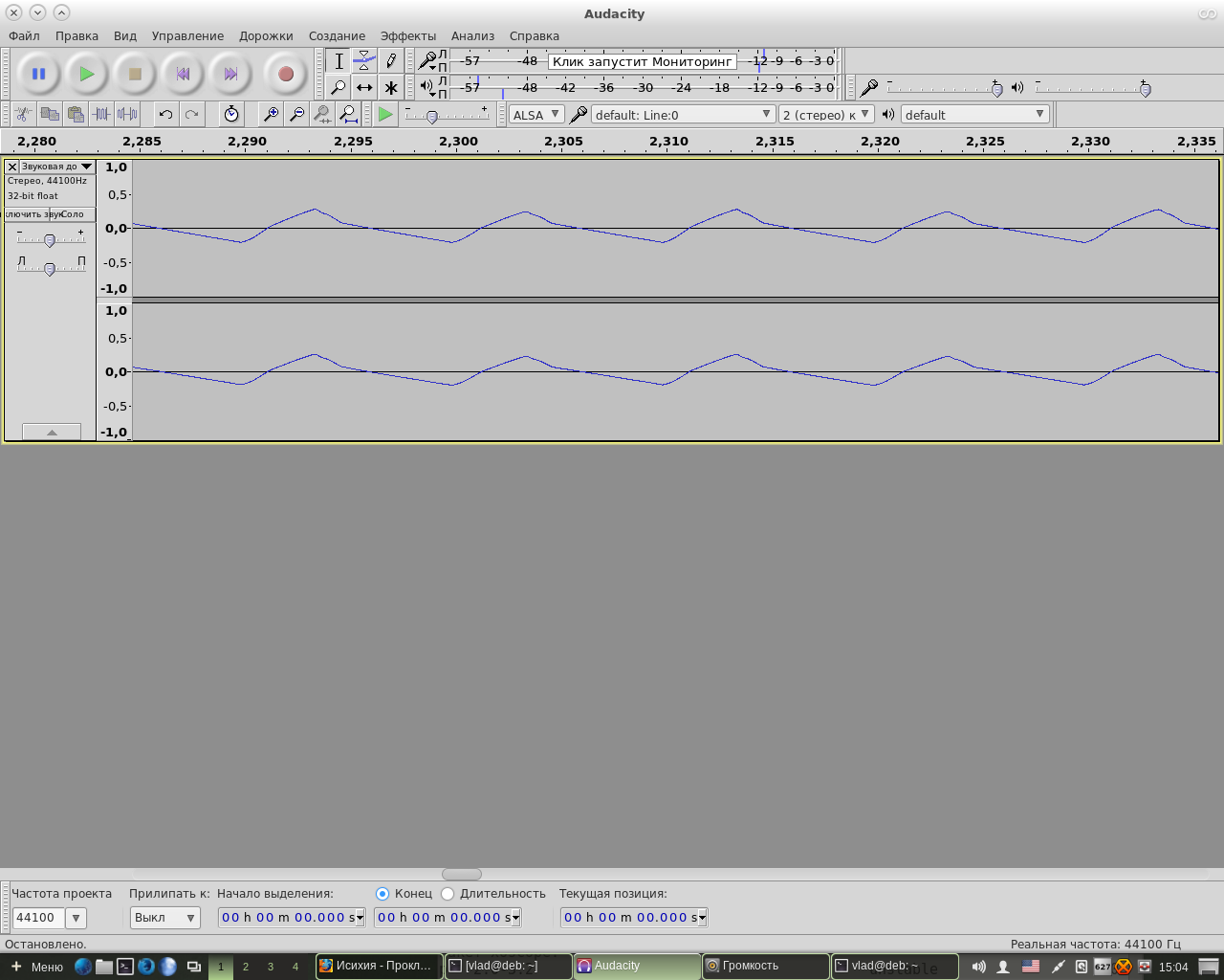

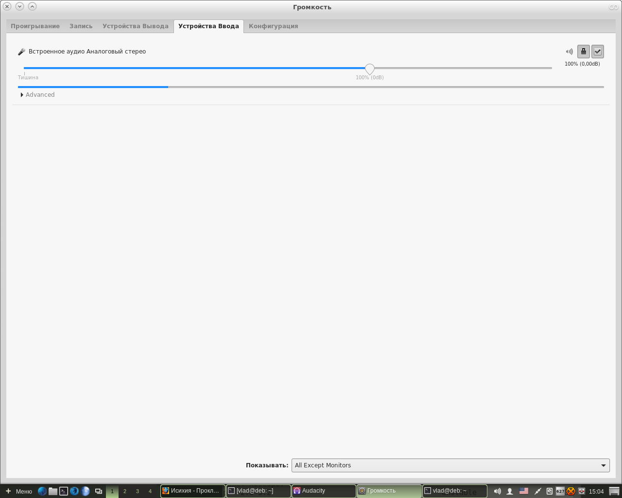

    Друзья, я снова вернулся к "строительству" усилителя. Вернул все в рабочее состояние (подопаивал провода), сделал с картинки 1 отсюда: http://forum.fonarevka.ru/showthread.php?t=1959
    кабель: с выходов усилителя на линейный вход ПК.
    Сейчас ламповый каскад просто выключен.
    Осциллограф я пока не установил. Но записал аудио и посмотрел форму сигнала фона.
    Громкость:
Название:	Снимок экрана от 2016-07-25 15-04-32.png
    (https://pp.vk.me/c637127/v637127447/...GYPe2I6ML0.jpg)
    Сама форма сигнала:
Название:	Снимок экрана от 2016-07-25 15-04-36.png
    (https://pp.vk.me/c637127/v637127447/...JvU7zm8hvQ.jpg)
    Аудио:
    https://vk.com/wall314234556_64

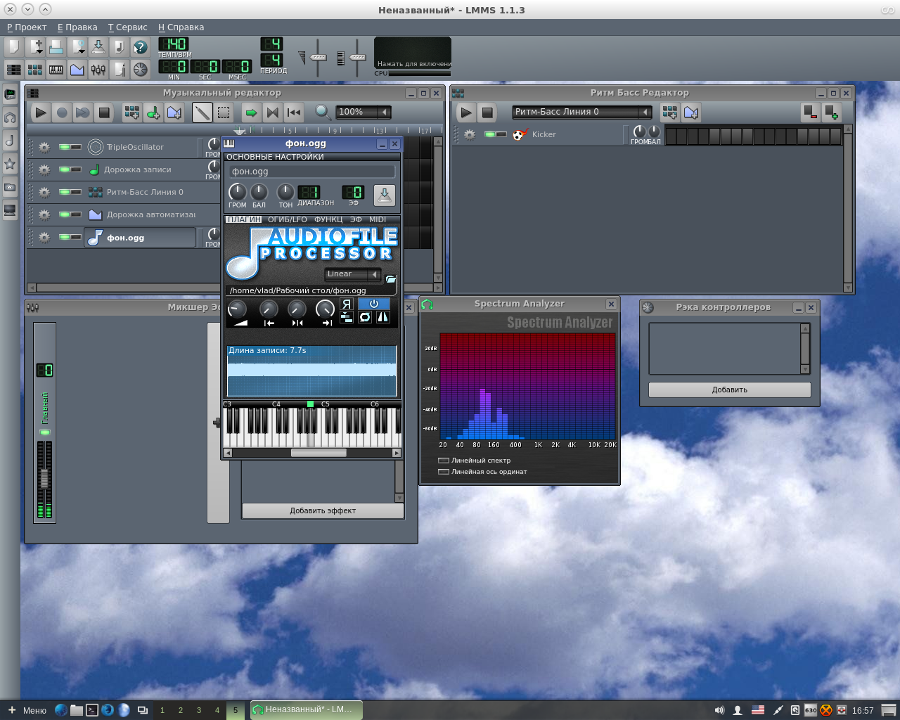

    Чтобы узнать основную частоту померял спектр:
Название:	Снимок экрана от 2016-07-25 16-57-42.png
    Подскажите пожалуйста, на что это похоже.
    Я тем временем попробую разделить немного плюс питания (резисторами 0.25 ом) и от моста "-" питания (землю) провести сначала ко входному разъему, затем отдельными проводами к каждой плате.

    И еще прошу проверить смещение верхних транзисторов bd139 (резисторами R6 и R3).
    На данный момент схема такая:
    Помню кто-то говорил что там должно быть около половины напряжения питания.
    Рассчитывал так:
    vlad@deb:~$ */home/vlad/Programs/My_projects/reziat_delitel.py*
    Общее напряжение: 30
    Напряжение_R1: 14.4
    Напряжение_R2: 15.6
    U1 больше U2 на 1.1999999999999993 вольт.
    Общее напряжение: 28
    Напряжение_R1: 13.44
    Напряжение_R2: 14.56
    U1 больше U2 на 1.120000000000001 вольт.
    Общее напряжение: 26
    Напряжение_R1: 12.479999999999999
    Напряжение_R2: 13.52
    U1 больше U2 на 1.040000000000001 вольт.
    Общее напряжение: 25
    Напряжение_R1: 12.0
    Напряжение_R2: 13.0
    U1 больше U2 на 1.0 вольт.
    Общее напряжение: 24
    Напряжение_R1: 11.520000000000001
    Напряжение_R2: 12.48
    U1 больше U2 на 0.9599999999999991 вольт.
    Общее напряжение: 23
    Напряжение_R1: 11.040000000000001
    Напряжение_R2: 11.96
    U1 больше U2 на 0.9199999999999999 вольт.
    Общее напряжение: 22
    Напряжение_R1: 10.56
    Напряжение_R2: 11.44
    U1 больше U2 на 0.879999999999999 вольт.
    Мерял вольтметром 4 раза (значения примерные - он стрелочный, шкала 50 вольт):
    1. Общее: 24,8 В; от земли до средины резисторов: 12,4 В (от средины и до плюса по расчету тоже 12.4)
    2. Общее: 25 В; от земли до средины резисторов: 12,9 В (от средины до плюса по расчету 12,1 В)
    3. Общее: 24,3 В; от земли до средины резисторов: 12,3 В (от средины до плюса по расчету 12 В)
    4. Общее: 24,2 В; от земли до средины резисторов: 12,3 В (замерял 11,3 В)

    vlad1777d, без обид, но ты делаешь лишние движения. На выходе нужно установить симметричное ограничение синусоиды. Осциллом программным достаточно. Какое там точно будет напряжение... какое будет-такое и будет. КПД сего устройства 12%, чуть больше или меньше большой роли не сыграет.
    Если это попытка фон удавить- да, это надо делать последовательно, не спеша, буквально вести дневники (записывать рукодвижения и результаты).

    Добавил спектр этого фона в предыдущее мое сообщение, сейчас пробую перепаять так, как я сказал. Осциллограф не хочет компилироваться - не может найти pkg-config (хотя он установлен). Как будет время - буду разбираться.
