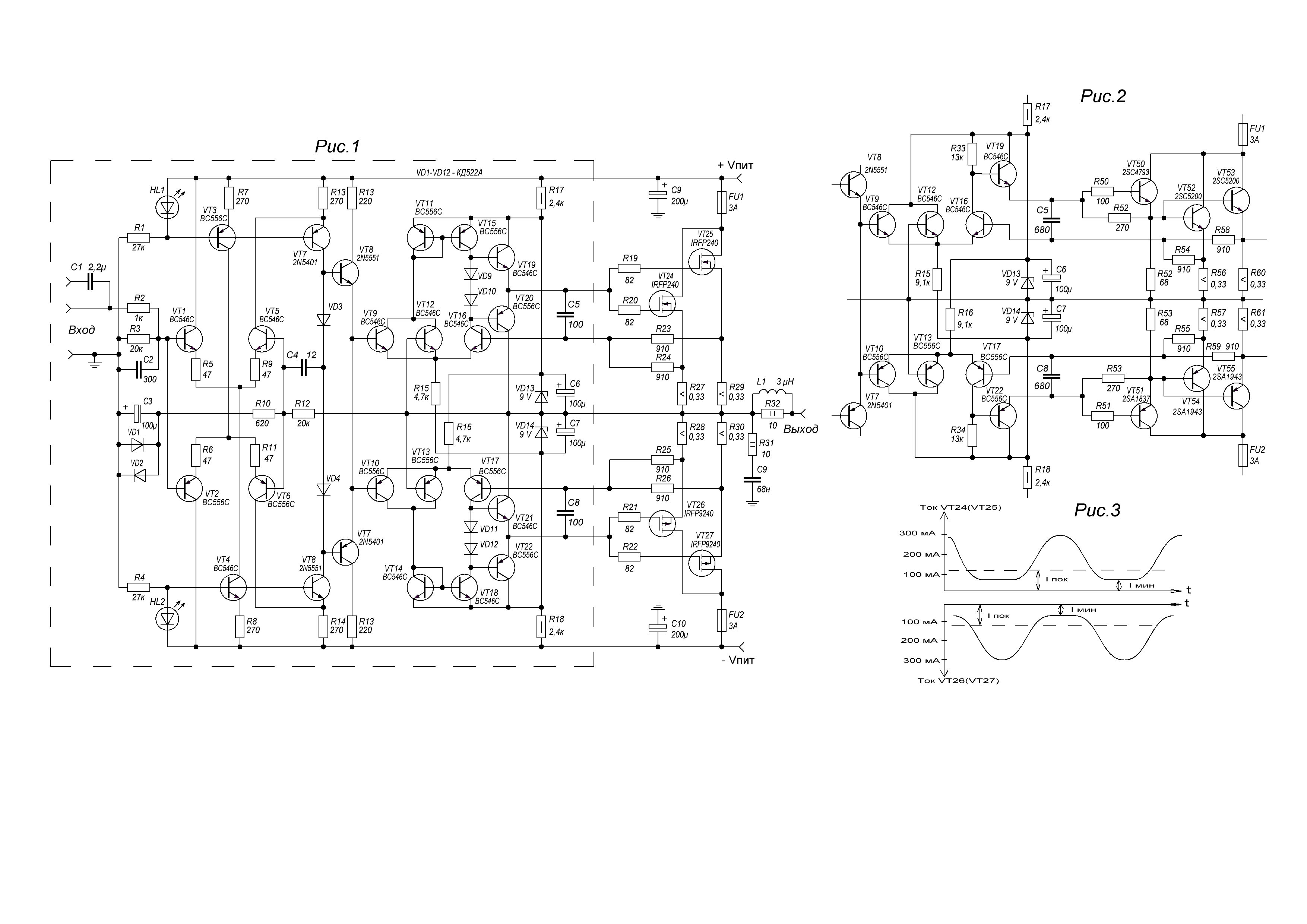

    Универсальный УМЗЧ со стабилизацией режима.
    Схема усилителя представлена на рис.1 и 2.
    Универсальным усилитель назван потому, что в выходном каскаде можно использовать любые мощные транзисторы (биполярные или полевые) без изменения схемы, причем глубокая ООС, действующая в нем, автоматически выводит каскад на режим супер-А ( с невыключаемым током выходных транзисторов) с параметрами 40 мА- ток минимума и 90 мА- ток покоя ( на каждый транзистор)- (смотри эпюры на рис.3) и поддерживает такой режим при любой температуре выходных транзисторов (нет термодатчиков!).В выходном каскаде применена схема вольтдобавки (на R19-R22,C6,C7,VD3, VD4), которая дает питание +/- 9 V усилителям обратной связи на VT15-VT32 и позволяет полностью использовать напряжение питания всего усилителя (даже для выхода на полевых транзисторах с напряжением затвор-исток более 4B).
    Параметры выходного каскада : Кусил = 0,87, Rвх - более 700 кОм, Rвых = 0,17 Ома, полоса частот более 1 МГц, коэффициент гармоник 0,015 % - 0,03 % для 8 и 4-х Ом.
    Добавляем к этому усилитель напряжения с усилением более 70 дБ, заводим общую обратную связь и получаем почти идеальный усилитель. Тестирование макета подтверждает получение неплохих параметров :
    Коэффициент гармоник 0,01% / на частоте 20 кГц при номинальной мощности
    На частотах ниже 5 кГц гармоники менее 0,001 %
    Выходное сопротивление около 0,005 Ом (измерено до индуктивности L1).
    Полоса усиления 5 Гц – 360 кГц/560 кГц (по уровню -3 дБ с входным фильтром и без )
    Скорость нарастания выходного напряжения 50 В/мкС с входным фильтром на R3-C2.
    Интересны и другие свойства усилителя :
    Питание от нестабилизированного источника +/- 20 – 50 В.
    Амплитуда выходного напряжения равна напряжению питания минус 2,5-3 В.
    АЧХ не имеет выбросов, ограничение сигнала тоже без выбросов.
    Выход защищен от короткого замыкания ограничением тока на уровне 10 А на каждый выходной транзистор.
    Выходная мощность определяется фактически количеством параллельно включенных выходных транзисторов и мощностью блока питания. Например для блока питания
    +/- 45 В-4А ( 40 В под нагрузкой) и двух транзисторах в плече (как на схеме) номинальная мощность не менее 90/140 Вт при 8/4 Ом нагрузки.
    Универсальность схемы подтверждается ее абсолютной симметричностью (при включении питания отсутствуют щелчки) и возможностью использования усилителя в инвертирующем и неинвертирующем режиме и даже в режиме мощного ОУ без емкостей на входе и в цепи ОС ( при такой схеме входа и таких транзисторах с h21 более 500 входные токи усилителя менее 10 нА).
    Усилитель стабильно работает даже при установке в цепях питания резисторов 5-10 Ом или при подключении к выходу емкости в несколько микрофарад (при полном сигнале)!!!
    Универсальность схемы заключается и в том, что с её помощью может быть доработан почти любой имеющийся в наличии УМЗЧ (подходящей мощности и с любыми, даже не очень качественными, выходными транзисторами). Как говорится в известном фильме "легким движением руки брюки превращаются...". В нашем случае - это звучит так : "при наличии нескольких часов свободного времени на пайку схемы,(выделенной пунктиром), на монтажную плату размером 4х5 см (стоимость деталей – менее 250 руб) Ваш усилитель превращается ...
    Во вложении представлены схемы в формате Микрокап-9 для желающих поэкспериментировать...При разработке печатной платы нужно учитывать, что "абсолютный ноль" на выходе устанавливается с помощью одного из резисторов R14 и R15, а ток покоя,при желании, может быть изменен с помощью резисторов R28 - R29.
    Желающие сделать усилители с отрицательным выходным сопротивлением или с регулируемыми токами режима супер-А могут прочитать мою статью "Схемотехника УМЗЧ со стабилизацией режима" на сайте "Паяльник" http://cxem.net/sound/amps/amp225.php

    а в железе есть реализация?
    Прочитал, хорошая статья! Давно мечталось додумать тему с термостабилизационной ос в вк обычных инун-ов, да все времени не хватало. А тут вот, пожалуйста, все на блюдечке, включая еще тучу ништяков. Спасибо большое!

    У меня несколько макетов с полевыми и биполярными выходными транзисторами. На них отрабатываются предельные режимы по мощности, по напряжениям питания, по стабильности и надежности, поэтому все параметры, указанные мной, в том числе в статье на сайте Паяльник, получены на "железных" макетах и вылизаны до уровня высокой надежности в условиях жесткой эксплуатации. Послушать "свои усилители" и сравнить их с другими удалось несколько раз, но эта информация Вам ничего не скажет, так как мои старые уши уже завяли и я им не очень доверяю... Доверяю своим приборам и глазам, а они говорят, что такого набора параметров, при такой простой и термостабильной схеме в усилителях еще не было... Усилители можно смело делать и сравнивать с лучшими экземплярами. Мне интересно, что скажут люди с "молодыми" ушами...

    Понравилась статья и описание усилителя в первом посте. Спасибо.
    Вы пишите, что параметры измерены (к примеру, выходное сопротивление), значит есть реализация в железе?
    Интересно посмотреть еще на другие замеры - меандр, гармоники.
    Хорошо бы увидеть максимальную реализацию этих идей - полностью балансный композит с глубокой ОООС, с непосредственно подключенными к выходникам буферами емкости и контролируемым выходным сопротивлением, с питанием под 75-80 В на качественной элементной базе. А так-же без разделительного конденсатора на входе и с приличной выходной мощностью - порядка 200 Вт на 8 Ом.

    Какой тип транзисторов в Вашей схеме дает наилучший результат?

    Биполярные имеют примерно в 2-3 меньшие гармоники и немного большую скорость нарастания, но многие предвыходные транзисторы склонны к подвозбуждению в районе клиппинга, поэтому мне нравятся полевые транзисторы, спокойные и надежные. Когда же я понял, что транзисторы IRFZ240/9240 после теплового пробоя восстанавливаются, полюбил их еще больше!

    Интересная схема. Схему защиты только поставить лучше от Петрова А., или блок питания с
    защитой от кз , от Зуева Л. Лучше будет и надёжней.
    Надо озадачить Лепёхина Вл., разработать универсальную плату,
    для универсального усилителя...

    По схеме в топе:
    1) Недоиспользование тока левого плеча входного ДК. Ставьте зеркало, как в драйверах ВК.
    2) Бессмысленна четверка VT9 VT12. Мало того, что нагружает УН (R15 R16), так еще и ограничивает ток драйверов на пиках сигнала (этими же резиками)
    3) Вольтодобавка - это хорошо.
    4) точку соединения R19 R20 оторвать от выхода, чтобы не грузить ЭП.
    5) Драйверные ДК включить крест-на-крест, тогда не понадобятся источники смещения и резики в эмиттерах, плюс ДК сможет дать любой ток, а не только ограниченный резиком.
    Когда-то игрался с данной топологией. https://forum.vegalab.ru/showthread.php?t=34189

    Схема интересная, заслуживает внимания.
    Идеология полой симметрии не вызывает сомнений.
    Но, есть вопросы.
    1. Вопрос актуальности режима "Супер А" вызывает сомнения в его применении. Больше от него вреда или пользы, большой вопрос, или может быть устранять коммутационные искажения все же лучше другими методами?
    2. Не думаю, что у современных усилителей есть проблемы с стабилизацией токов выходных транзисторов. И, что ради этого нужны такие схемотехнические сложности.
    По схеме на первый взгляд.
    - Сложность настройки,
    - Необходимость подбора элементов,
    - Не получится нарастить мощность простым увеличением количества транзисторов, если это MOSFET. Кажется и с двумя парами будут проблемы с устойчивостью, нужно смотреть,
    - Что с общим уровнем шума?
    - Полярный электролит в ОС?
    - Насколько точно удерживается 0 по постоянке на выходе у такой реализации схемы? Его температурный дрейф?
    - Нужно испытать такой ВК на температурные перепады в процессе работы в диапазоне выходных мощностей и на реакцию к внешним температурным перепадам.
    Ну и в общем по схеме есть вопросы, присоединяюсь к посту выше.
    Альтернатива этому "режиму" только класс А, со всеми его энерго-топливными и температурными потерями, а если эффект этого класса может быть достигнут в другом режиме, то это в любом случае имеет смысл. Если в достаточно сыром исполнении задумка показывает такой эффект, то доведя до ума про А можно и, уже пора, - нужно забыть.
    У самого Супер-А от Вадима waso - NXP Pro в очень приличном, надеюсь, исполнении и знаете, подобных вопросов не возникает.
    Это вы мощно задвинули...

    Так какие ВК лучше?
    Биполяры быстрее и меньше ТНД, странно...
    Наверно хорошо поставить латералы!
    Да и на втором рисунке (рис.2) надо бы от выхода оторвать R33, R34, а на первом от земли оторвать R1, R4. Кстати, да, а зачем нужны VT9 - VT12? М-да, здесь без симулятора не разобраться...

    Не догоняю, как обеспечивается режим без запирания выходных транзисторов в фазе "прикрытия". Как бы надо немного перекосить диффкаскады в режиме отсечки. А иначе получается, например, при отрицательной фазе напряжения УН - запирается VT10. При этом VT15+VT16 оказываются практически сбалансированными. Через R19 и (R35||R36) протекут одинаковые базовые токи, порядка по 2 мкА. Падение напряжения на них будет около 1мВ. Следовательно на R39 и R41 будет нулевое падение напряжения, и нулевой ток.
    "По понятиям" для "суперА" надо немного подтянуть напряжение на R19 вверх. Немного, это милливольт на 14, или около того. При этом на такое же напряжение "приоткроются" резисторы R39 и R41 обеспечив суперА.
    При резкой отсечке VT10 плавность перехода выходных транзисторов в режим "псевдоотсечки" с ненулевым током может оказаться не столь уж плавной, как на Рис 3... Впрочем, возможно, это и не важно.
    Понятно, что VT10 и VT12 существенно "быстрее", чем выходные транзисторы, но тем не менее, они таки коммутируются...
