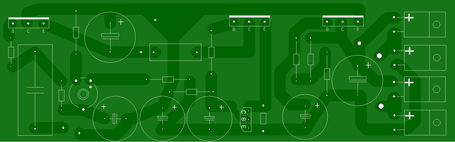

    Собственно по ряду причин решился наконец то собрать фоловер вместо zen4
    помучил немного родную печать.
    все конденсаторы на плате 50v (зачему у Чиуфолли -63в указаны не совсем понятно) при напряжении 33в до банок 33*1,41 46в (при условии что в розетке у нас 220 и не более (стабилизированное))
    печать и схема в атаче.
    есть несколько вопросов
    1)собственно не совсем доходит смысл фразы
    Цитата:
    in order to reduce the circuit complexity to be handled by this kind of implementation it is possible to leave the regulator, obviously increasing the Filter Capacitor from 3300 uF to a minimum of 22 mF.
    вопрос в том достаточно ли етих 3300мкф ? насколько я понимаю
    Андреа как раз пишет про увеличение до 22000мкф
    2)вопрос номер 2 у андреа указано что трансформаторы можно использовать от 25в до 33в. я так понимаю для достижения максимальной мощности нужно 33в как раз. на какой ток рассчитыват трансы?
    3) выбор преда к фоловеру.

    1. Если хочется упростить, то можно убрать подавитель пульсаций питания (верхний правый мосфет с обвязкой), но при этом увеличить кондюк 3300uF до 22000uF.
    2. Зависит от минимального импеданса нагрузки.
    3. С низким выходным сопротивлением, чтобы выход преда не сажался входной ёмкостью мосфета.
    ошибся разделом
    Добавлено через 3 минуты
    стоит ли это делать?
    http://www.troelsgravesen.dk/cyclop_files/imp_sin.jpg
    варианты собсвенно следующие
    предложенный Генадием и зен, либо что то на лампе..
    либо - повышающий трансформатор?(вторым концом его как раз можно включить на токовый выход цапа)
    В такой схеме, думаю, это могут решить только уши.
    А что, конкретный трасформатор ещё не имеется? Если имеется, то сделать на нём, а потом, используя сопротивление с номиналом минимального импеданса (скажем, 5.6 ом) выставить такой ток покоя, чтобы ограничение по напряжению и ограничение по току наступали примерно в один момент.
    Первые варианты не знаю, но последний, думаю, никак не покатит.
    нужного транса нет на данный момент будет закупаться немного позднее..
    схемы приатачил
    скажем, 5.6 ом
    судя по графику именно 5.6 ом и получаеться
    посмотрел еще раз внимательно табличку и решил поставить сопротивление 0.25 ом что будет соответствовать 30 ватам в принципе при нагрузке от 4х до 8ми ом
    судя по таблице при напряжении питания 37в(трансформатора) и 0.23 омном резисторе
    соответственно при одинаковом токе 3.0 а
    ждем Алекса.
    на 8 ом 36 ват
    на 6 ом 29 ват
    на 4 ома 18 ват (??? почему???)
    Последний раз редактировалось cka3o4nuk; 07.07.2009 в 01:41. Причина: Добавлено сообщение
    судя по графику имеенно 5.6 ом и получаеться
    посмотрел еше раз внимательно табличку и решил поставить сопротивление 0.25 ом что будет соотвествовать 30 ватам в принципе при нагрузке от 4х до 8ми ом
    Ну тут ещё, кроме транса есть другая "самая важная деталь" - радиатор. В приципе, очень грубо можно прикинуть ток покоя как половина питания (или немного меньше) поделить на минимальный импеданс, так как потери напряжения невелики.
    схемы приатачил
    Я такие не делал, так что не знаю, как будет звучать. Мне на входе нравятся только jfet-ы

    на 8 ом 36 ват
    на 6 ом 29 ват
    Не имеет смысла делать на "любую" акустику. Меньше импеданс - значит, надо меньше питание, но больше ток покоя.
    37 вольт и 3 ампера - это многовато для мосфета. Наверное, больше 40-50 ватт не надо рассеивать.
    радиатор на 2 канала следующей площади
    16000кв
    23 ребара 72мм высотой и длиной 420мм
    плюс основание 10мм 305 на 420мм
    линки в студию
    Добавлено через 1 минуту
    посмотрите пожалуйста табличку из первого поста в екселе...
    вопрос по ходу действия стоит ли заменить ирфп150 на 2sk1530 (кроме того что давит пульсации) ёмкость то намного меньше.
    16000кв
    Шикарно!
    линки в студию
    Под данные требования у меня линков нет
    Там нет таблички, а у меня - экселя.
    Тут нет однозначных ответов. Зато у ирфов больше крутизна и, как следствие, выходное сопротивление умощнителя будет меньше. Тут вообще три детали, и каждую нужно пробовать.

    Цитата Сообщение от cka3o4nuk
    Вопрос в том достаточно ли етих 3300мкф
    Достаточно, активный фильтр как ни как стоит. Хотя я у себя поставил 10000, ну просто под рукой было.
    37В это много, греться будет сильно... Я вообще вентиляторы приделал к радиатору, не люблю когда сильно греется...
    http://picasaweb.google.ru/int.andrei/20090703163937
    От моего товарища был еще комментарий что у фолловера есть проблемы с фоном.
    У меня пока усил не совсем готов, тоже фонит, но я думаю после того как я приведу монтаж в порядок фона не будет, чисто проблема монтажа...
    Я в качестве преда использую обычный SRPP на 6Н23П, вполне доволен.
    написано возможно убрать регулятор (стабилизатор?) очевидно (обычно) увеличив .. с 3300 мкФ до ... 22 мФ.

    ....варианты собсвенно следующие
    предложенный Геннадием....
    Этот вариант предлагался для Зена, т.к. он(Zen) имеет свой собственный коэффициент усиления.
    Для Фолловера по напряжению Чуффоли необходим пересчет коэффициента усиления моего преда,
    P.S. я все-таки пересчитаю и выложу свой Пред на мосфете для Фолловера
    .... зен...
    Выходное спротивление предвака Зен надо уменьшить в два раза, тогда он будет играть, но топология все равно радиолюбительская, т.к. по стабильности каскад у пред Пасса - просто никакой
    .... либо что то на лампе....
    На лампе ищи схему с Rвых не более 500 Ом, и она не гарантирует результирующую линейность АЧХ всего тракта усиления. В общем лампы - это баловство для взрослых дядек...
    .... либо - повышающий трансформатор?(вторым концом его как раз можно включить на токовый выход цапа)
    зависит от Цапа, ему может поплохеть, скорее всего не может а просто поплохеет...

    Хороший человек мне посоветовал LME49600. Обратите внимание
    Нет у него никаких проблем с фоном.
    Для ТО-247 - 45-50 лучше не превышать. Для 55 уже надо ооочень сильно поизврящаться. Хотя с Пельтье + тепловые трубки доходили и до 70, но стремно это...
    На 6Э6П в триоде или на 6Н6П будет существенно лучше.
    (ну а 6н23п, если у тебя из не мешок, подлежит обязателньой замене на ЕСС88).
    Он НЕ стабилизатор, и убирать его не надо.
    (более того - такая штука не помешает и в любом другом усилителе, с ней лм3886 начинает играть по человечески )

    ... 6Э6П в триоде или на 6Н6П будет существенно лучше....
    т.к. у этих ламп самое низкое выходное сопротивление для драйвера
    Перфекционист затейник
    16.02.2008
    Украина Николаев
    3,405
    По умолчанию Re: PowerFollower Андрэа Чиуфолли и пред к нему
    Ку=7,8, Uвх
    а не мало? если учитывать что на выходе фоловера может быть 20в
    на а на входе преда в общем то вольт(ну 1.2)
    получим 12 в на выходе... может ку нужно хотя бы 18?
    13.06.2009
    237
    Не понимаю этой любви к мощным транзисторам
