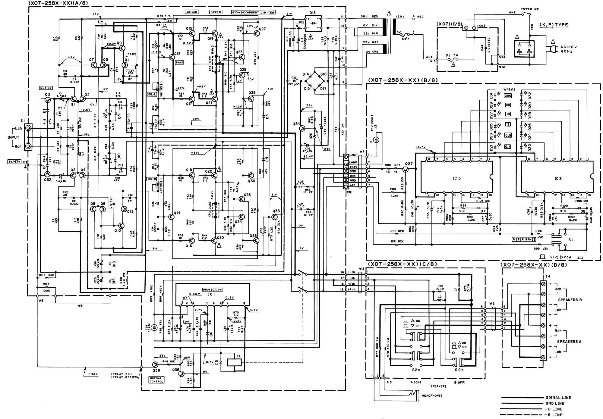

    Вопрос. Есть усилитель мощности kenwood Km-209 (2x150Wx8ohm), схема есть на hifiengine.
    Как несложно и безопасно для устройства (пусть и с переделкой, ни для чего более он не нужен) объединить два выхода в один (то есть из стерео сделать удвоенный моно) для использования с сабвуфером.
    Выход линейный НЧ уже есть, так что низкие отфильтрованы (dbx 120x-ds).
    Сабом будет Vandersteen Model 2W у которой предполагается отключить внутренний усилитель и вывести провод от динамиков на разъем (не знаю как они там , в параллель чтоль).
    Я не спец, но как работает мостовой в общих чертах представляю, так же знаю что можно в параллель. Но ведь не просто же скрутить оба выхода проводом и оба входа. Скажем если я возьму 5532 и включу инферсно-неинверсно с единичным усилением - этого хватит? Или за счет того, что транзисторный, могут быть проблемы.

    Самый простой вариант с базы Q3 подать сигнал на правый вход, при условии что саб 8ом.

    хм, хорошая идея. он там реверсный, так?
    а некоторая разница между каналами не повлияет?

    Вариант проверенный, но нагрузка должна иметь 2-раза большее сопротивление чем заявленное по канальное.

    Вы, наверное, имели в виду с выхода одного канала на Q3 второго. Вообще упрощённых мостовых схем полно, но для надёжности и повторяемости используют дополнительный инвертор.
    это интересный момент. Там 3 динамика и сопротивления я не знаю. Внутрь не лазил.
    поглядел - у усилителя есть переключатель на меньше 8 (4-6 ом) и 8 ом. правда на схеме не отражено нигде, что он переключает.
